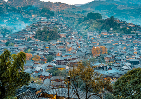

西江苗寨位于贵州凯里的东南,为全国乃至全世界最大最典型的苗族聚居村寨,超过一千户苗族同胞居住在一起,由十余个依山而建的自然村寨相连而成,因此被称为“千户苗寨”。
千户苗寨
西江,是苗语“鸡讲”的音译,意思是苗族西氏支系居住的地方。世居者均为苗族,自称“嘎闹”。这里保留着原生的民族文化,原始的自然生态,是一个保存苗族“原始生态”文化完整的地方。

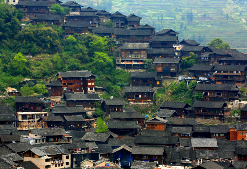

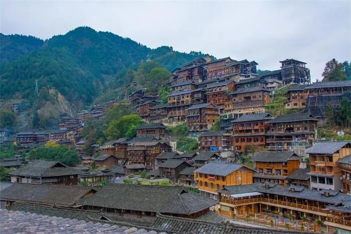

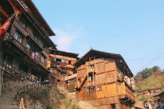

苗族建筑以木质吊脚楼为主,为穿斗式歇山顶结构,层层吊脚楼依山势而建。分平地吊脚楼和斜坡吊脚楼两大类,一般为三层的四榀三间或五榀四间结构。
底层用于存放生产工具、关养家禽与牲畜、储存肥料或用作厕所。第二层用作客厅、堂屋、卧室和厨房,堂屋外侧建有独特的“美人靠”,苗语称“阶息”,主要用于乘凉、刺绣和休息,是苗族建筑的一大特色。第三层主要用于存放谷物、饲料等生产、生活物资。
一栋栋的吊脚楼沿山坡依次第上,上千栋吊脚楼相连成片,形成一个整体的环形,形成了单个吊脚楼所不具备的视觉效果。在建房时,对发墨、中柱、正梁有一套讲究和禁忌,特别是上梁的祝辞和立房歌,具有浓厚的苗族宗教文化色彩。
西江苗族吊脚楼运用长方形、三角形、菱形等多重结构的组合,构成三维空间的网络体系,与周围的青山绿水和田园风光融为一体,和谐统一、相得益彰,是中华古居民建筑的活化石。

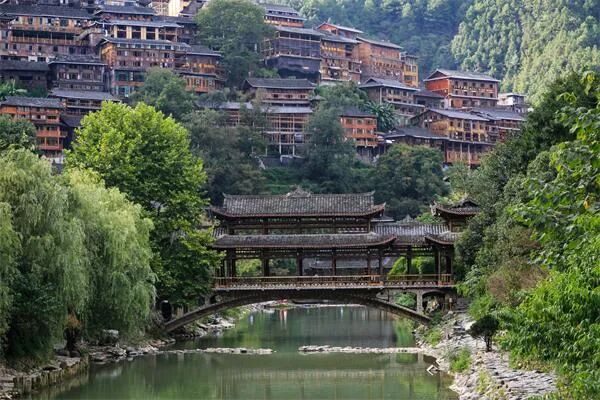

出于改善村寨风水条件和方便居民生活考虑,多数苗寨在村寨附近建有风雨桥,以关风蓄气和挡风遮雨。西江以前有风雨木桥,主要有平寨通往欧嘎的平寨风雨桥和南贵村关锁整个西江大寨风水的南寿风雨桥。
由于是木质结构,几经修复又被洪水冲毁。现所修建的风雨桥全采用水泥和木材的混合结构,使得风雨桥的坚实性和抵御洪水的能力大大增加。
