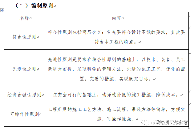

一、编制依据和编制原则
(一)编制依据
1、《两阶段施工图设计》
2、《公路桥涵施工技术规范》(JTG/T?F50-2011)
3、《公路工程质量检验评定标准》JTG F80/1-2017
4、齐鲁交通高速公路施工标准化技术指南
5、《建筑机械使用安全技术规程》JGJ33—201?
6、《起重机机械安全规程》GB6067?
7、我项目部同类工程施工经验及现场勘察情况

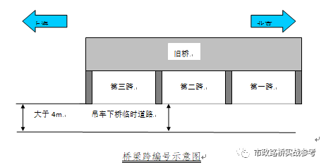

梁板安装顺序:将梁板的编号按示意图跨度上的数字编好,先安装第一跨,该跨靠老桥处得梁板自内往外边进行安装,然后安装第三跨梁板,再进行第二跨梁板安装。(见平面图)

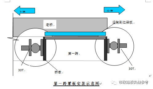

16m板梁采用两台30T汽车式吊车在梁板两端,各用1根12米长?19.5钢绳从底板包裹吊装方法抬吊,吊起高度在3cm后停止10分钟,看行车、吊绳和梁板是否正常,如果有异样立即松钩落下,及时更换或处理异样原因。如果正常,再继续施工。
(三)起吊安装
第一跨的梁板安装,先进行靠老桥边的梁板安装,再进行靠老桥的第二、第三块梁板安装,直到该跨梁板安装完。
30T吊车站位在第二跨桥下(具体位置见示意图),吊车出臂8米,安装半径在5米位置,吊车起重量约在19T,能满足安装要求(见吊车参数);另一台30T站位在靠0#桥台上,吊车出臂8米,安装半径在5米位置;
拖车运输第一跨的梁板开至临时便道两台吊车起重半径范围内,各用1根12米长?20的钢绳大兜起吊, 两台30T吊车双机抬吊直接就位。安装时,梁板下的支座(或临时支座)用砂浆垫平,按照提前测量放线的指定位置就位安装,不要超过安装线,保证梁板安装宽度要求;梁板安装架设就位好后,应立即用木方(根据梁板的翼缘板高度锯成)将翼板加强横向临时支撑,保证吊车松钩后的安全。
第二块梁板用同样的方法安装就位后,并及时连接翼缘板连缝钢筋焊接。以增加梁体的稳定性和整体性。
其它孔梁板安装方法与上一样。整孔安装完毕后立即采用焊接方式连接成一个整体,确保梁板稳固。
