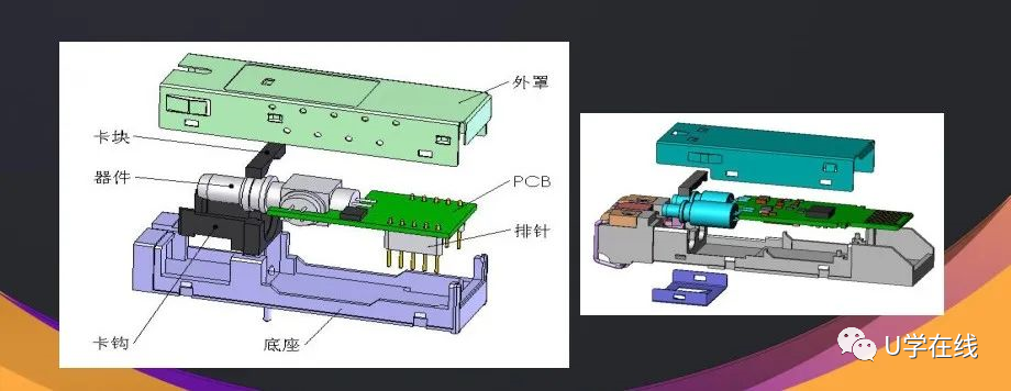

一、光模块的标准
各种常见光模块之间的区别,我们来看下,常用的七种光模块。

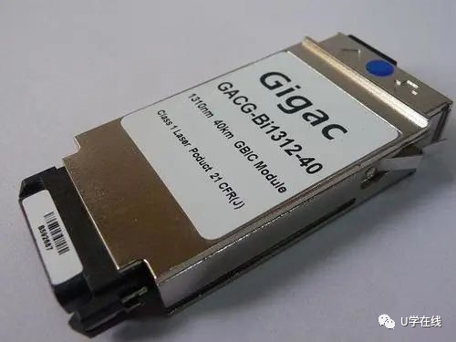

什么是GBIC?
GBIC,是将千兆位电信号转换为光信号的接口器件。GBIC设计上可以为热插拔使用。GBIC是一种符合国际标准的可互换产品。采用GBIC接口设计的千兆位交换机由于互换灵活,在市场上占有较大的市场份额。

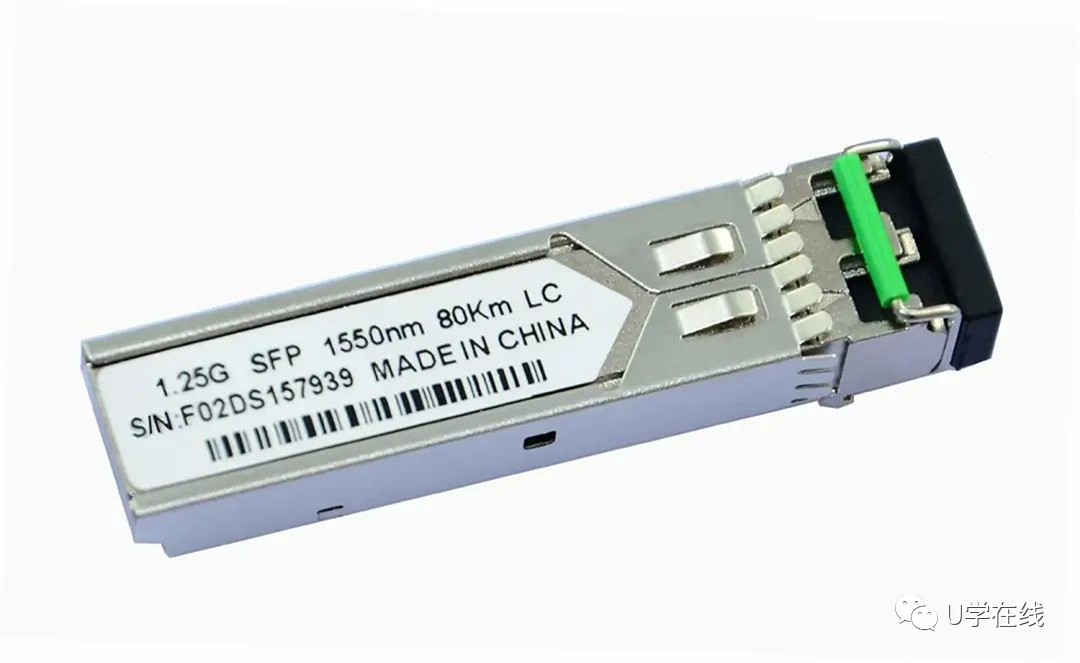

什么是SFP?
SFP,是一种小型热插拔光模块。SFP是GBIC模块的一半大小,并且可以在同一面板中配置两倍以上的端口数量,功能上,两者差别不大,都支持热插拔。SFP支持的最大带宽为4Gbps。SFP可以简单的理解为GBIC的升级版本。

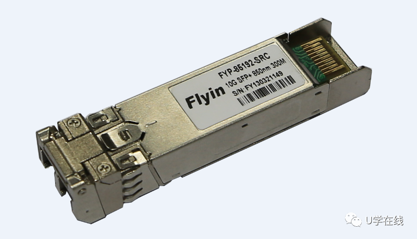

什么是SFP+?
SFP+是SFP的增强版,支持8Gbit/s光纤通道、10G以太网和光传输网络标准OTU2。此外,SFP+直连线缆(即SFP+DAC高速线缆和AOC有源光缆)可以连接两个SFP+端口,无需额外增加光模块和线缆(网线或光纤跳线),是两个相邻的不错的选择短距离网络,这是直接连接两个紧靠的开关的好选择。

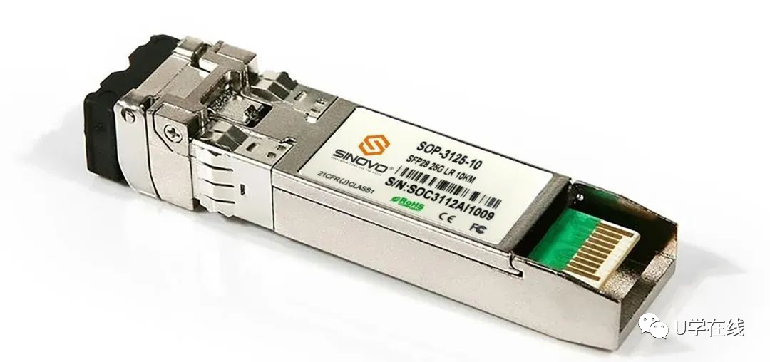

什么是SFP28?
SFP28是SFP+的增强版本,尺寸与SFP+相同,但能够支持25Gb/s的单通道,SFP28为10G-25G-100G网络升级提供了高效的解决方案,以满足下一代数据中心网络的持续增长。

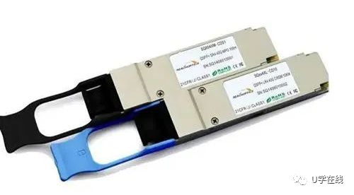

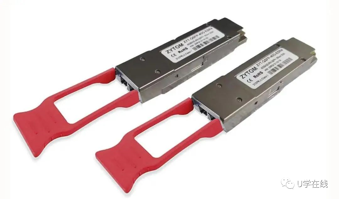

什么是QSFP?
QSFP是一种四通道小型可插拔光模块,具有四个独立的全双工收发通道。它最初的设计目的是用高密度光模块代替单通道SFP,而QSFP仅比标准SFP模块大30%,该设备支持从100Mbps到10Gbps的速率,并且与SFP一样,具有监控链路性能的数字诊断功能。
QSFP是为高密度应用而开发的,QSFP的四通道可插拔接口实现了40Gbps 的传输速率,它用作光纤解决方案,在速度和密度方面优于4通道CX4接口。
什么是QSFP+?
QSFP+是QSFP的升级版,QSFP可以同时支持4路传输,每路数据速率为1Gbit/s,但是QSFP+与QSFP不同的是,它支持4×10Gbit/s的传输通道,通过4路可以达到40Gbps的传输速率。与SFP+相比,QSFP+光模块的传输速率最高可达SFP+光模块的四倍,QSFP+光模块可直接用于40G网络部署,提高端口密度的同时有效节约成本。

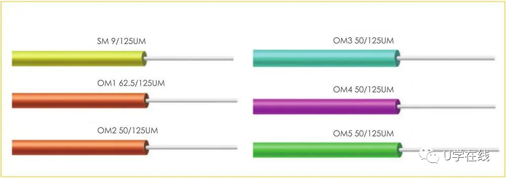

单模光纤,光沿着一条路径传播;而在多模光纤中,光在多条路径中传播。按照ISO11810标准,多模光纤分为OM1、OM2、OM3、OM4、OM5光纤。
光纤的传输速度
单模一般为橙黄色,多模有橘黄色(OM1、OM2),水蓝色(OM3、OM4),紫色(OM4),绿色(OM5)。

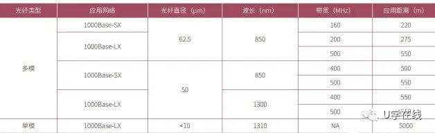

1、千兆以太网的单模与多模波长、带宽与传输距离对比

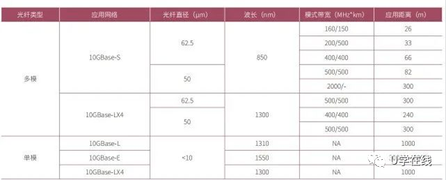

2、10G以太网单模与多模波长、带宽与传输距离对比
