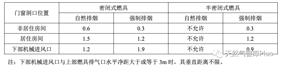

6.1 燃气燃烧所产生的烟气应排出室外,排气设施的设计和安装应符合现行行业标准《家用燃气燃烧器具安装及验收规程》CJJ 12 的规定。
6.2 燃气采暖热水炉所产生的烟气应通过排气管直接排至室外,排气口不应正对建筑物的门窗洞口,应远离室外空调进风口,与建筑物的门窗洞口和缝隙宜符合表 6.2 的有关规定, 排出的烟气不应窜入或回流至室内。
表 6.2 排气口距门窗洞口的最小净距(m)
6.3 灶具的排气应采用换气扇和吸油烟机等机械换气设施。
