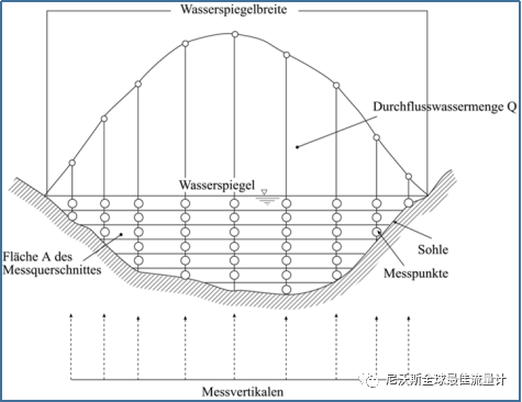

3.1流场网格测量
对过流断面进行网格化测量,见下图。
3.2流场网格测量的工具

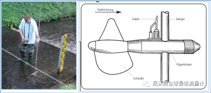

(1)旋桨流速仪
使用旋桨流速仪,对过流断面进行点流速的测量。
根据测量结果,人为的拟合如下的流场分布图。工作量大,存在人为操作误差。

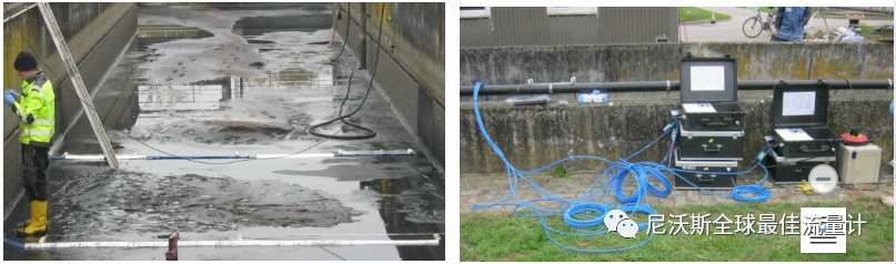

(2)互相关流量计
NIVUS推荐采用互相关流量计,直接获得断面的流场分布图。
基本操作步骤为:
?  根据VDI / VDE 2640德国工程师协会标准(过流断面中的网格流量测量)组织实施;
?  使用互相关流量计以高分辨率进行自动流量测量;
?  使用NIVUS COSP技术评估输入数据;
?  根据测量结果,对拟校准流量计进行校准和调整。

4.1 测量边界条件
地点:德国福希海姆(Forchheim)污水处理厂。
监视位置的边界条件:
? 矩形开放式混凝土通道;
? 在沉砂池和一沉池之间;
? 上游有90°转弯;
? 合流制管网;
? 预期复杂的不对称流动条件。

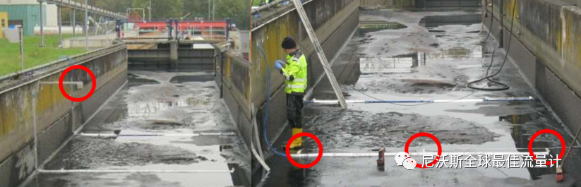

4.3 实施方案
① 安装5个NIVUS CS2传感器;
② 监测沿测量路径的流速;
③ 连续数据记录(120组数据/分钟);
④ 观察相关操作条件;
⑤ 使用NIVUS COSP技术进行最终校准(相关奇异性分析)。

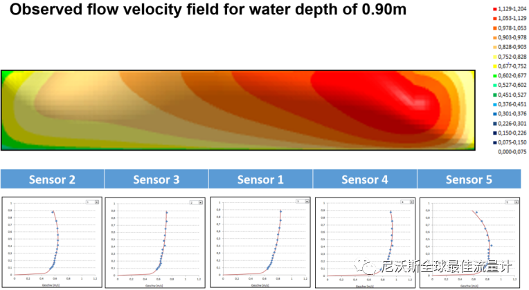

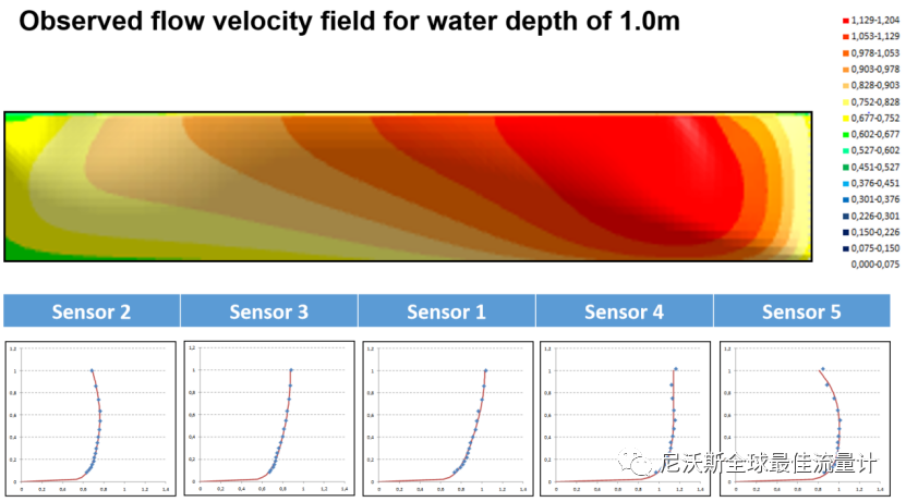

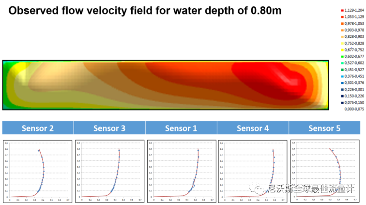

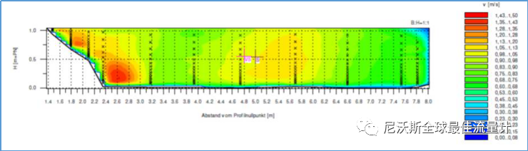

4.4 测量结果
(1)水深0.8米时的流场分布图
(2)水深0.9米时的流场分布图
(3)水深1.0米时的流场分布图

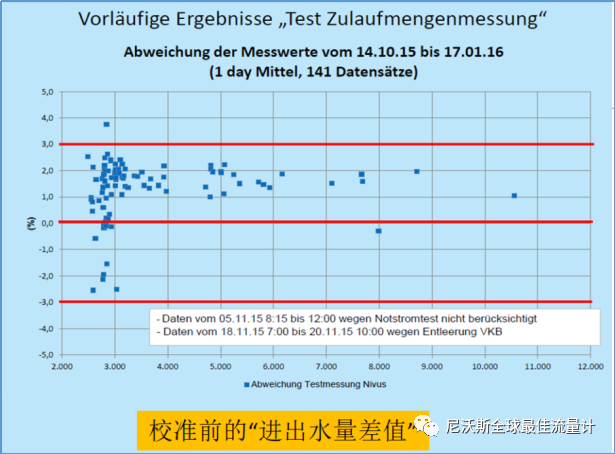

(4)校准结果
连续3个月 (92天)对进出水量进行测量:
? 测量位置的非对称和动态流动条件;
? 相对于参考值的偏差验证系统:-1.0% to 3.3%;
? 每日流入量与流出量之差:-2.5% to 3.7%。
根据上述测量结果,调整电磁流量计的参数,进行为期25天的验证。最后的测量结果:每日进水量与出水量之差: -0.8% to 0.4%,满足客户要求。
