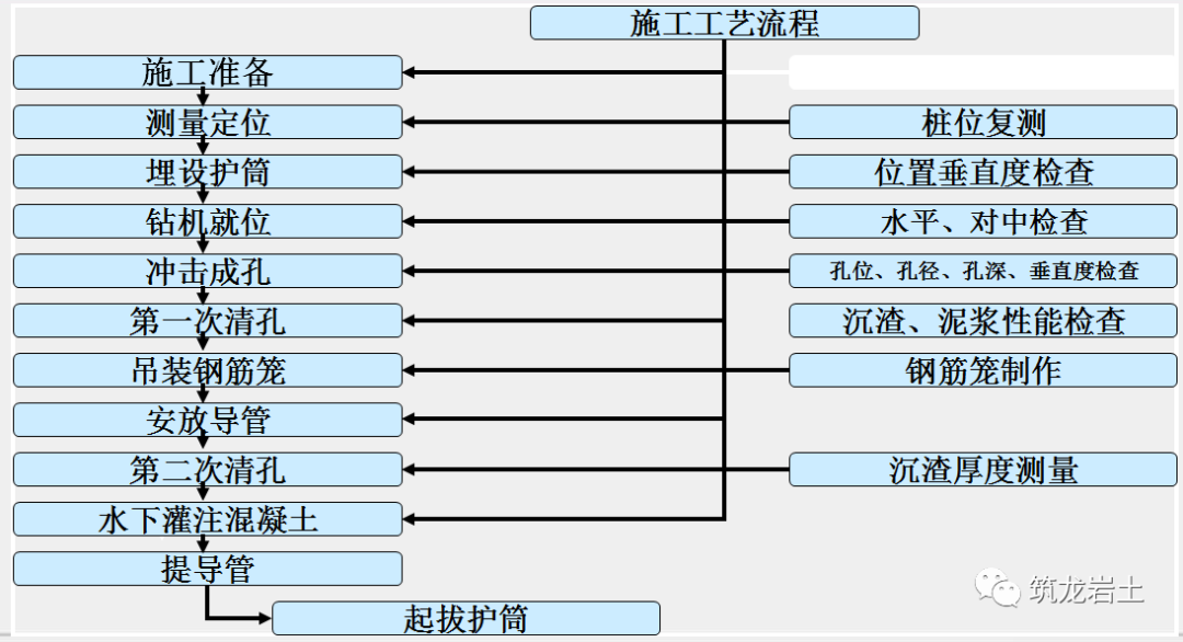

施工工艺流程图

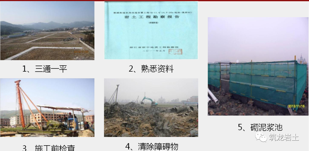

3.1 施工准备

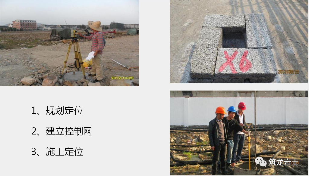

 3.2 测量定位

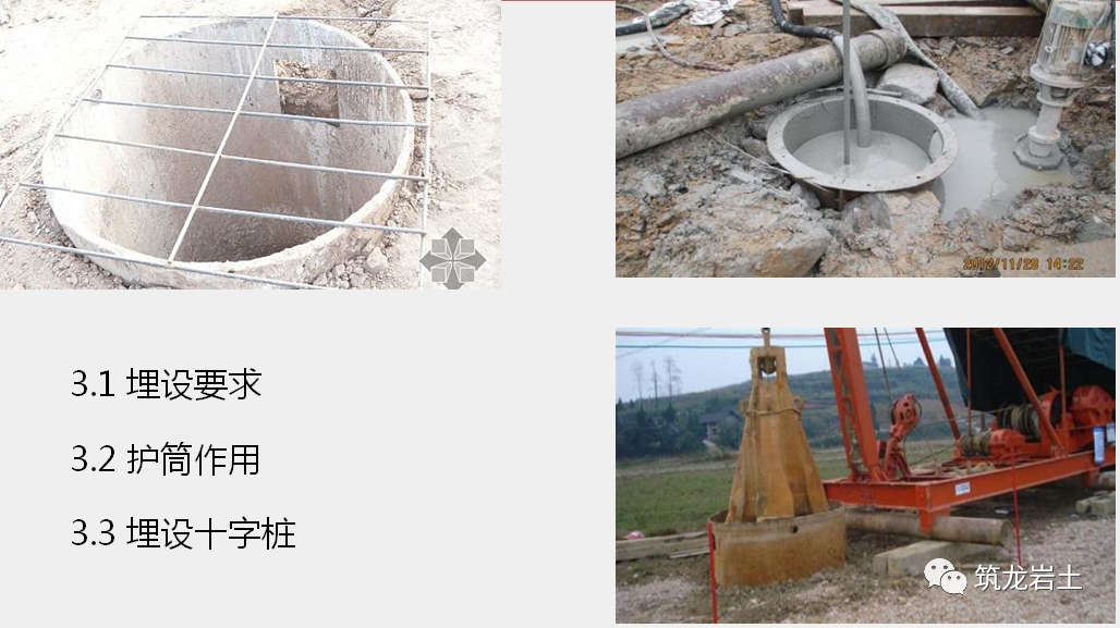

 3.3埋设护筒

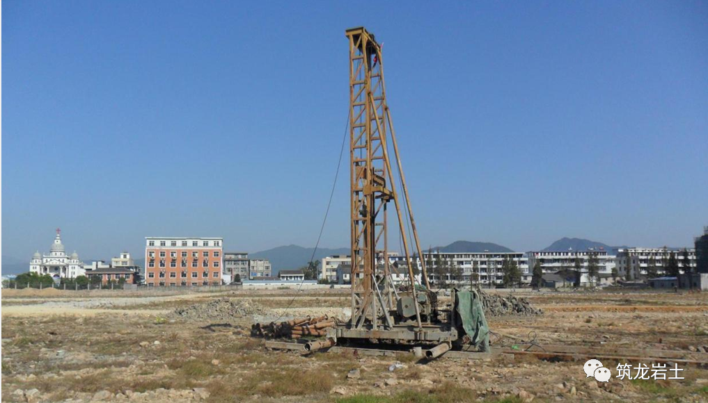

3.4 桩机就位

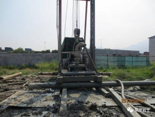

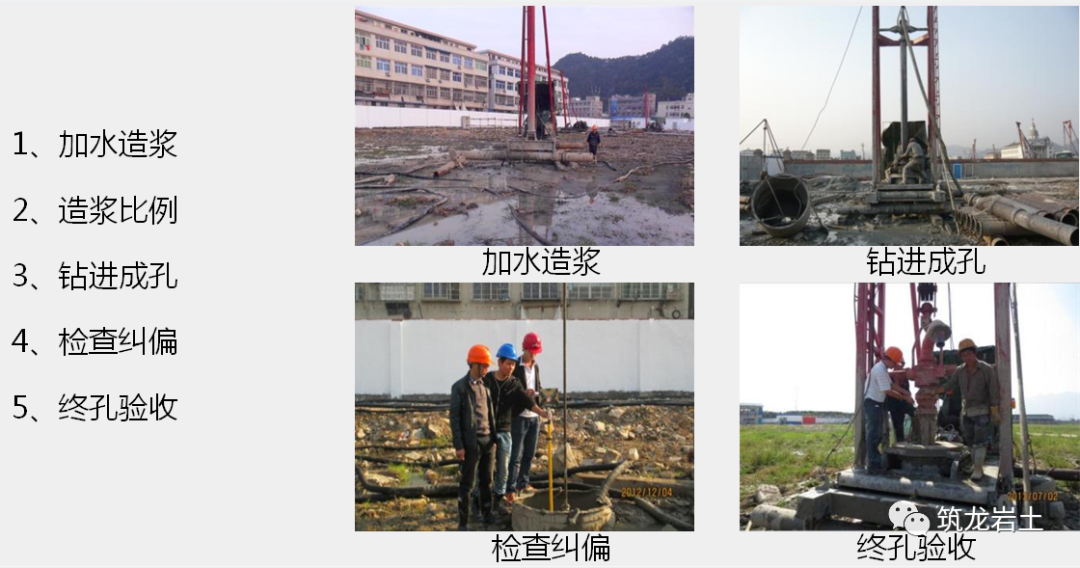

3.5 钻进成孔

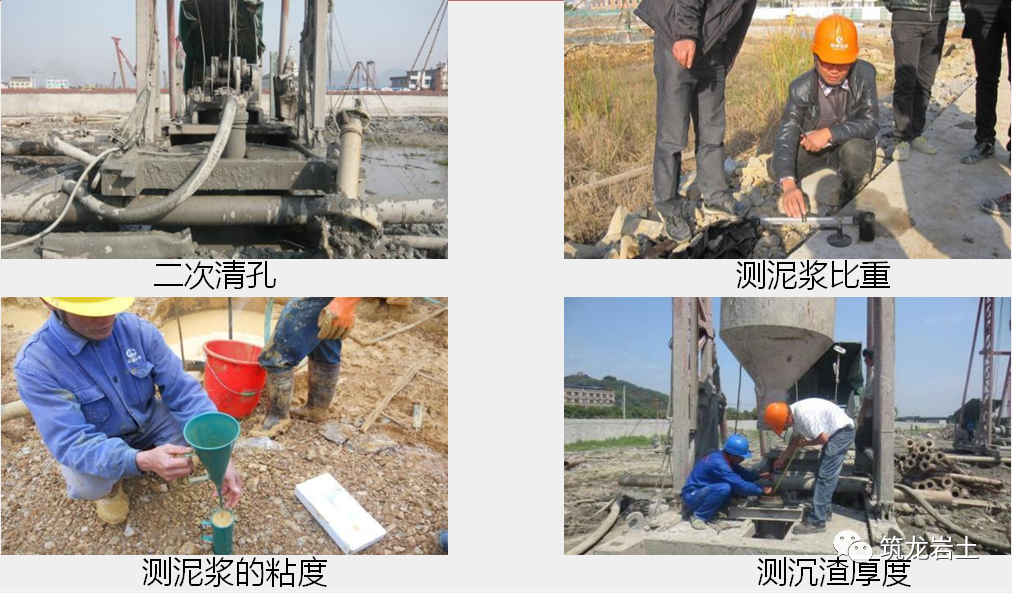

3.6 第一次清孔

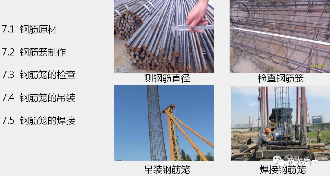

3.7 钢筋工程

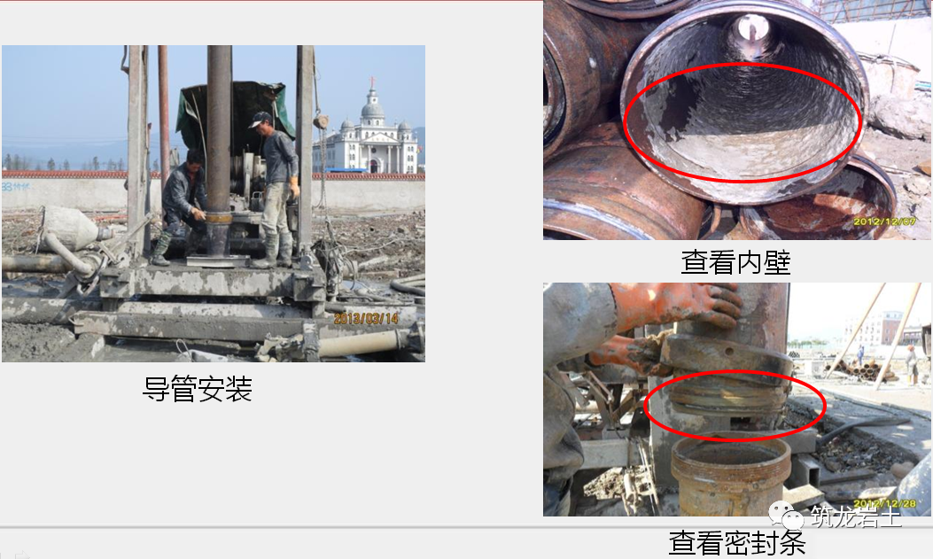

3.8 导管安放
3.9 二次清孔

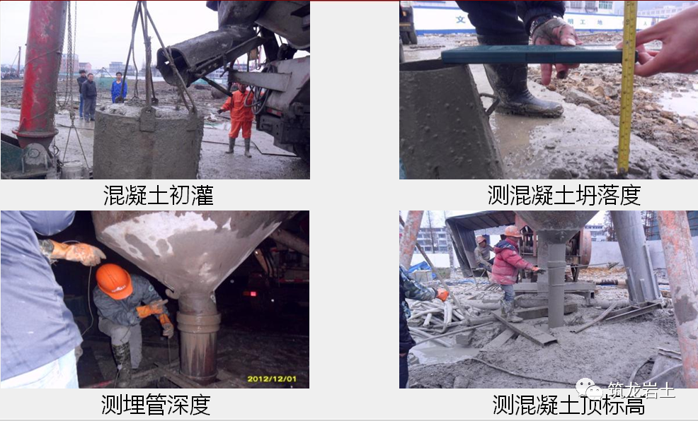

3.10 混凝土灌注
3.11 施工过程中的关键点
1、桩位复核
2、桩孔的深度
3、终孔验收
4、二次清孔
5、钢筋原材验收
6、钢筋笼焊接与安放
7、混凝土的初灌
