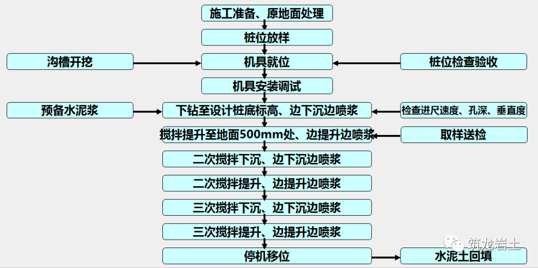

水泥搅拌桩施工流程图
1.1 施工准备
1、施工图准备:熟悉并掌握设计施工图纸,充分了解设计意图,如有疑问,及时与设计单位沟通解决。
2、方案准备:编制相关施工方案,并报业主、监理单位审批同意后执行。
3、试验准备:按要求对原材料进行抽样送检,复试合格后投入使用。
4、交底准备:召开项目部全体人员会议,向施工人员及操作人员做好施工技术和安全技术交底,使职工了解设计意图,掌握施工要领和关键工序及安全操作规程,做到分工明确,职责分明。
5、现场准备、测量准备、试桩等。

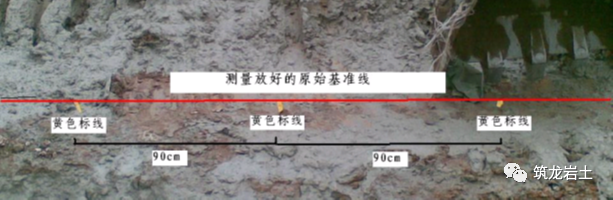

1.2 桩位放样
桩位放样前,对规划测量单位移交的导线点,水准点进行复核,确认无误后使用。测量人员应按设计施工图,进行搅拌桩桩位、原地面标高、孔口标高等有关测量放样工作,并做好测量放样记录及布桩图等,施工前应报请甲方和监理工程师复核,并填写测量放样报验单,经甲方和监理工程师审查签认。

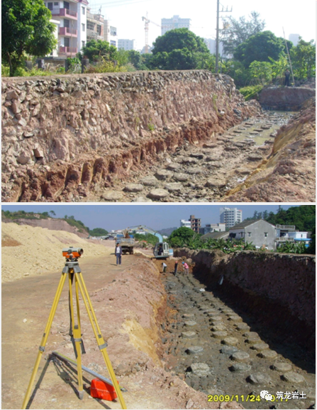

1.3 开挖沟槽
1、根据施工图,在现场测设出水泥搅拌桩的施工轮廓线,作为开挖沟槽的界线。
2、为了防止水泥搅拌桩施工时水泥土隆起影响施工,应根据现场的水泥土搅拌桩轮廓线开挖施工沟槽,沟槽的深度按桩的幅度数及桩长确定。开挖沟槽的过程中,要求施工单位有专人负责进行现场指导。
3、根据水泥土搅拌桩施工平面图,在沟槽边设桩的定位控制线。
4、在桩的定位控制线上,每隔5米设定桩位标志,确保桩间搭接符合规范、设计规定。
5、施工前必须排除沟槽内的积水,以免积水渗入影响水泥土搅拌桩的桩身强度。

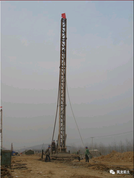

1.4 桩机就位
由施工员、桩机班长统一指挥桩机就位,桩机下铺设钢板及路基板,移动前看清前后、左右各位置的情况,发现有障碍物应及时清除,移动结束后检查定位情况,如有偏差及时纠正,桩位偏差不大于50mm。桩机就位应平稳、平正,用经纬仪或线锤进行观测,确保钻机的垂直度,搅拌桩垂直度精度不低于1/200。桩机作业前现场监理、甲方检查搅拌桩机是否到达作业位置。

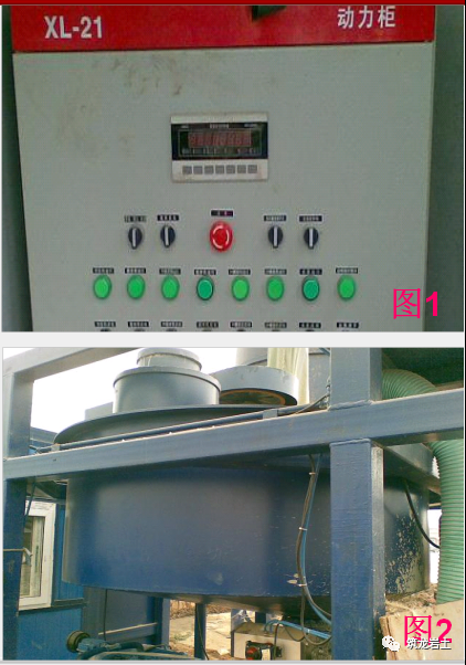

1) 施工现场进场的水泥,每批次均需要由监理、甲方、施工单位共同对水泥罐车进行过磅,确保进场水泥重量的双控。一般浆液进行现场搅拌,控制拌制水泥浆液采用重量比法,采用电脑配料,控制室有数显屏幕,显示每次加入水及水泥的重量(见下图1)。
2)搅拌时先加入水然后根据试验室的配合比加入水泥放入搅拌机(见下图2)。

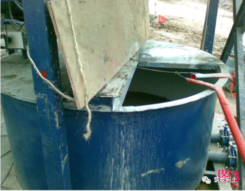

3)充分搅拌后放入水泥浆储存罐(见下图3);

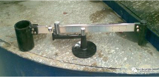

5)监理、甲方在后台施工过程中要全过程旁站监理。对水泥浆比重低于设计比重时,对本盘料水泥浆作废处理。
6)泥浆比重计应放在施工现场,方便随时检查。钻机钻进和提升的速度应符合设计要求,钻杆提升完毕时,检查水泥浆液是否全部注完。水泥搅拌桩泵送压力应满足设计要求,泵送流量应恒定。

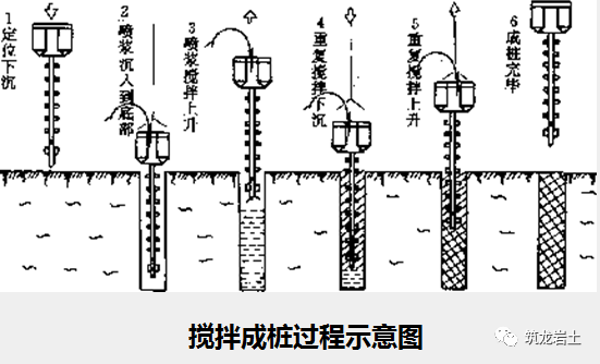

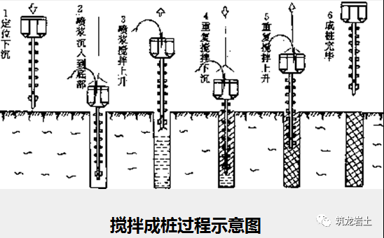

2、预搅下沉: 待搅拌机的冷却水循环正常后,启动搅拌机电机,放松起重机钢丝绳,使搅拌机沿导架搅拌切土下沉,下沉的速度可由电机的电流监测表控制,工作电流不应大于额定电流。
提升喷浆搅拌: 搅拌机下沉到达设计深度后,开启灰浆泵,将水泥浆压入地基中,边喷边旋转,同时严格按照设计确定的提升速度提升搅拌机。
3、重复搅拌: 重复搅拌次数应符合设计要求。搅拌机提升至设计顶面标高时,集料斗中的水泥浆应正好排空,为使土和水泥浆搅拌均匀,一般要进行多次搅拌。
4、清 洗: 向集料斗注入适量热水,开启灰浆泵、清洗全部管线中的残存水泥浆,直到基本干净,并将粘附在搅拌头上的杂物清洗干净。
5、移位: 重复上述1-4步骤,再进行下一根桩的施工。

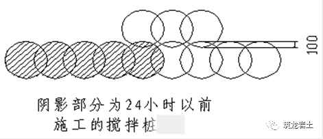

1、搅拌桩施工冷缝处理
1) 由常规套钻1个孔改为套钻2个孔来增  加搭接的强度和抗渗度。
2) 严格控制上提和下沉的速度,做到轻压慢速以提高搭接的质量。
3) 如上述方法无法满足要求,采取在冷缝处围护桩外侧补搅素桩方案,以防偏钻,保证补桩效果,素桩与围护桩搭接厚度约10cm,确保围护桩的止水效果。

发生意处停机事件,将钻杆下沉1.0m,重新喷浆搅拌,防止出现断桩或夹层现象,若两桩咬合超过24h,则第二根桩采用增加20%浆量,或采用加桩。

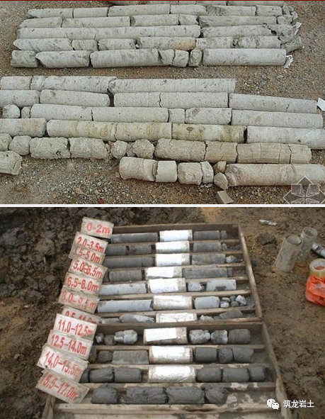

1、取芯设备: 水泥土桩强度不高(一般在0.5-1.5MPa),采用普通地质钻机可满足要求,钻孔位置宜确定在桩中心,保证钻孔有良好的垂直度,防止钻出桩体外。
2、芯样描述芯样描述的主要内容包括: 颜色、硬度、芯样完整性、水泥含量、搅拌均匀程度、芯样采取率等,要做好进尺记录。通长取芯时,还要对桩端土层进行描述。
3、抗压试件截取数量: 混凝土桩桩长10-30m时,每孔截取三组芯样,一组三块,取三块平均值为该组代表值。三组试件代表值中最小值作为该桩芯样抗压强度代表值;抗压截取位置:上部试件位置距桩顶设计标高不宜大于1倍桩径或1m,下部试件位置距桩底不宜大于1倍桩径或1m。中间一组试件应在3-4m范围内截取。
4、抗压试件制作要求 : 由于水泥土桩桩身强度远小于混凝土,不能完全照搬混凝土芯样制作质量要求。是将芯样不带水切割成高径比接近1:1的试件,端面修平,即可试压。
