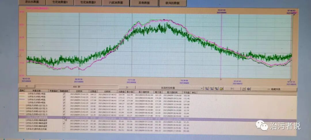

根据集水井内的液位也同样可以了解到进水的水量变化情况,通过设置在集水井内的液位计,可以了解到城镇生活排水的规律性,通过中控计算机内的数据,可以准确的推演出污水厂年度、季度、月度、日的进水水量的变化规律,这个规律可以为污水厂设置污水提升泵的恒液位运行或者恒水量运行的控制模式提供基础数据。

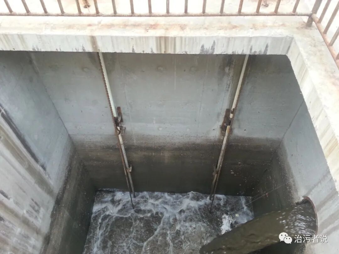

图片      有些集水井内会设置粗格栅渠道的进水阀门,但是集水井的深度较深,这些进水阀门存在一个最大的问题就是连接杆过长,同时集水井是污水厂的第一道构筑物,水中大量的悬浮杂质,会进入到阀门的导轨内,导致阀门无法正常开关,有些地区进水的泥沙量过大,大量泥沙堆积在不常动作的进水阀门处,阻挡了阀门的下落,在提升和下落中,过长的导杆,在不均匀受力的情况下,极易发生弯曲,需要进行检修。因此对集水井内的控制阀门的运行细节一定要精心对待,将电动阀门的过力矩调至最小,一旦发生阻塞及时停止运行,对阀门处进行清理检查后方可继续运行。
