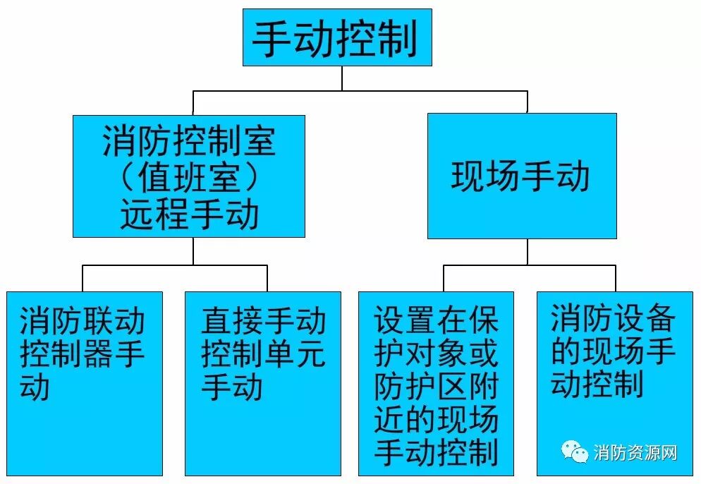

第二部分:手动控制
消防系统中的手动控制,通常是指通过电气线路实现的手动控制(电气控制),主要包括“消防控制室(值班室)远程手动”和“现场手动”:
一、消防控制室(值班室)远程手动控制:

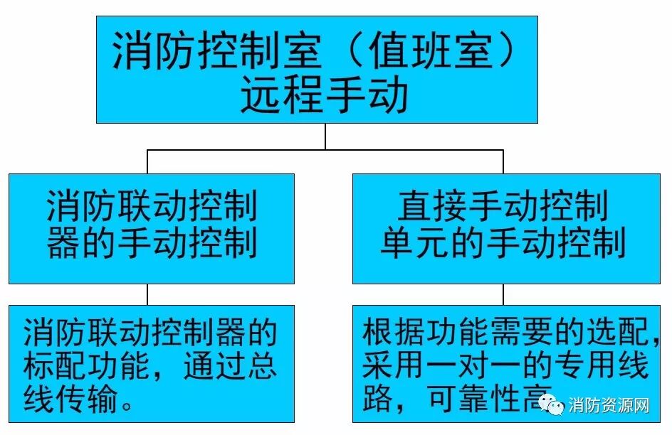

消防控制室(值班室)的远程手动,主要包括“消防联动控制器手动”和“直接手动控制单元手动”:
1、消防联动控制器的手动控制:
对应前面所述的“自动控制”,消防联动控制器应同时具有对每个受控设备进行手动控制的功能(即使消防联动控制器处于自动方式,手动插入操作也应优先)。实际应用中,为了简化操作,可选配总线控制盘,总线控制盘为启动(或停止)总线(控制)设备提供了一种便捷的操作方式,可代替繁琐的菜单操作。
消防联动控制器的“自动”和“手动”控制功能,采用同一通讯线路传输(通常为两总线)。
2、直接手动控制单元的手动控制:
直接手动控制单元也称为多线控制盘、直接手动控制盘,和消防联动控制器配套设置在消防控制室(或值班室)。
消防水泵、防烟风机、排烟风机等重要设备,应具备在消防控制室(或值班室)手动直接控制的功能。这个功能通过直接手动控制单元实现,直接手动控制单元的启\停按钮应通过专用线路与消防水泵、防烟风机、排烟风机的现场控制柜连接。

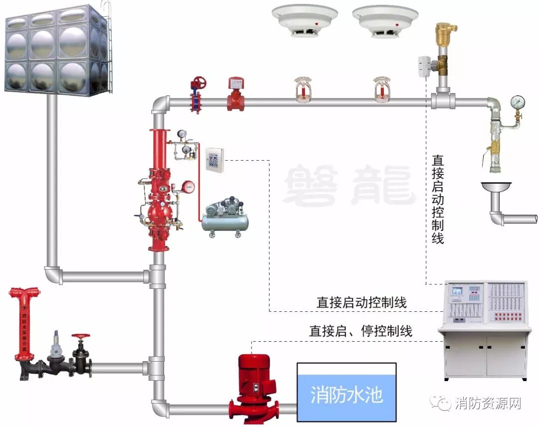

雨淋阀组、水幕系统的相关控制阀组、预作用阀组以及预作用系统快速排气阀入口前的电动阀等,也应能够通过直接手动控制单元直接启动,通过专用线路连接。
示例1:如图所示的预作用系统中,预作用阀组的启动装置、快速排气阀入口前的电动阀以及消防泵组的启动柜,应分别采用专用线路连接至火灾报警联动控制器的多线控制盘,在消防控制室(值班室)实现远程手动直接控制。

3、由上可知,消防联动控制器的手动控制和直接手动控制单元的手动控制,是不同的概念,前者是消防联动控制器的标配功能,通过总线传输,接收端需要通过模块转换;后者是根据功能需要的选配功能,采用一对一的专用线路,直接多线控制,可靠性高,两者是相对独立的,后者不受前者故障或手\自动状态的影响。两者的区别及应用。
