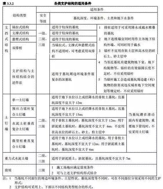

★ 人工开挖的狭窄基槽,开挖深度较大或存在边坡塌方危险应采取支护措施
图片 钢支撑支护
设置要求:
1、开挖深度较大或存在边坡塌方危险应按(JGJ120-2012)中表3.3.2的适用条件选用放坡、悬臂式排桩支护结构等。
2、在基础沟槽开挖过程中,随时观察支护的变化情况,若有明显的倾覆或隆起状态,立即在倾覆或隆起的部位增加对称支撑。

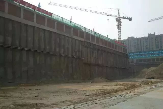

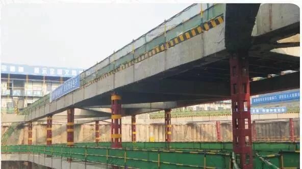

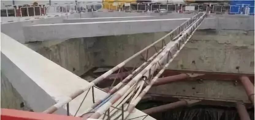

★ 基坑支护结构应符合设计要求
地下连续墙支护
排桩-锚索支护实物图
钢支撑支护
基坑支撑
混凝土支撑
设置要求:
1、支护结构形式严格按设计及施工方案内容进行施工;
2、支护结构类型及适用范围。

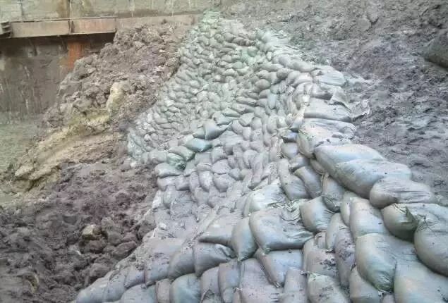

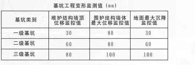

★ 支护结构水平位移达到设计报警值应采取有效控制措施
土方反压
设置要求:
1、基坑工程监测报警值应符合基坑工程设计的限值、地下主体结构设计要求以及监测对象的控制要求。基坑工程监测报警值由基坑工程设计方确定。(GB 50497-2009第8.0.1条)
2、基坑工程监测报警值应以监测项目的累计变化量和变化速率值两个值控制。(GB 50497-2009第8.0.2条)
3、因围护墙施工、基坑开挖以及降水引起的基坑内外地层位移应按下列条件控制:(GB 50497-2009第8.0.3条)
①不得导致基坑的失稳;
②不得影响地下结构的尺寸、形状和地下工程的正常施工;
③对周边已有建(构)筑物引起的变形不得超过相关技术规范的要求;④不得影响周边道路、地下管线等正常使用;
⑤满足特殊环境的技术要求。
4、基坑及支护结构监测报警值应根据监测项目、支护结构的特点和基坑等级确定。

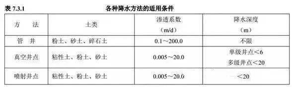

★基坑开挖深度范围内有地下水应采取有效的降排水措施
设置要求:
1、基坑降水可采用管井、真空井点、喷射井点等方法,并宜按表7.3.1的适用条件选用。(JGJ120-2012第7.3.1条)
2、基坑内的设计降水水位应低于基坑底面0.5m。当主体结构的电梯井、集水井等部位使基坑局部加深时,应按其深度考虑设计降水水位或对其另行采取局部地下水控制措施。
3、用截水结合坑外减压降水的地下水控制方法时,尚应规定降水井水位的最大降深值。各降水井井位应沿基坑周边以一定间距形成闭合状。当地下水流速较小时,降水井宜等间距布置;当地下水流速较大时,在地下水补给方向宜适当减小降水井间距。对宽度较小的狭长形基坑,降水井也可在基坑一侧布置。(JGJ120-2012第7.3.3条)

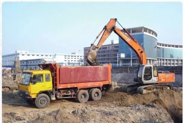

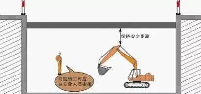

★  基坑开挖过程中应采取措施防止碰撞支护结构、工程桩或扰动基底原状土。
专业人员旁站指挥,确保开挖不碰撞支护结构
设置要求:
1、施工过程应结合现场的施工环境,选择合适的开挖机械进行土方开挖。
2、在工程桩周边进行开挖时,宜适当在工程桩周边安装护栏或在合适的地方悬挂警示标志。
3、注意开挖面的能见度,必要时,需安装照明灯具进行补光。夜间施工宜在作业区附近张贴反光标志。
4、开挖过程,专业人员应旁站指挥,确保开挖过程不碰撞支护结构。测量人员需加强开挖面标高的监测,防止超挖。
5、机械开挖时,应在基坑及坑壁留300~500mm厚土用人工挖掘修整;如有超挖现象,应保持原状,不得虚填,经验槽后进行处理。(DBJ/T15-20-97第14.1.5条)

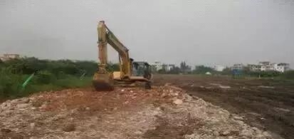

★ 机械在软土场地作业,应采取铺设渣土、砂石等硬化措施
软土场地,先采取有效措施防止机械下陷
设置要求:在软土场地或淤泥上挖土,当机械不能正常行走和作业时,应对挖土机械行走路线用铺设渣土或砂石等方法进行硬化。(JGJ 180-2009第6.3.6条)

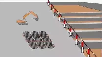

★ 基坑边堆置土、料具等荷载不得超过基坑支护设计允许要求
★ 施工机械与基坑边沿的安全距离必须符合设计要求
机械、材料摆放示意图
设置要求:
1、在垂直的坑壁边,此安全距离还应适当加大,软土地区不宜在基坑边堆置弃土。    2、施工机具设备停放的位置必须平稳,大、中型施工机具距坑边距离应根据设备重量,基坑支撑情况,土质情况等,经计算确定。

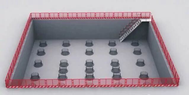

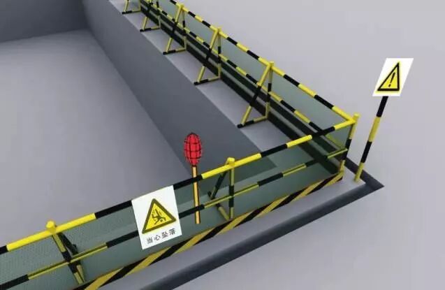

六、安全防护

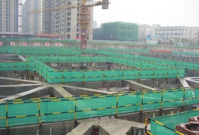

★ 开挖深度2m及以上的基坑周边必须按规范要求设置防护栏杆,且防护栏杆设置必须符合规范要求
安全防护栏
设置要求:开挖深度超过2m的基坑周边必须安装防护栏杆。防护栏杆应符合下列规定:(JGJ180-2009第6.2.1条)
1、防护栏杆高度不应低于1.2m;
2、防护栏杆应由横杆及立杆组成;横杆应设2道~3道,下杆离地高度宜为0.3m~0.6m,上杆离地高度宜为1.0m~1.2m;立杆间距不宜大于2.0m,立杆离坡边距离宜大于0.5m;
3、防护栏杆宜加挂密目安全网和挡脚板;安全网应自上而下封闭设置;挡脚板高度不应小于180mm,挡脚板下沿离地高度不应大于10mm;
4、防护栏杆的材料要足够的强度,须安装牢固,上杆应能受任何方向大于1000N的外力。

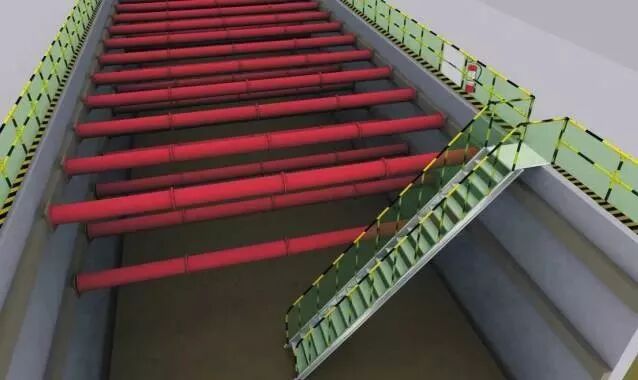

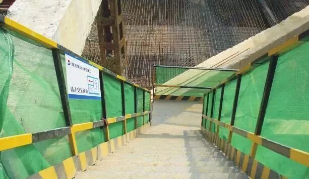

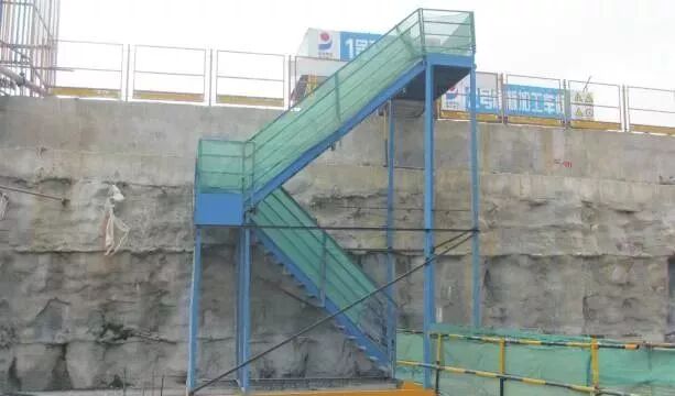

★ 基坑内必须设置供施工人员上下的专用梯道,且梯道设置要符合规范要求
安全通道
安全通道

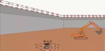

降水井防护示意图
设置要求:
1、采用井点降水时,井口应设置防护盖板或围栏,警示标志应明显。停止降水后,应及时将井填实。(JGJ180-2009第 6.3.10条)
2、注意保护井口,防止杂物掉入井内,经常检查排水管、沟,防止渗漏,冬季降水,应采取防冻措施。(JGJ/T111-98第8.2.3条)

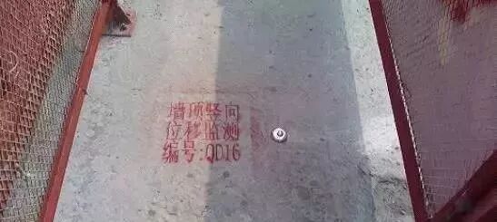

2、一级基坑应测项目:边坡顶部水平位移、边坡顶部竖向位移、深层水平位移、立柱竖向位移、支撑内力、锚杆内力、地下水位、周边地表竖向位移、周边建筑水平竖向位移及倾斜、周边建筑地表裂缝、周边管线变形。(GB50497-2009第4.2.1条)

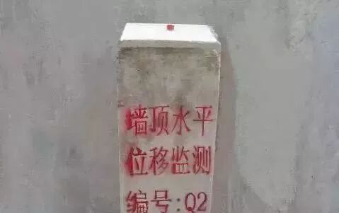

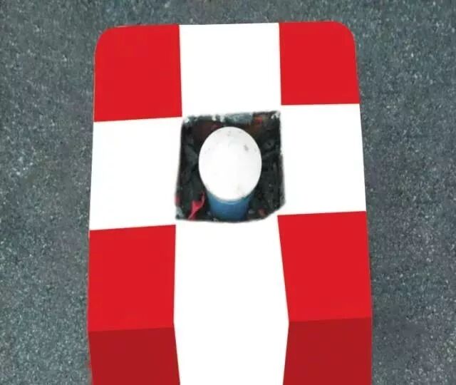

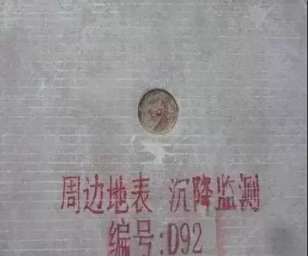

基坑监测应明确监测方法和监测点的布置
设置要求:
1、基坑工程监测点的布置应能反映监测对象的实际状态及其变化趋势,监测点应布置在内力及变形关键特征点上,并应满足监控要求。(GB 50497—2009第5.1.1)
2、基坑工程监测点的布置应不妨碍监测对象的正常工作,并应减少对施工作业的不利影响。(GB 50497—2009第5.1.2条)
3、基坑监测的选择应根据基坑类别、设计要求、场地条件、当地经验和方法适用性等因素综合确定,监测方法应合理易行。(GB 50497—2009第6.1.1条)

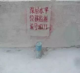

边坡顶部水平位移监测
边坡顶部竖向位移监测
地面沉降观测点
深层水平位移监测
水位监测
周围建筑地表裂缝监测

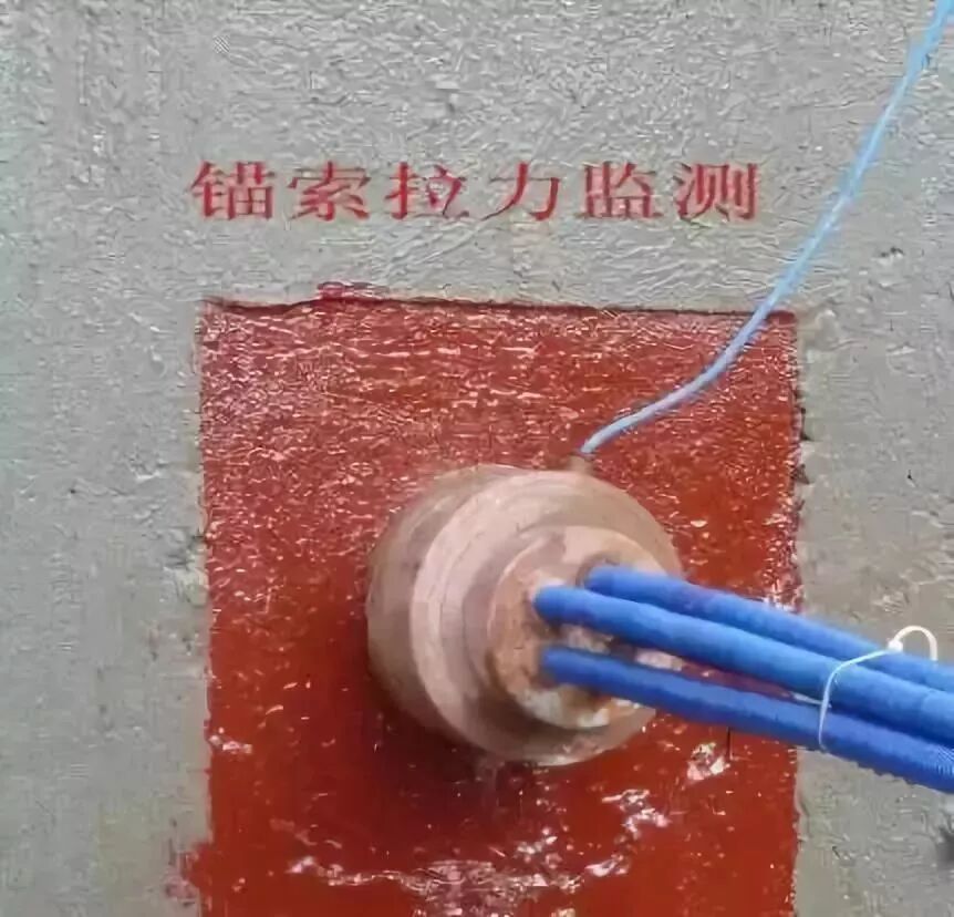

锚索拉力监测

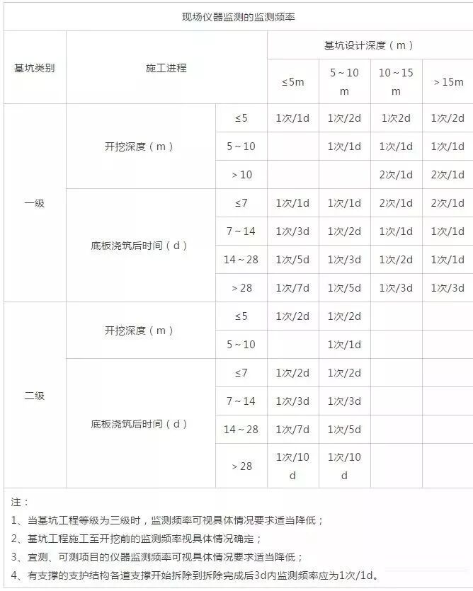

★ 基坑监测的时间间隔应根据施工进度确定,当监测结果变化速率较大时,应加密观测次数。
设置要求:
1、基坑工程监测频率的确定应满足能系统反映监测对象所测项目的重要变化过程而又不遗漏其变化时刻的要求。(GB50497-2009第7.0.1条)
2、监测项目的监测频率应综合考虑基坑类别、基坑及地下工程的不同施工阶段以及周边环境、自然条件的变化和当地经验而确定。当监测值相对稳定时,可适当降低监测频率。对于应测项目,在无数据异常和事故征兆的情况下,开挖后现场仪器监测频率的确定可参表B.11.7。(GB50497-2009第7.0.3条)
3、当出现下列情况之一时,应加强监测,提高监测频率。(GB50497-2009)7.0.4。
1)监测数据达到报警值;
2)监测数据变化较大或者速率加快;
3)存在勘察未发现的不良地质;
4)超深、超长开挖或未及时加撑等违反设计工况施工;
5)基坑及周边大量积水、长时间连续降雨、市政管道出现泄漏;
6)基坑附近地面荷载突然增大或超过设计限值;
7)支护结构出现开裂;
8)周边地面突发较大沉降或出现严重开裂;
9)邻近的建筑突发较大沉降、不均匀沉降或出现严重开裂;
10)基坑底部、侧壁出现管涌、渗漏或流砂等现象;
11)基坑工程发生事故后重新组织施工;
12)出现其他影响基坑及周边环境安全的异常情况。

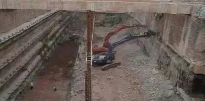

★ 机械拆除作业时,施工荷载不得大于支撑结构承载能力
机械拆除
设置要求:
1、施工中必须由专人负责监测被拆除建筑的结构状态,做好记录。当发现有不稳定状态的趋势时,必须停止作业,采取有效措施,消除隐患。(JGJ147-2004第4.2.2条)
2、拆除施工时,严禁超载作业或任意扩大使用范围。供机械设备使用的场地必须保证足够的承载力。(JGJ147-2004第4.2.3条)
3、对较大尺寸的构件,必须采用起重机具及时吊离至安全地方。(JGJ147-2004第4.2.4条)

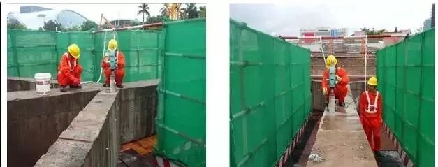

★ 人工拆除作业时,应按规定设置防护设施。
人工拆除安全防护
人工拆除安全防护
设置要求:
1、拆除施工采用的脚手架必须按搭设方案施工,水平作业时,操作人员应保持安全距离。(JGJ147-2004第4.5.1条)
2、进行人工拆除作业时,被拆除的构件应有安全的放置场所。(JGJ147-2004第4.1.1 条)
3、人工拆除时,应采取相应措施确保安全后,方可进行拆除施工。(JGJ147-2004第4.1.7条)
