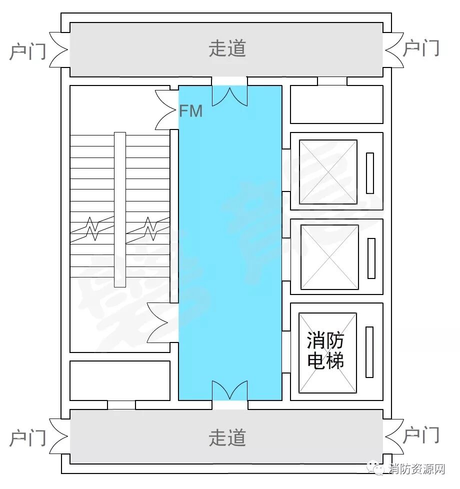

示例1(正确示例):本示例的户门对走道开启,疏散走道有两个安全出口,具备双向疏散功能。
(示例1)

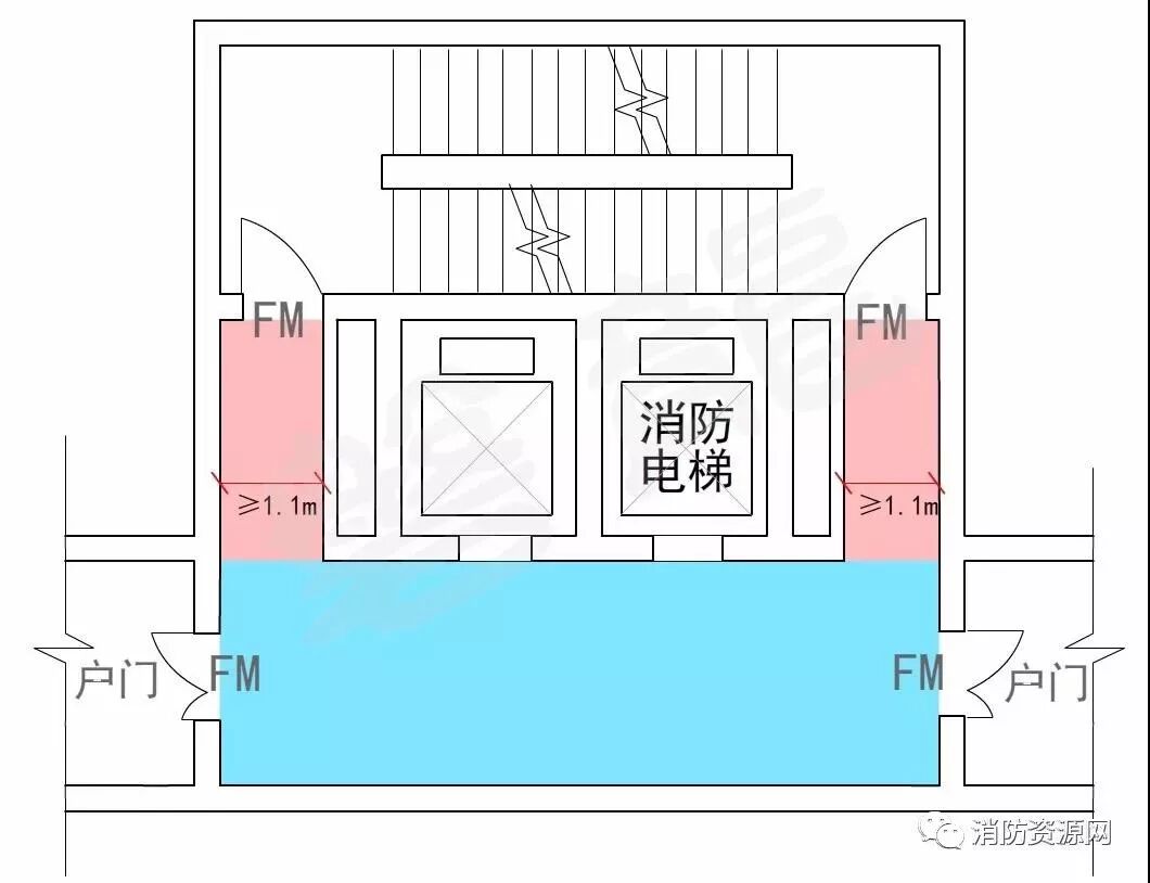

示例2(正确示例):本示例开向同一前室的户门为2樘,其他的户门通过双向疏散走道对前室开放:
(示例2)

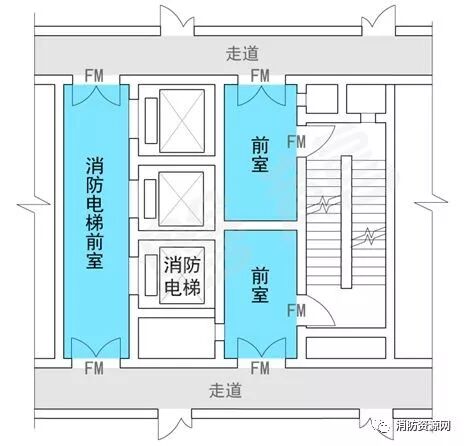

示例3(错误示例):本示例走道为单向走道,导致这些住户的安全出口只有一个,不具备双向疏散功能,不允许!
(示例3)

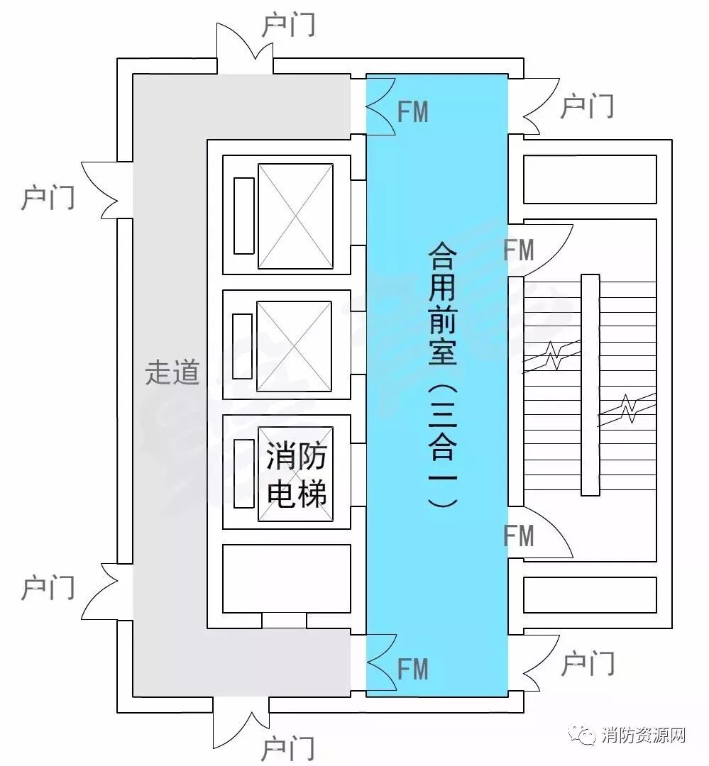

示例4(错误示例):本示例同上,走道没有双向疏散功能,不允许!
(示例4)

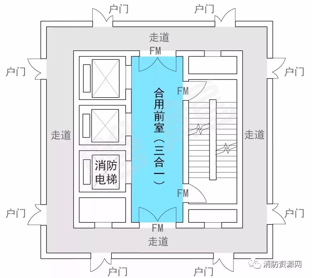

示例5(正确示例):本示例建筑,只需要一个安全出口,当开向同一前室的户门大于3樘时,可通过设置疏散走道的方式解决,疏散走道只需要一个安全出口。
(示例5)

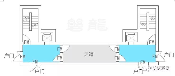

两个安全出口在同一楼层上应能通过公共区自由转换。也就是说,示例6的类似方案,不许可使用。
(示例6)

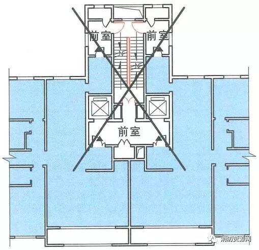

四、示例:
示例7(错误示例),本示例中,试图采用前室穿套的方式来规避“开向同一前室的户门不应大于三樘”的要求。依据以上原则,每个前室只能视为一个安全出口,不允许。(如果这种方案成立,那么就可以用这种“更不方便使用和更不利疏散”的方式,将开向前室的户门扩展到6户了,规范条文形同虚设。)
(示例7)

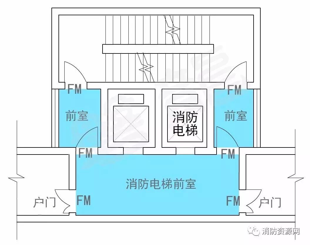

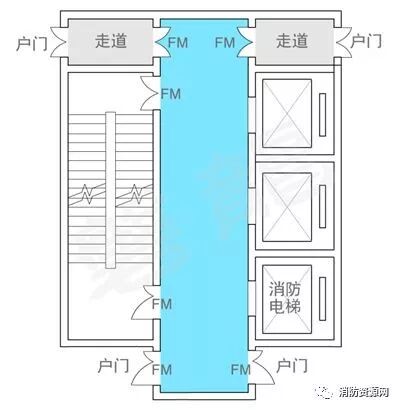

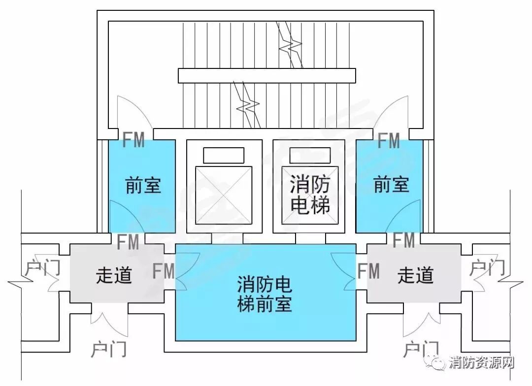

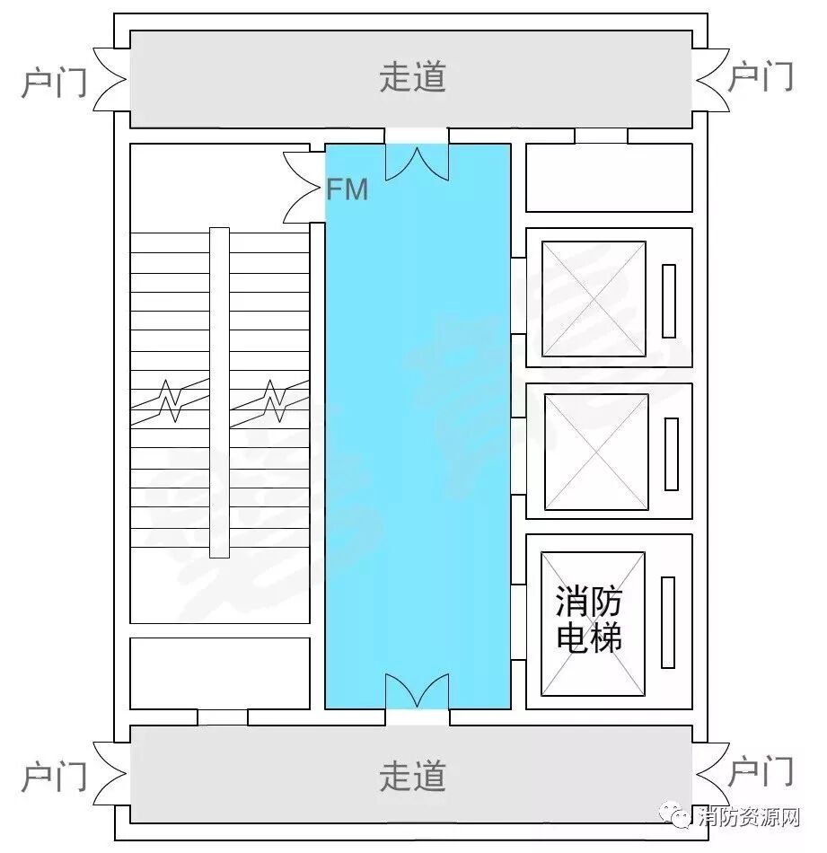

五、需要说明的是:消防电梯前室并非人员疏散的安全出口,人员可以通过消防电梯前室疏散(比如合用前室的情况),因此,住宅建筑的疏散走道通过独立的消防电梯前室(不能是合用前室)连通,通常是被允许的。注:公共建筑人员复杂,不许可。
示例9、示例10(正确示例):本示例中,两边走道仅通过消防电梯前室连通,虽然有违反“疏散门应向疏散方向开启”的嫌疑,但通常是被许可的。
(示例9)
(示例10)
示例11(正确示例):本示例中,户门直接对消防电梯前室开放,通常认为可行:
(示例11)

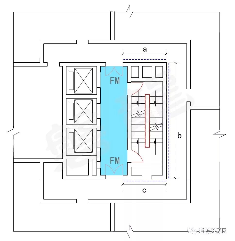

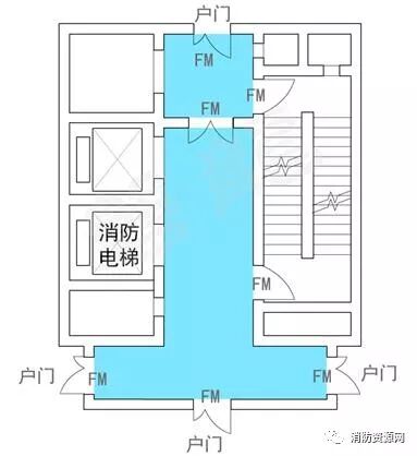

第五章 安全出口距离的计算原则。
一、关于安全出口的距离,需要还原距离要求的本质。

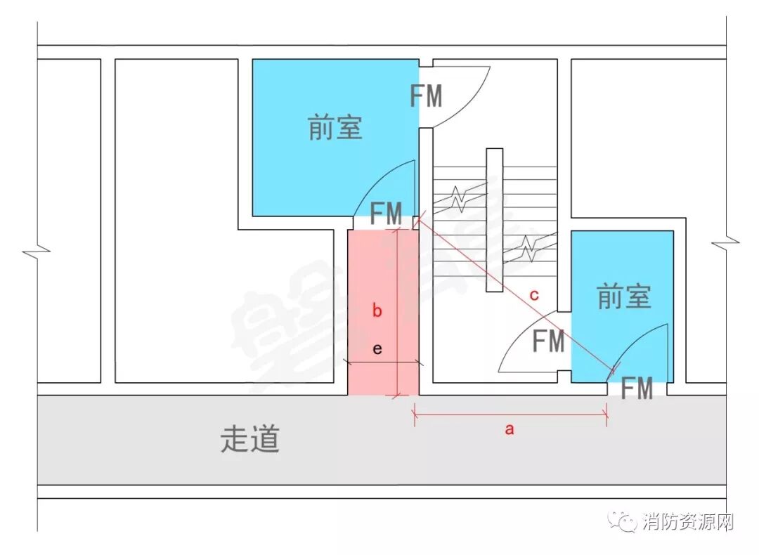

规范要求“建筑内的安全出口和疏散门应分散布置,相邻最近边缘之间的水平距离不应小于5m”,其目的不仅仅是要满足两个安全出口的防火间距需要,而是“要使人员能有多个不同方向的疏散路线可供选择和疏散,如果两个疏散出口之间距离太近,在火灾中实际上只能起到1个出口的作用”。
以此为原则,对于带有单向走道的安全出口,走道入口是安全出口的必经之路,应将安全出口延伸,以疏散方向的最不利位置确定距离,方可回归问题本质。实际应用中,可沿必经的疏散走道方向,以最短距离为原则确定两个安全出口的距离。
二、示例:
在示例12中,内侧安全出口带短过道,过道入口是必经之处,应以疏散走道的入口位置计算安全距离,两个安全出口的距离应该是a,而不应是a+b,也不应该是c。
(示例12)
同时,需要注意的是,在类似示例中,连接前室的走道宽度e,不应小于对应建筑内疏散走道的最小净宽度要求。
在示例13中,同样应沿疏散走道方向计算安全距离,以最短距离为原则确定两个安全出口的距离,两个安全出口的距离为a+b+c。
(示例13)
