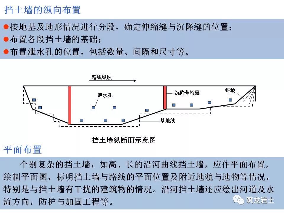

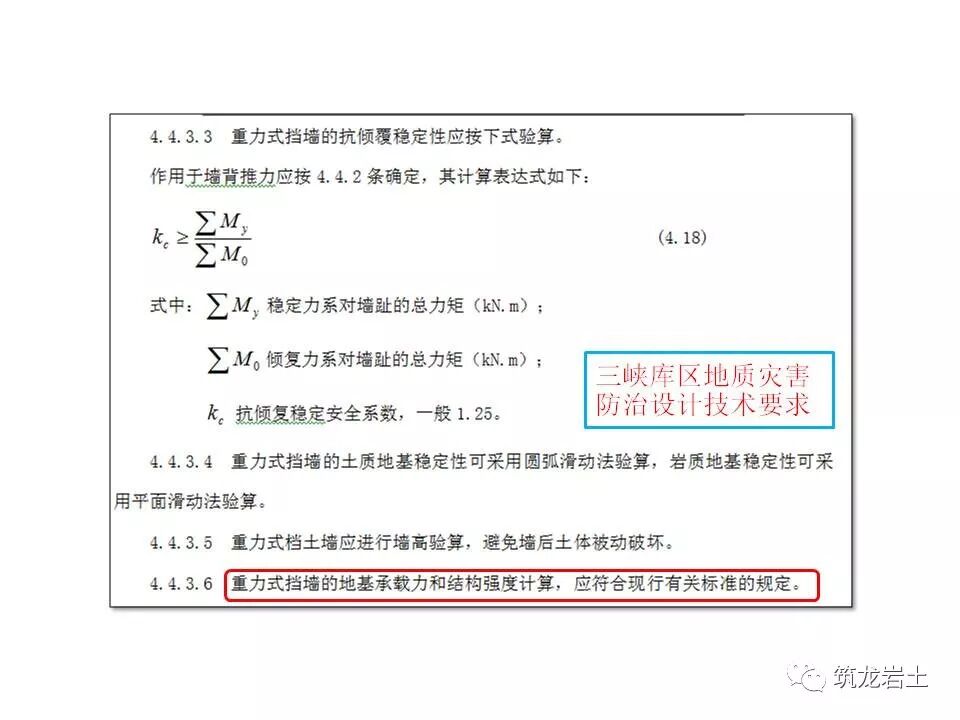

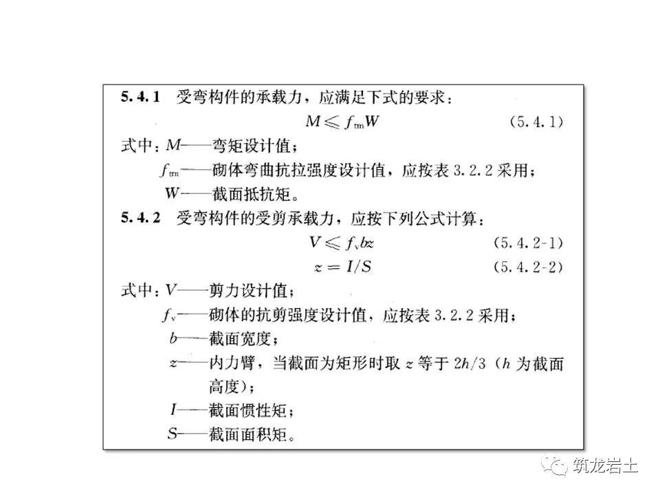

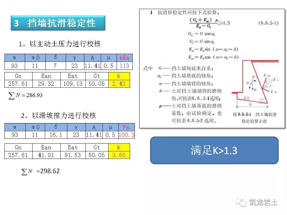

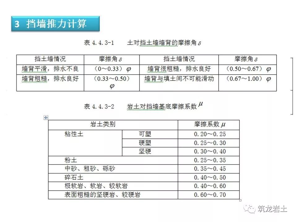

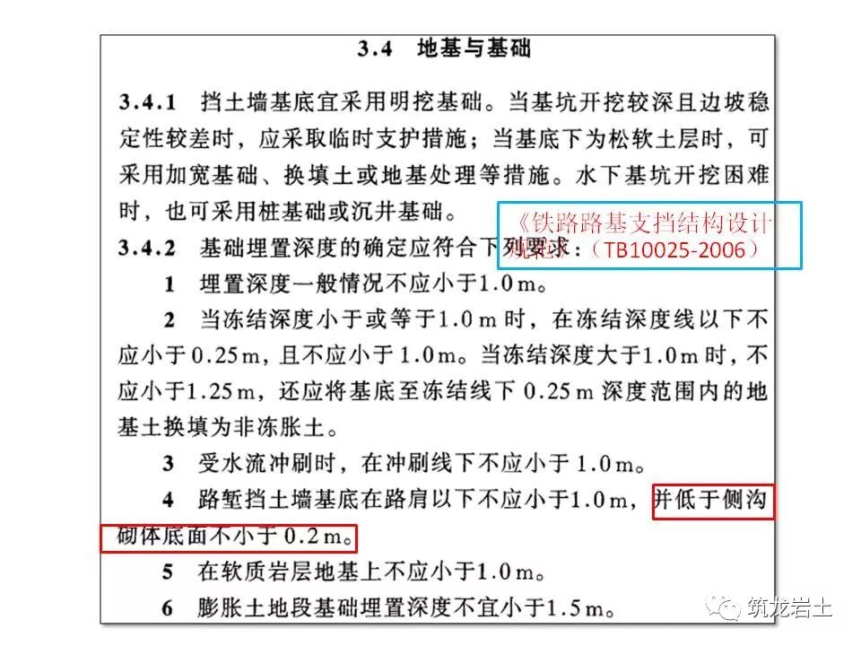

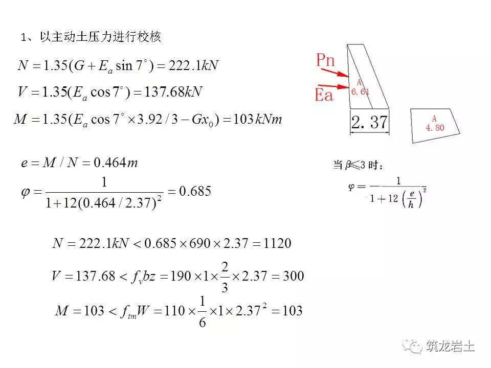

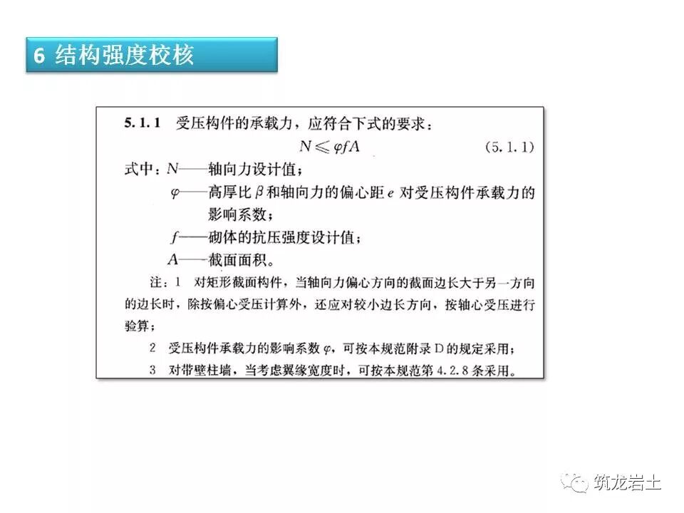

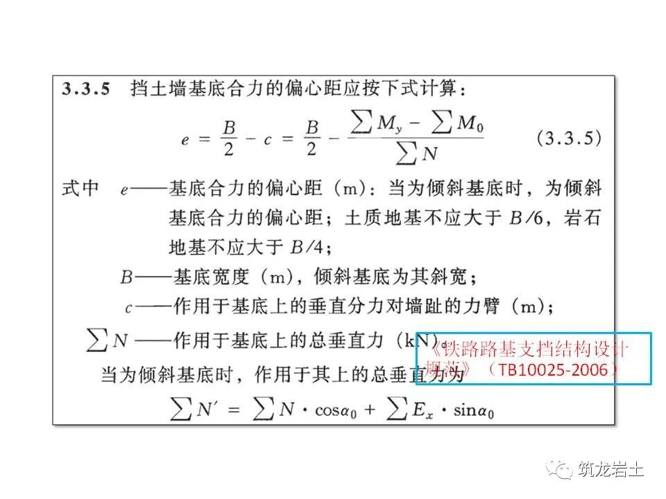

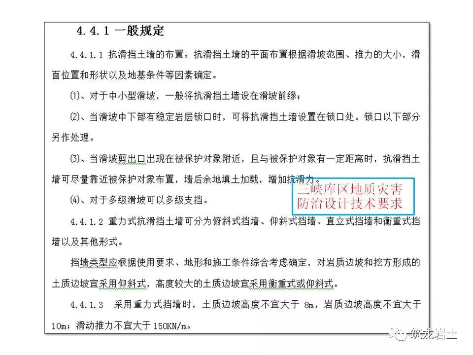

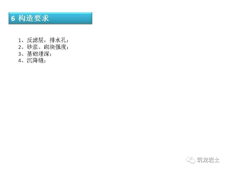

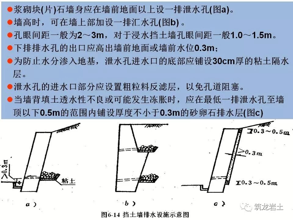

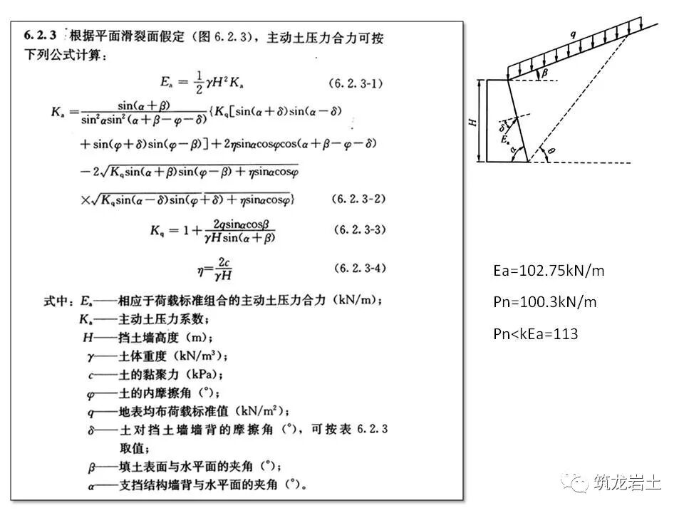

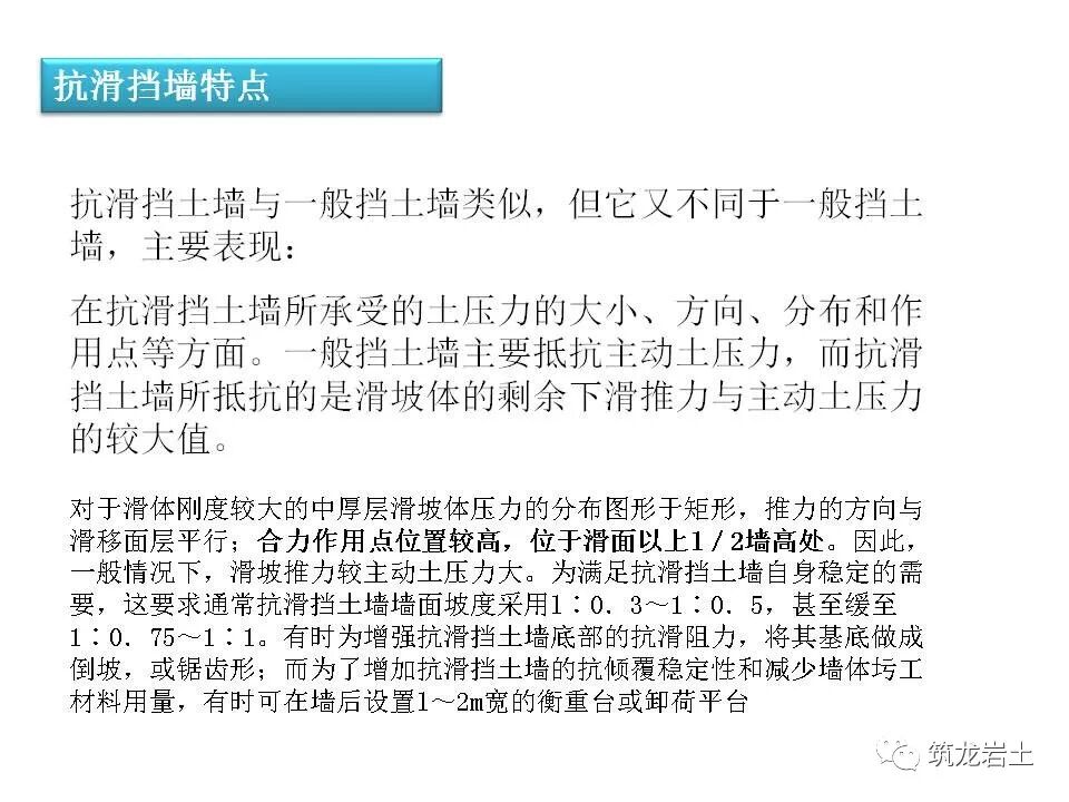

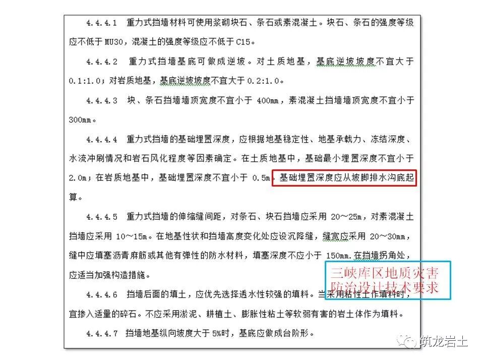

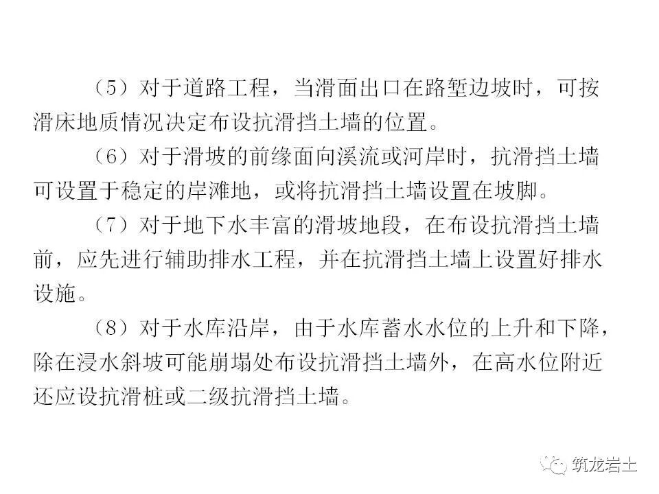

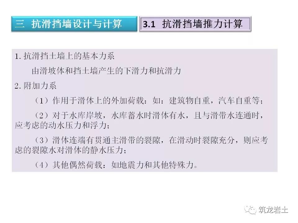

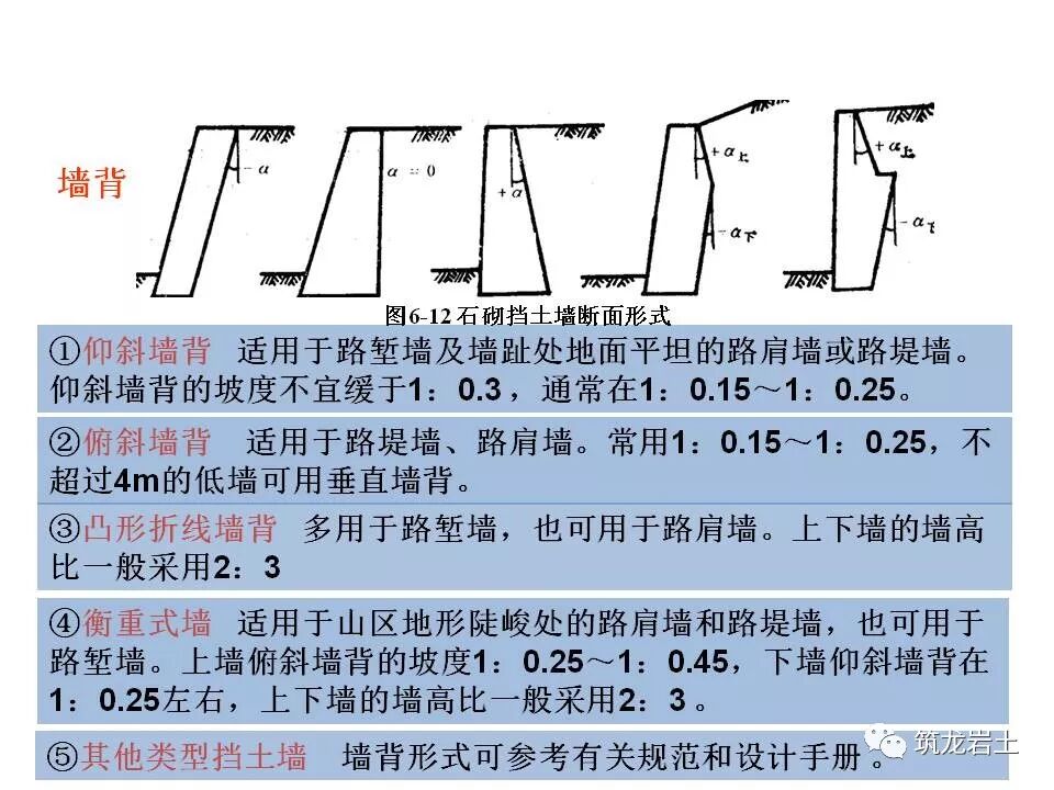

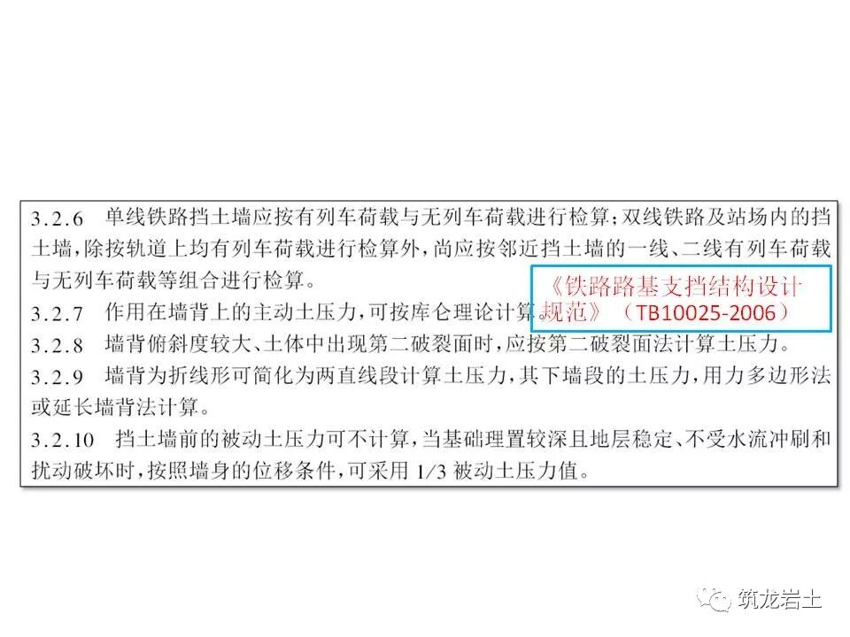

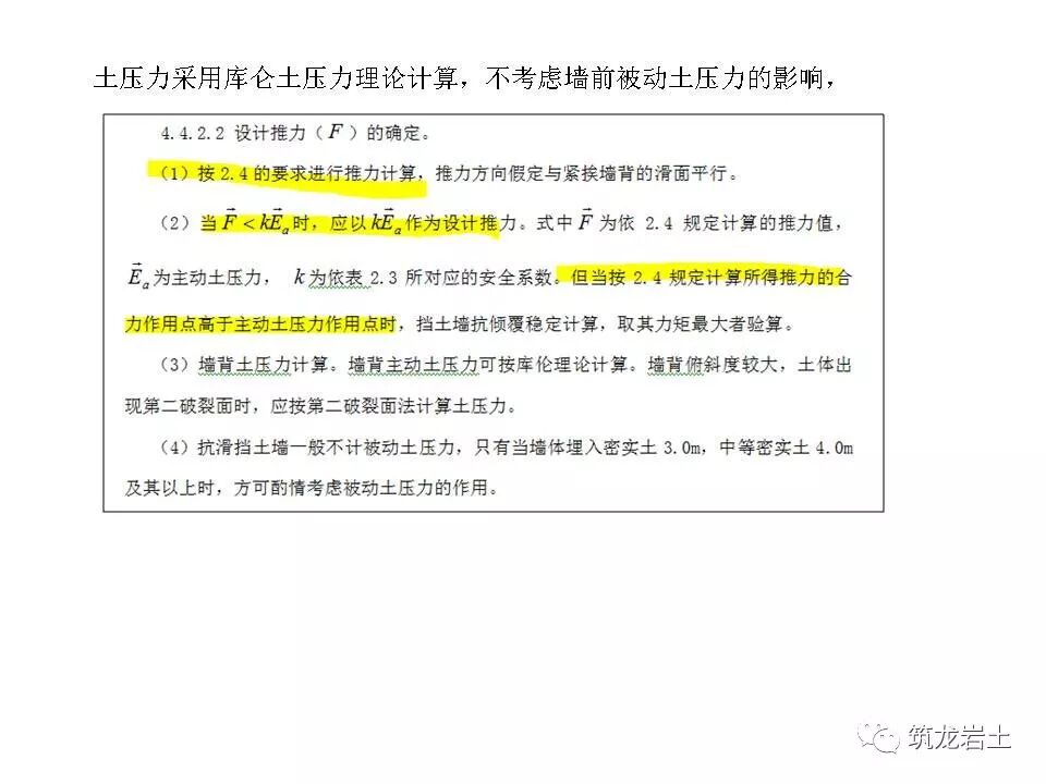

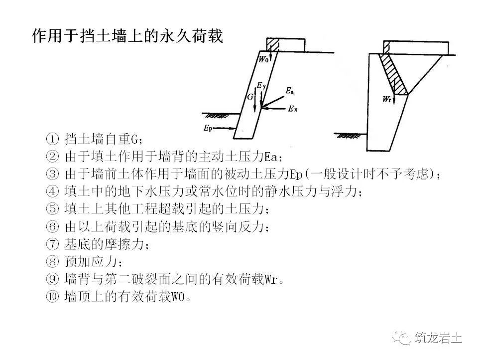

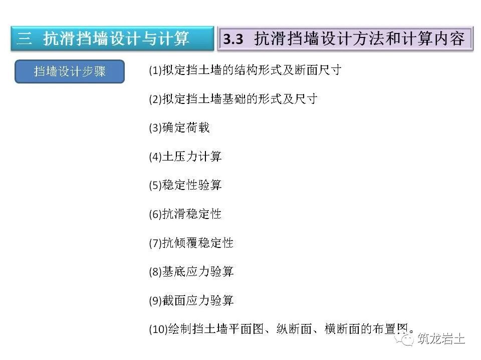

今天文章来详细介绍 抗滑挡土墙的设计及计算 ,准备好做笔记了吗?
内容源于网络,仅作分享使用,如有侵权,请联系删除
某工程基边坡桩板式抗滑挡土墙支护设计cad全套节点详图(含计算书)
某路基边坡桩板式抗滑挡土墙支护节点设计cad图,含计算书
知识点:抗滑挡土墙的设计及计算
