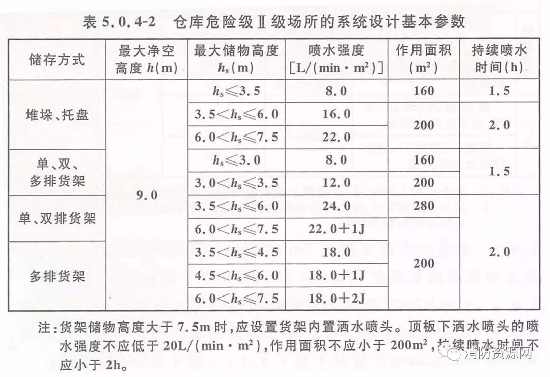

一、《自动喷水灭火系统设计规范》(以下简称《喷规》)5.0.4,规定了仓库及类似场所采用湿式系统的设计基本参数,超出一定应用高度的情形,应设置货架内置洒水喷头,采用“顶板下布置喷头+货架内置喷头”的保护方式。
1、基本参数表中,字母“J”表示货架内置洒水喷头,“J”前的数字表示货架内置洒水喷头的层数,“+”前的数字表示顶板下洒水喷头的喷水强度。
比如:最大净空高度为9m的仓库危险级Ⅱ级多排货架仓库,当最大贮物高度6.0m
2、单排货架的宽度应不超过1.8m,且间隔不应小于1.1m;双排货架为单个货架或两个背靠背放置的单排货架,货架总宽为1.8m~3.6m,且间隔不小于1.1m;多排货架为货架宽度超过3.6m,或间距小于1.1m且总宽度大于3.6m的单、双排货架混合放置;可移动式货架应视为多排货架。
3、最大净空高度是指室内地面到屋面板的垂直距离。顶板为斜面时,应为室内地面到屋脊处的垂直距离。

1、顶板下洒水喷头的设计流量,按以上第一条所述的“强度/面积法”计算,顶板下洒水喷头的喷水强度,应依5.0.4表格数据或注释确定。
示例:表5.0.4-2中,最大净空高度为9m的仓库危险级Ⅱ级多排货架仓库,当最大贮物高度6.0m<hs≤7.5m时,喷水强度为18+2J,18即为顶板下洒水喷头的喷水强度。
当货架储物高度大于7.5m时(这时最大净空高度不受9m限制),应设置货架内置洒水喷头,顶板下洒水喷头的喷水强度不应低于20L/(min·m?),作用面积不应小于200m?,持续喷水时间不应小于2h。
2、货架内置喷头的用水量,按“喷头动作个数法“进行计算,当货架内置洒水喷头为1层时,开放洒水喷头的数量按表5.0.8取值;2层以上时,计算流量应按最顶层2层,且每层开放喷头数按表5.0.8规定值的1/2确定。
在上述第1条的示例中,仓库危险等级为Ⅱ级,18+2J表示设置2层洒水喷头,由下表可知开放喷头的数量应按14个计,每层开放喷头7个。本示例中,当货架储物高度大于7.5m时,可能需要设置3层及以上的洒水喷头,也是按此规则计算。
