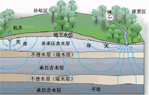

 1、地下水基本知识
(1)地下水
埋藏和运动于地面以下各种不同深度含水层中的水。
(2) 含水层
充满地下水的层状透水岩层(土层),是地下水的储存和运动的场所。
(3)  隔水层
不能透过和给出水量,或透水和给水均微不足道的岩层(土层)。
(4) 承压含水层
位于两个连续隔水层之间的含水层。
(5)承压水
充满于两个隔水层(弱透水层)之间的含水层中的水。
(6) 潜水
位于包气带下第一个具有自由水面的含水层中的水。
(7) 地下水位
饱和带地下水自由潜水面或承压含水层水头的高程水头。
(8) 水头
以液柱高度表示的单位质量液体的机械能。

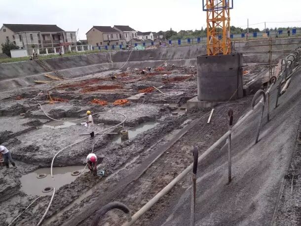

2、基坑降水基本知识
基坑施工中,为增加边坡和坑底的稳定性,减少被开挖土体含水量,便于挖土,或防止突涌发生,需要对基坑进行降水,其分为疏干降水和减压降水。

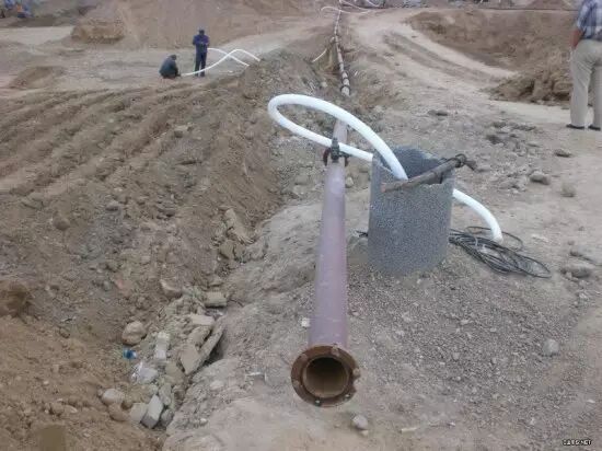

(1)常用基坑降水方法
集水明排
通过在坑外挖集水井,让潜水、施工用水、降水等汇入集水井中,采用抽水泵将其一并抽出坑外的排水方法。
轻型井点
沿基坑四周或一侧将直径较细的井管沉入深于基底的含水层内,井管上部与总管连接,通过总管利用抽水设备将地下水从井管内不断抽出,使原有地下水位降低到基底以下。
轻型井点降水
喷射井点
喷射井点降水是在井点管内部装设特制的喷射器,用高压水泵或空气压缩机通过井点管中的内管向喷射器输入高压水(喷水井点)或压缩空气(喷气井点)形成水气射流,将地下水经井点外管与内管之间的缝隙抽出排走。
电渗井点
利用井点管(轻型或喷射井点管)本身作阴极,沿基坑外围布置,以钢管(φ50-75mm)或钢筋(φ25mm以上)作阳极,垂直埋设在井点内侧,阴阳极分别用电线连接成通路,并对阳极施加强直流电电流。
管井(深井)
通过成孔将管井埋置要设计深度,通过在管井内放置抽水泵,将地下水排出坑外的降水方法。
管井降水
(2)疏干降水
疏干降水目的
a、有效降低开挖深度范围内的地下水位标高;
b、有效降低被开挖土体的含水量,达到提高边坡稳定性、增加坑内土体的固结强度、便于机械挖土以及提供坑内干作业施工条件。
疏干降水类型
a、封闭型疏干降水;当基坑周边设置了止水帷幕,隔断基坑内外含水层之间的地下水水力联系时,一般采用坑内疏干降水;
b、敞开型疏干降水:当基坑未设置止水帷幕、采用大放坡开挖时,一般采用坑内与坑外疏干降水;
c、半封闭型疏干降水:当基坑周边止水帷幕深度不足、仅部分隔断基坑内外含水层之间的地下水水力联系时,一般采用坑内疏干降水。
疏干降水运行控制
a、在正式开始降水之前,必须准确测定各井口和地面标高,测定静止水位,安排好抽水设备、电缆及排水管道,进行降水试运行。其目的为检查排水及电路是否正常以及抽水系统是否完好,保证整个降水系统的正常运转。
b、抽出的地下水应排入场外市政管道或其他排水设施中,应避免抽出的地下水就地回渗,影响降水效果。
c、降水运行应与基坑开挖施工互相配合。基坑开挖前应提前进行预降水,一般在开挖前须保证有2周左右的预降水时间。在基坑开挖阶段,坑内因降雨或其他因素形成的积水应及时排出坑外,尽量减少大气降水和坑内积水的入渗。
d、对于基坑周边环境保护要求严格、坑内疏干含水层与坑外地下水水力联系较强的基坑工程,应严格执行“按需疏干” 的降水运行原则,避免过量降低地下水位。
e、在基坑内、外,均应进行地下水位监控。条件许可时,宜采用地下水位自动监控手段,对地下水位实行全程跟踪监测。
f、降水运行阶段,应对毁坏的抽水泵及时更换。疏干井管可随基坑开挖进程逐步割除。
g、当基坑开挖至设计深度后,应根据坑位地下水的补给条件或水位恢复特征,采取合适的封井措施对疏干井进行有效封闭。
