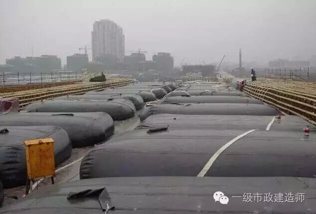

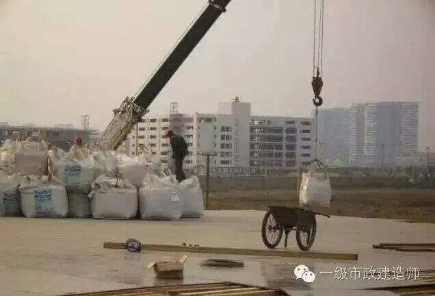

箱梁施工前应对支架进行预压,预压重量不小于箱梁的恒载+施工荷载。
压重材料以砂袋、水袋、或辅以钢筋配重,在预压宽度范围内按梁体断面形状堆高,不同的设计断面分区段设置压重荷载。

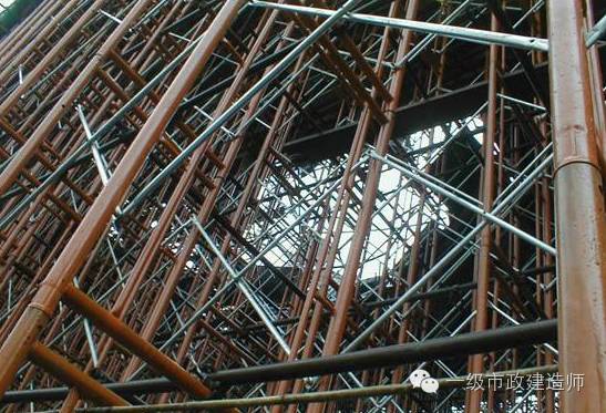

2、预压工作

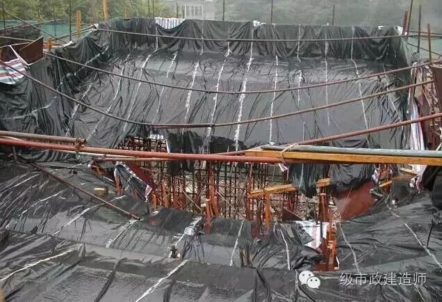

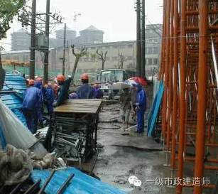

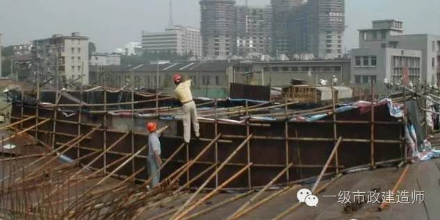

主要是为检验支架的稳定性,取得支架变形量,以及地基沉降量。下面是支架预压过程中失稳的实例。点我关注3个实用工程类公号

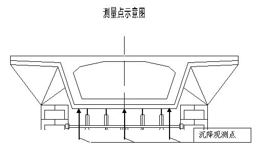

4、观测点的设置
支架在预压过程中需观测9个断面共27个观测点,具体观测位置设在每跨的L/8、L/4、3L/8、L/2处及两端墩顶支座处,每组分左、中、右三个点。在点位处固定观测杆,以便于沉降观测。其观测点的设置如附图所示。点我关注3个实用工程类公号
测点分别布设在靠近地面处以及顶部的支架上,为便于观测,顶部观测点可采用铅锤引至地面。
地基沉降观测点与支架观测点对应设置,每跨箱梁布置15个观测点。
