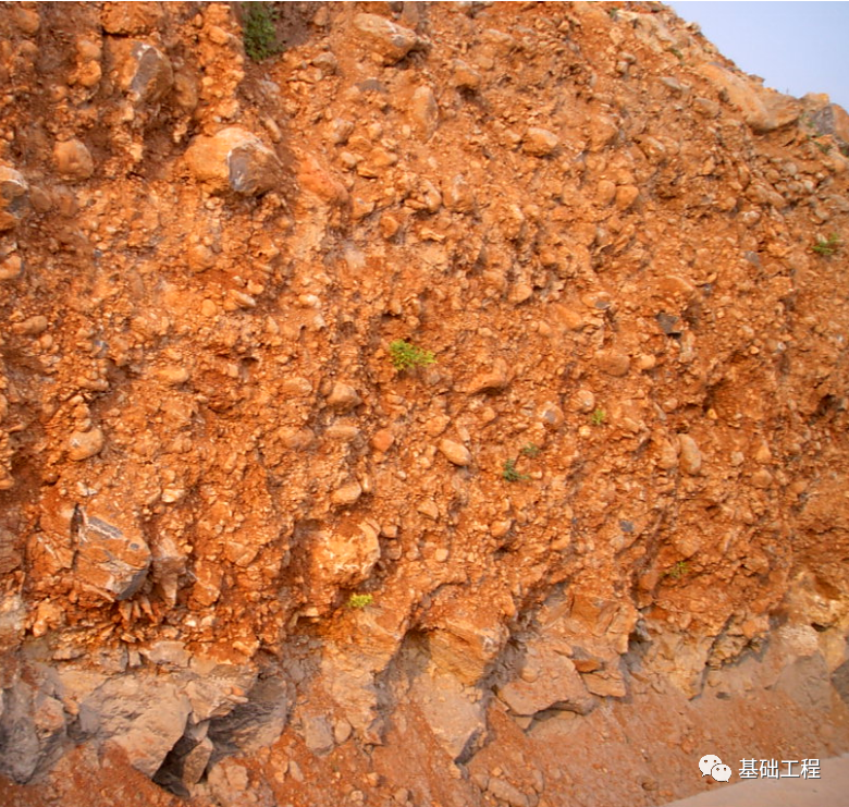

1、采用自然放坡,放坡系数为1:1.2,需要空间为7米,大于4米,不可行。

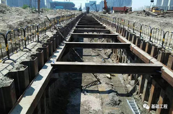

四、方案二:钢板桩施工方案
4.1钢板桩设计
4.2、钢板桩施工前准备
(1)钢板桩种类选择,采用36b工字钢;
(2)钢板桩的设置位置应便于基础施工,即在地下结构边缘之外,并留有支拆模板的工作面;
(3)钢板桩不直的平面位置,应尽量平直整齐,避免不规则的转角,以便充分利用标准钢板和便于设置支撑;
(4)打设钢板液压打压机,将工字钢压入;
(5)钢板桩长度选择为10m。
4.3、钢板桩的打入
(1)钢板桩打设方式采用“单独打入法”。从板桩墙一角开始,逐根打入,直至打桩工程结束;
(2)钢板桩打设工艺程序:
测量定位放线—桩基导架安装机就位—测桩机垂直和水平度—吊车板桩就位插桩—套上桩帽—轻轻加以锤击—桩打设至标高—桩机移位—重复施工程序至打桩结束—桩上部支撑安装;
(3)钢板桩打设技术要求
a)在打桩过程中,为保证钢板桩的垂直度,以内感两台经纬仪在两个方向加以控制;
b)打设桩前,测量定位放线,桩按线插入就位;
c)为防止锁口中心线平面移位,可在打桩进行方向的钢板桩锁口处设卡板,防止板桩移位;
d)钢板桩墙的设计长度尽量按钢板桩标准码数的整倍数,最终合拢带来不必要的难度;
e)封闭式拉伸钢板桩缝搭接法打设板桩墙的封闭,铰接;
f)打桩时,开始打设的第一、二块钢板桩的打入位置和方向要确保精度,它可以起样板导向作用,一般每打入1m应测量一次。
4.4、钢板桩的拔除
在地下结构桩施工完成后,进行基坑回填土时,要拔除钢板桩,以便修整再重复使用。
4.5、钢板桩加固支撑设置
a)北侧钢板桩墙上部设置钢筋拉锚,逐根加设焊接;
b)东侧采用200mm厚砼板,内铺设两层钢筋网片。

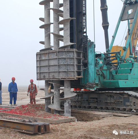

五、方案三:内插型钢三轴水泥止水帷幕搅拌桩施工方案
5.1剖面设计
5.2原理及施工要求
三轴搅拌钻机以水泥为固化剂,通过三轴螺旋钻头对地基土进行原位上下、左右旋转翻滚式强制搅拌,其主要为切削土体,剪切力为主,在下沉搅拌、提升搅拌过程中喷浆,同时加入高压空气,使水泥土充分、均匀搅拌。搅拌水泥土未固化前,其比重约为1.5~1.6kg/cm3,其工艺对周围环境影响小,同时高压空气不断释放压力,也在一定程度上减少了对周围土体侧向压力。
三轴水泥搅拌桩采用650三轴搅拌桩设备进行套接一孔法施工,采用两喷两搅的施工工艺,桩体范围内必须做到水泥搅拌均匀,桩体垂直偏差不得大于1/200。三轴水泥搅拌桩采用P42.5级普通硅酸盐水泥,水泥掺量为20%,水灰比1.5,桩体28天无侧限抗压强度不小于1.0MPa。
桩体施工必须保持连续性,采用套接一孔法施工,形成水泥土搅拌墙,确保防渗可靠性。施工时如因故停浆,应在恢复压浆前将深层搅拌机提升或下沉0.5m后再注浆搅拌施工,以保证搅拌桩的连续性。
5.3施工流程
水泥土搅拌桩土利用ZKD650-3三轴搅拌机,以水泥作为固化剂与地基土进行原位强制搅拌,待水泥土固化后形成具有一定强度的连续桩墙,达到止水的效果。
三轴水泥搅拌桩,直径650间距1200,有效桩顶标高-1.800m,有效桩长12.0m,桩数为460组。组内咬合200mm。搅拌桩固化剂采用42.5普硅水泥,水泥掺入比不小于20%,水灰比1.5,要求全程两搅两喷。

方案一设计安全可靠,基坑变形为20mm;方案二设计没有计算数据,且场地有限, 没有工程实例参考;方案三是SMW工法,基坑变形为50mm。
6.2施工难度比较方案一施工湿作业多,人工施工多,难度最大;方案二顶板需要浇筑混凝土,场地需要平整;方案三机械作业。
6.3方案进度比较
方案一要19天,混凝土强度需要时间;方案二要16天;方案三要15天;
6.4施工安全
方案一需要泥浆护臂,钢筋加工多,施工安全隐患多;方案二型钢施工多,打击难度大,噪声大;三轴搅拌机施工,型钢插入水泥土内,施工方便。
6.5方案经济比较
方案一需要155万元,方案二需要131万元,方案三需要91万元,
序号比较项目方案一方案二方案三备注
1技术比较变形20mm无数据变形50mm方案一、三可行
2施工难度比较湿作业多需要浇筑混凝土机械作业方案二、三可行
3进度比较19天16天15天方案二、三可行
4施工安全比较安全隐患多噪音大施工方便方案三可行
5经济比较155万元131万元91万元方案三经济
综合选择方案三
七、现场施工确定及效果
通过综合比较,最后选择方案三,基坑变形在控制范围内,工程顺利进行,取得了很好的社会效果和经济效果。
