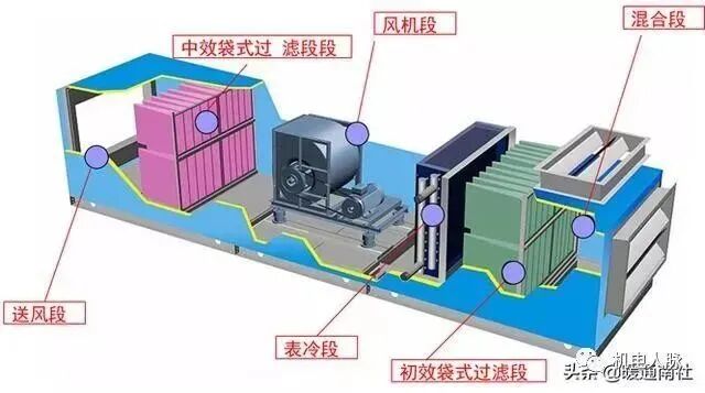

   组合式空调机组是空气处理的最主要设备之一,其自身不带冷、热源,是以冷、热水或蒸汽为媒介,用以完成对空气的过滤、净化、加热、冷却、加湿、减湿、消声、新风处理等功能的箱体组合式机组。

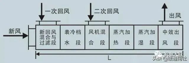

    新风进入空调机组,与室内来的回风在混合段中混合。混合空气经过初效过滤段,滤去尘埃和杂物,再经过中效过滤段进行二次过滤,滤去更小的尘埃和杂物。然后,通过表冷段或加热段进行降温或加热后使空气达到所需的温度点,然后再通过加湿段加湿到系统所需要的湿度要求即达到指定的送风状态点,最后通过风机段把处理好的空气送入室内。

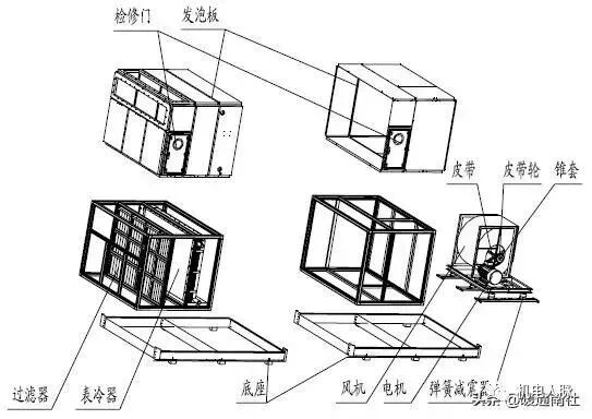

机组爆炸图结构:
机组内部结构:
