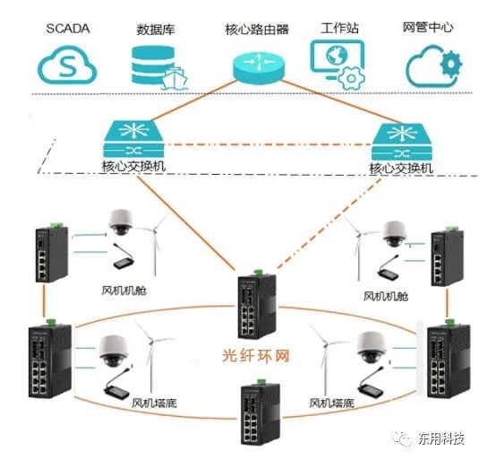

方案说明
● 风机塔下环境
在每个风机塔底需要安装一台网管型交换机设备,其中通过以太网和现场的PLC,仪表、高清网络摄像头以及网络对讲机等其他网络设备连接组成局域网,其中光纤7口和8口用于组成冗余光纤环网,光纤9口用于和塔上机舱内的非网管交换机设备连接。
● 风机机舱环境
每个风机机舱内安装一台非网管交换机,其中光口用于和风机塔底交换机连接。其中网口连接机舱内部仪表、摄像头等其他网络设备。
● 中心监控室
中心监控主站通过光纤与中心交换机的光纤9口连接,接入到整个风机的内部工业以太网,及时了解整个风机各个站点运行情况。
网络拓扑图:

方案价值
该组网方案使用了环网方案大大提高了网络的弹性,任何故障点出现对目前网络不会造成任何影响。同时每个环网相互独立、互不影响。
环网交换机具备链路自愈自恢复特性,保证远程设备维护系统数据传输的稳定性。
环型网络布线方便同时环网交换机具备快速组网、灵活组网、便于维护等特性。使得易用性更强。
04
环网协议,即插即用,自动组网;完全分布式,不惧主控节点失效,全网恢复时间<50ms ,能够组建相交环、相切环等多种复杂环网结构。
