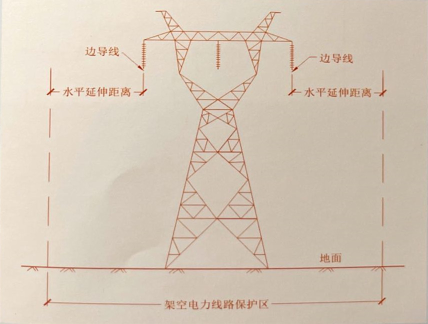

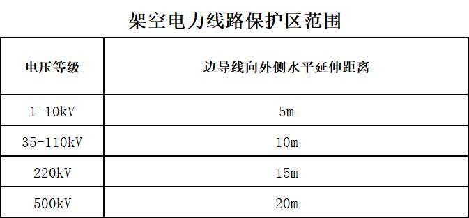

(一)架空电力线路保护区
导线边线向外侧水平延伸并垂直于地面所形成的两平行面内的区域:

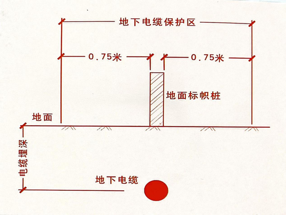

1.地下电缆为电缆线路地面标桩两侧各0.75米所形成的两平行线内的区域:

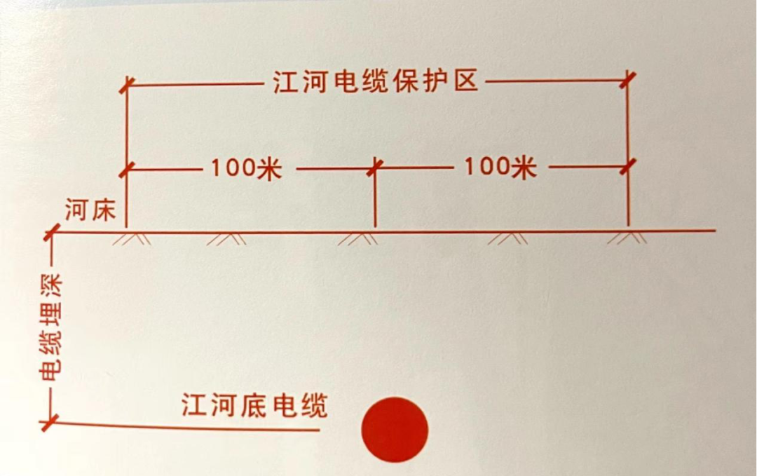

2.江河电缆一般不小于线路两侧各100米(中、小河流一般不小于各50米)所形成的两平行线内的水域,海底电缆一般为线路两侧各2海里(港内为两侧各100米)。
