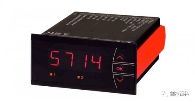

制冷电气控制系统是保证冷库始终自动的在设定范围内工作的必要条件,其主要工作流包括:
A、当压缩机工作后:冷库达到设定的温度,停止压缩机工作,当库温回升达到设定的温度,压缩机重新起动开始制冷;本文来源:制冷百科。
B、自动除霜:一般为6小时左右自动启动除霜加热动作,初霜有两个控制参数,一为时间,一为温度,两个条件中到达一个即除霜过程结束,结束后要留2分钟左右的滴水时间再进行制冷,使冷库温度尽快达到使用要求的温度; 本文来源:制冷百科。
C、警报功能:在温库超过设定要求时发出警告,以便及时处理保证食品安全。
D、安全要求:冷库的整体环境比较潮湿,而且其表面都是金属材料,容易产生漏电,所以与冷库库体内置的电器最好用低电压设备,如照明灯,防凝露电热线等。
