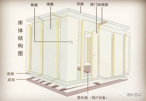

1、小型冷库的组合型式
独立式:每个冷库独立使用一套库体,六个面分别设计隔热结构,与外界空间分离, 这种结构安装方便,搬迁安装也容易。
组合式:两个或以上冷库共用相邻库体部分,在相邻库体可开门连通也可单独开门,独立使用,这种结构在安装时和搬迁时都需要较高的精度,但可以节约库体隔热材料的用量。
2、库体与外界通道的设计
门的形式:冷库根据现场的使用要求和通道宽度的限制有推拉门,平移门,电动门,卷闸门,弹簧门等形式,其中最常用的就是推拉门。平移门主要用于通道宽度受到限制,推拉门无法完全打开以及需要比较大的通道时,门可以做到比较大,大的设备与搬运工具可以自由出入。
门坎问题:冷库由于要做隔热层,一般为保护隔热层会做到高于地面3-5厘米距离,加上隔热层的厚度,与外面的完成地面形成台阶,但这种结构安装和搬迁比较方便;另外一种是将冷库内部与外部地面完成而做成一样高,甚至在隔热层之上用同样地面材料制作,这样冷库无法搬迁,但人及搬运工具进出冷库比较方便。
3、库板的设计选择
隔热材料一般采用环保聚氨酯发泡材料,也有的用聚苯乙烯发泡材料。
成型基板板材的选择:前常用发泡成型的外表保护材料主要有彩钢板,镀锌钢板,花铝板,在较高要求的场合或特殊用途的场合会用到不锈钢板。
隔热层厚度的选择:一般冷藏库库温在零下22摄氏度以上的库板用100mm厚隔热层,零下22摄氏度以下的冷库要用到150mm厚的隔热层。零下30摄氏度以下采用200毫米厚的隔热层。本文来源:制冷百科。
4、库体其他相关要求
平衡窗设计:冷库在投入实际使用后,冷库内外会有30-50度左右的温差,由于库体密封,气体随着温度降低,会导致冷库门从外面或者从里面无法打开的现象,造成麻烦甚至引发人身安全事故,因此每套冷库都要设计平衡窗,便于在内部压力低时补充适当空气,使内外压力平衡。
门框防凝露设计:由于门与门框之间存在间隙,在内外温差达到10度左右时,会出现空气中的水分凝结在门框表面甚至流到地面,在冷库的门框周边应安装发热线,即使在潮湿天气时保证不会出现凝露现象。
卫生设计:在高档酒店会涉及到冷库内部的卫生清洁要求即设计时要把冷库的边交接处做成R30毫米以上的圆角,三条边相汇的地方做成SR30毫米以上的球形阴角,便于卫生清洁,防止出现卫生死角,目前国内市场主要有直接成型的圆角圆边库板,也有采用相应型材补充安装的方式。
