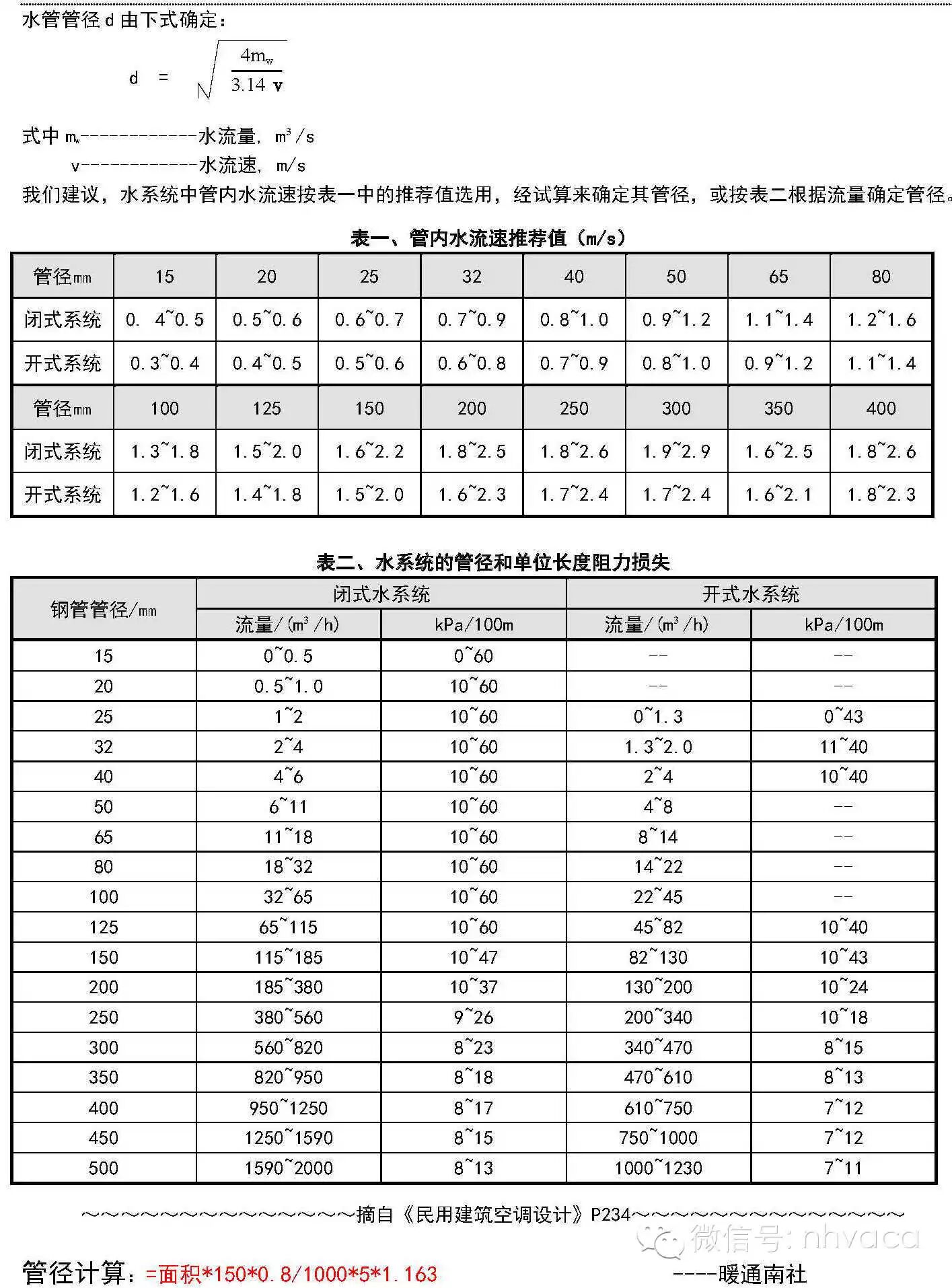

空调水系统管径的确定
发布于:2022-11-01 13:26:01 来自:暖通空调/制冷技术 [复制转发]
知识点:空调水系统
来源:网络,如有侵权,请联系删除
