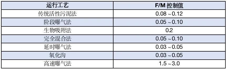

2、F/M的一般控制区间
数据来源/《活性污泥法工艺控制》:F/M参考控制值
值得一提的是,上图提到的这些控制区间数据,仅可用于参考,并不能作为定理或者切实准确的标准。
毕竟,随着环保政策越来越严格,国家对出水标准也提出了更高的要求,这就迫使我们把生化处系统的F/M必须控制得更低,否则很难做到达标排放。
