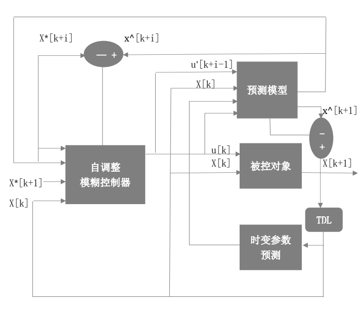

(2)冷冻水流量神经网络模糊预测优化控制技术
作为一类优化控制算法,预测控制与通常的离散最优控制算法不同,不是采用一个不变的全局优化目标,而是采用滚动式的有限时域优化策略。这意味着优化过程不是一次离线进行的,而是反复在线进行的。这种有限优化目标的方法,在理想情况下只能得到全局的次优解。但其滚动实施,却能顾及由于模型失配、时变和干扰等引起的不确定性,及时进行弥补,始终把新的优化建立在实际的基础上,使控制保持实际上的最优。预测控制的三个特征,即预测模型、滚动优化和反馈校正,正是一般控制论中模型、控制和反馈概念的具体体现。预测控制的滚动优化和反馈校正始终建立在实际控制过程的基础上,能够有效地克服控制系统中模型不精确、非线性和时变等不确定性的影响。
可以将神经网络、模糊控制与非线性预测优化控制结合起来,采用神经网络模糊预测优化控制方法对冷冻水流量进行预测控制。采用前馈神经网络作为预测模型,以自调整模糊控制器作为优化控制器,采用多步预测方式,系统的优化性能指标综合考虑负荷偏差(即空调负荷实际冷量与预测冷量之间的偏差)最小和冷冻水泵的能耗最小这两方面因素。神经网络模糊预测优化控制系统的结构如图所示。
神经网络模糊预测优化控制系统结构图
由于建立中央空调系统的负荷预测模型需要的相关变量很多,各变量之间的关系相互耦合,错综复杂,而且中央空调系统具有很强的非线性和时变性,采用传统的机理建模方法不容易实现。
基于神经网络的建模方法避开了传统意义上具有确定数学关系的模型,它利用神经网络所具有的自学习能力和良好的逼近非线性映射的能力,在非线性系统建模中有明显的优势。因此首先利用前馈神经网络建立对象的负荷预测模型。采用三层前馈神经网络作为中央空调系统的负荷预测模型,神经网络预测模型由输入层、隐层和输出层组成。将k时刻的室外太阳辐射强度、室外温度、室外相对湿度、冷冻水系统供水温度、回水温度、流量、温差、空调区域实际冷量和冷冻水泵的变频器控制电压等作为神经网络预测模型的输入,将k+1时刻的空调负荷冷量作为模型的输出。在对神经网络预测模型参数进行辨识时,应注意到神经网络的泛化问题。为了提高神经网络的泛化能力,采用贝叶斯正则化方法来对神经网络预测模型进行辨识。
然后采用多步预测性能指标来训练自调整模糊控制器,对于每一个采样时刻,性能指标只在涉及从该时刻起的未来有限时段内进行优化。到了下一采样时刻,优化时段同时向前推移,这样便可以保证最优点的获得,也能减轻搜索最优点过程中的计算量,使控制策略反应更及时。
最后将自调整模糊控制器与神经网络预测模型相结合,利用神经网络模糊预测控制策略对冷冻水流量进行预测控制。采用神经网络模糊预测控制策略对中央空调冷冻水流量进行控制,可以取得良好的控制效果,同时又能根据性能指标的要求降低冷冻水泵的能耗,从而在满足空调负荷要求的同时,也达到了节省冷冻水泵能耗的目的。
