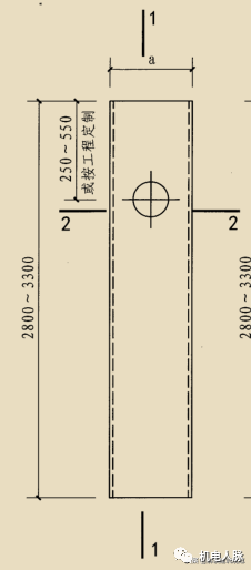

1. 排气道正面
排气道正面

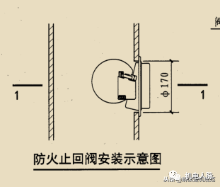

2. 止回阀
止回阀安装示意
止回阀构造
止回阀构造

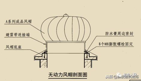

3. 屋顶无动力风帽
屋顶排气道风帽

1) 排气道必须具备足够的流通截面,保障气流顺畅通过,排向大气。如果排气道中某一区段压力过大,就会造成排气不畅,导致串烟串味现象的发生,排气道利用止回阀等接口部件防止烟气倒灌。
2) 排气道进气口处应设置防火止回阀,当火灾发生时,防火止回阀门能够自动关闭,防止烟火顺着排气道蔓延。
3) 排气道(一定是防火板材)制品耐火极限应大于等于1.0h,进风口接口件耐火极限大于等于1.0h。这点是要重点注意,有的施工单位用普通的板材代替防火材,给安全留下隐患。
4) 排气道安装前,住宅施工单位应按照设计要求,在每层楼板预留安装排气道孔涧,并保证各层楼板预留孔洞尺寸和位置正确且上、下垂直对中,否则需进行修改。

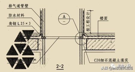

5) 排气道安装就位后,施工单位应在排气道与楼板预留孔洞之间的缝隙处支撑楼板底模,用C20细石混凝土分两次将缝隙密封填实,并做好防水处理;同时在排气道外壁满挂网格布,与墙体搭接宽200m,外抹M7.5水泥砂浆。排气道在楼层位置,必需用角钢支撑。
排气道在楼层位置安装示意

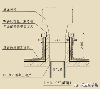

6) 屋顶无动力风帽安装高度超过避雷带时,应与避雷带连接。
排气道出屋面构造
