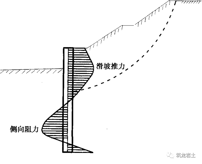

桩是深入土层或岩层的柱形构件。边坡处治工程中的抗滑桩是通过桩身将上部承受的坡体推力传给桩下部的侧向土体或岩体,依靠桩下部的侧向阻力来承担边坡的下推力,而使边坡保持平衡或稳定,见图1。

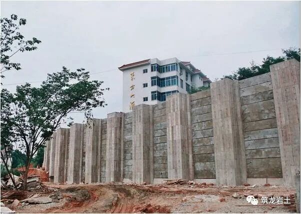

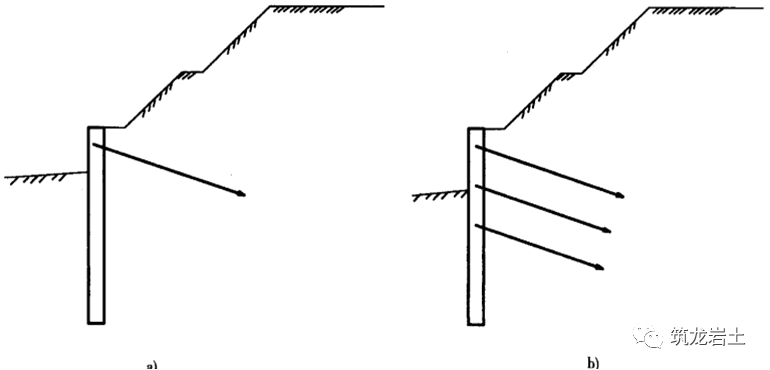

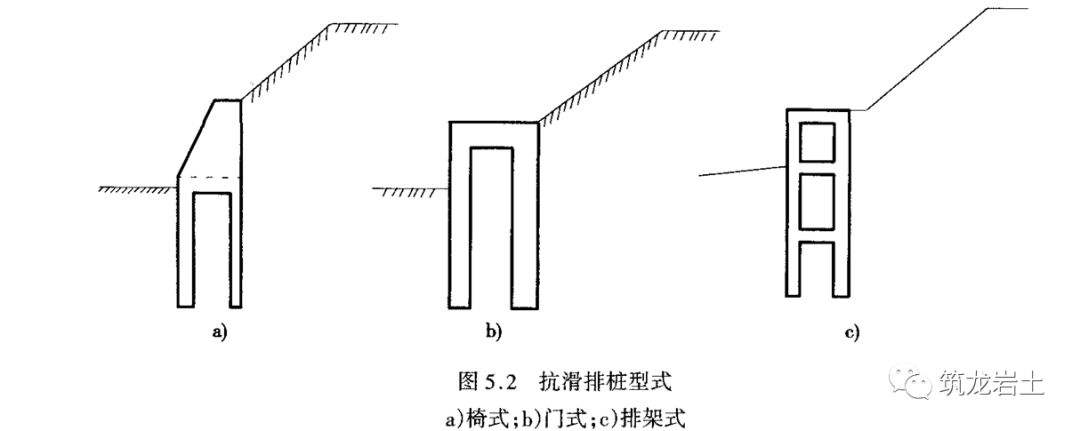

抗滑桩按结构型式分类,有单桩、排桩、群桩和有锚桩,排桩型式常见的有椅式桩墙、门式刚架桩墙、排架抗滑桩墙(见图2),有锚桩常见的有锚杆和锚索,锚杆有单锚和多锚,锚索抗滑桩多用单锚,见图3。

单桩是抗滑桩的基本型式,也是常用的结构型式,其特点是简单,受力和作用明确。当边坡的推力较大,用单桩不足以承担其推力或使用单桩不经济时,可采用排桩。排架桩的特点是转动惯量大,抗弯能力强,桩壁阻力较小,桩身应力较小,在软弱地层有较明显的优越性。有锚桩的锚可用钢筋锚杆或预应力锚索,锚杆(索)和桩共同工作,改变桩的悬臂受力状况和桩完全靠侧向地基反力抵抗滑坡推力的机理,使桩身的应力状态和桩顶变位大大改善,是一种较为合理、经济的抗滑结构。但锚杆或锚索的锚固端需要有较好的地层或岩层,对锚索而言,更需要有较好的岩层以提供可靠的锚固力。

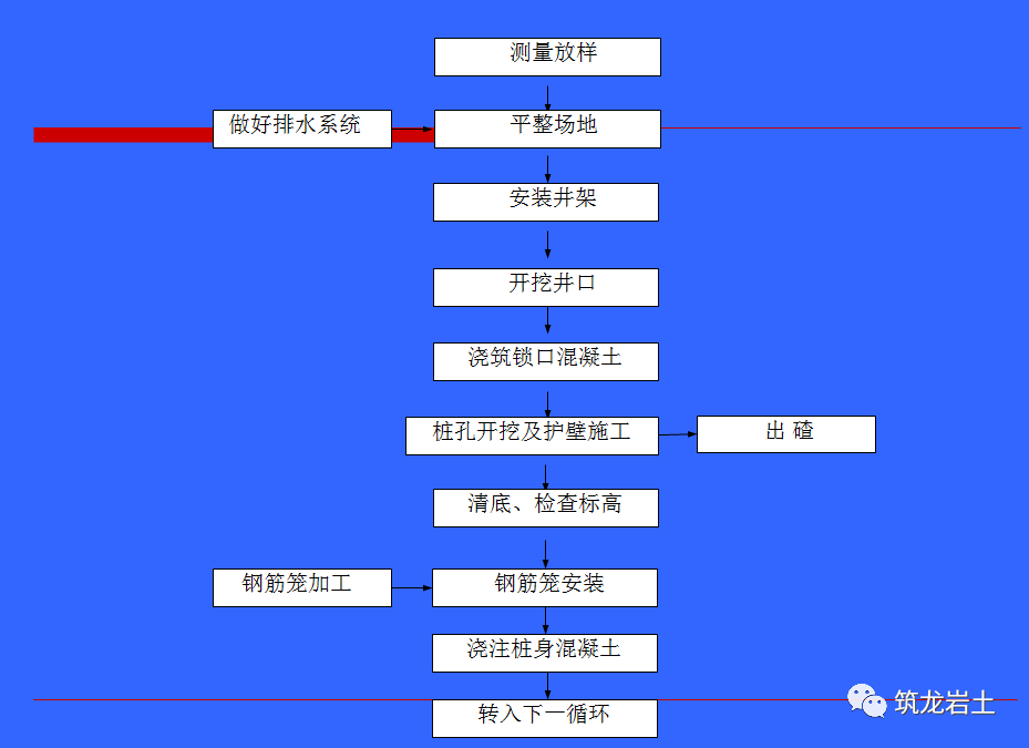

抗滑桩施工的一般程序如图2.1所示。

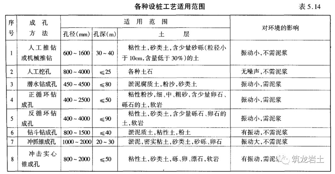

2.2 设桩工艺选择
设桩工艺又称成孔方法或成孔工艺。灌注桩施工的类型较多,抗滑桩施工常用的主要为非挤土灌注桩类型。正确、恰当地选择设桩工艺,才能保证施工质量和施工工期。各种设桩工艺适用范围及特点见下表。

1、先按设计图放出桩位置、清理出平台位置,开挖面内高外低,以便排水。
2、人工挖桩及护壁施工

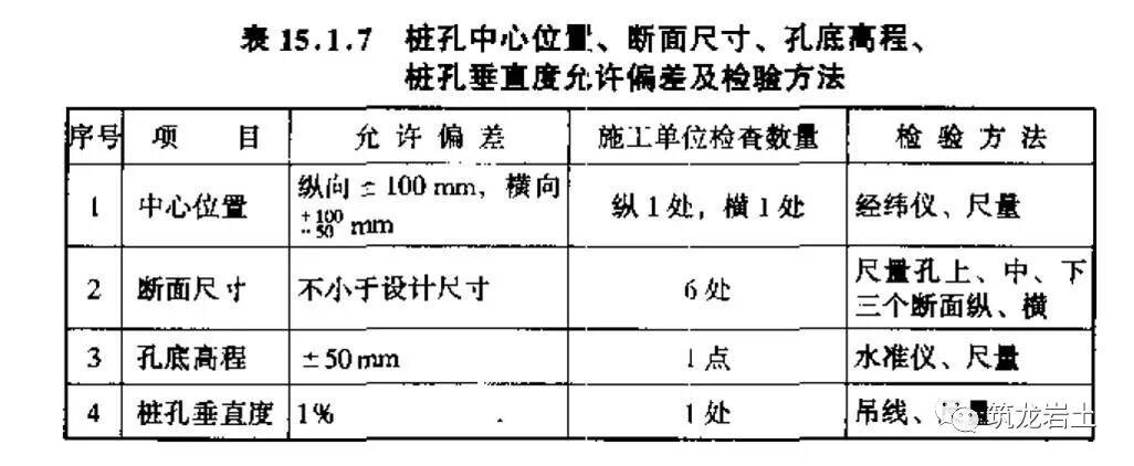

①测量定位:根据设计提供的现场坐标点测放轴线,根据轴线确定桩身的4个边桩,然后做好边桩的护桩,桩位的放样允许偏差为10mm。经监理复核验收并办理有关手续后,方可进行开挖。
②锁口施作:先根据孔口尺寸支立模板,确保锁扣混凝土厚度不小于40cm, 锁口混凝土高出原地面45cm。
③挖桩:在粘土层用短柄铁锹锄头挖土施工;进入砂岩层用风镐施工;如遇坚石风镐难以施工的,采用钻眼爆破施工。
④运输:在桩孔上架立垂直运输支架,用卷扬机作为提升运土设备,提升上来的渣土及时运输到指定的弃土场,避免造成环境污染。
⑤护壁施工:护壁混凝土采用机械拌合,人工浇筑,振动棒捣实的方法。塌落度控制在8~10cm。采取开挖一节支护一节原则,其下挖深度不得超过2m,往下施工以每一节为一施工循环。护壁C20钢筋混凝土,厚度为20cm。在节与节之间插竖直钢筋(入下节25cm),以提高护壁的整体性。模板之间用卡具、扣件连接固定,确保刚度。护壁砼灌注8小才可进行拆模工作。
⑥桩内照明用电采用36V安全电压,孔内照明灯泡用专用防水灯泡,确保安全。
⑦安全措施:锁口处预埋爬梯挂件,待一定深度时方便挂设脚手爬梯,施工人员上下时必须由脚手爬梯上下,桩口上搭防雨护棚,桩口周围还应设防护栏。孔下必须保证通风,并随时检测有无有害气体,一旦发现有害气体时,施工人员必须马上撤离,采取通风来稀释有害气体的浓度,在确定绝对安全后,方可继续施工。
⑧检查:成桩后对桩身尺寸、孔底标高、桩位中线、井壁垂直度进行全面测定,作好施工记录。经监理及有关质检人员共同逐孔检查鉴定,符合设计要求后,办理好隐蔽工程验收,再制作、吊放钢筋笼、浇筑砼。

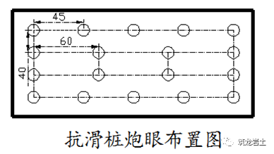

4). 抗滑桩孔内爆破
①采用电雷管起爆。
②必须打眼放炮,严禁裸露药包,,对于软岩石炮眼深度不超过0.8米,对于硬岩石炮眼深度不超过0.5米。炮眼数目、位置和斜插方向,应按岩层断面方向来定,中间一组集中掏心,四周斜插挖边。
③严格控制药量,以松动为主。一般中间炮眼装硝胺炸药1/2节,边眼装药1/3~1/4节。
④有水眼孔要用乳化炸药,尽量避免瞎炮,如有瞎炮要按安全规程处理。
⑤炮眼附近的支撑应加固,以免支撑炸坏引起坍孔。
⑥孔内放炮后须迅速排烟。可采用电动鼓风机放入孔底吹风等措施。
⑦抗滑桩炮眼布置图

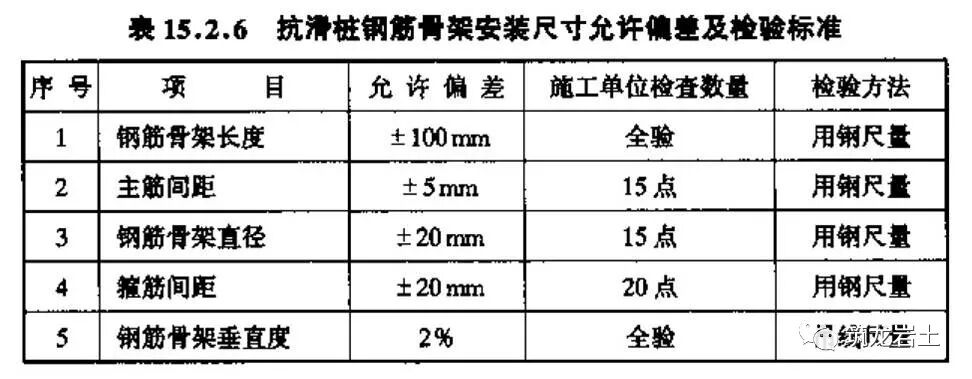

5).钢筋笼制作
①所使用钢筋材料必须有质保书和试验报告。
②钢筋加工时主筋搭接位置应错开,在35d且不小于500mm,范围内接头数目不得超过总受力钢筋面积的50%。主筋焊接必须保证搭接长度不小于规范值。纵向主筋在桩顶以下2m内不设接头。水平加力筋必须和纵筋点焊成牢固的钢筋笼,保证钢筋笼不变形、不扭转。
③箍筋与主筋间采用22#铁丝全部进行绑扎,绑扎要牢固,适当加以点焊。

  • 桩顶高程允许偏差±50mm。
  • 施工单位全部检查。检验方法:
  • 水准仪测量。
