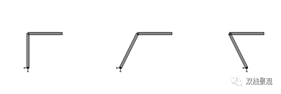

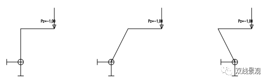

1、悬臂结构
柱和悬挑梁选用Q235方钢管柱,规格为200*200*6,柱底端与地面可靠连接,钢柱、钢梁固接,柱高3米,悬挑长度3米,结构示意如下:
梁的尽端施加1KN的集中力,相当于一个200斤胖子的重量,经过计算,梁柱受力情况如下:

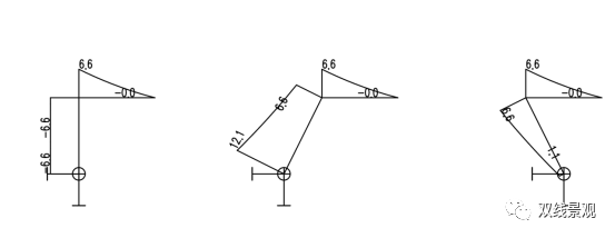

弯矩图如下,第3种情况柱底端弯矩最小,第2种情况柱底端弯矩最大

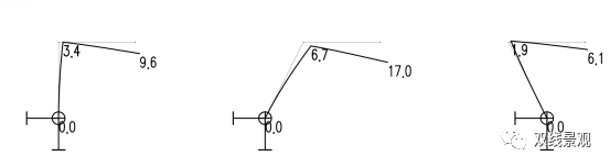

变形图如下,第3种情况变形最小,第2种情况变形最大
经过以上分析,悬臂钢梁在受到力的作用下,并非所有斜柱都是不利的。

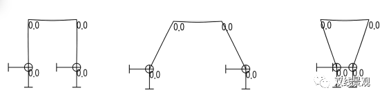

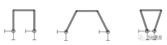

2、双柱对称支撑梁

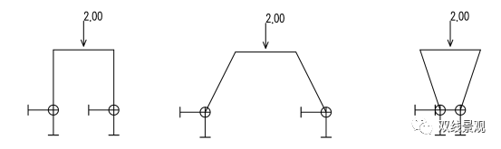

柱和梁仍选用Q235方钢管柱,规格为200*200*6,柱底端与地面可靠连接,钢柱、钢梁固接,柱高3米,梁长3米,结构示意如下:
作用于梁跨中2KN的集中力,受力情况如下:

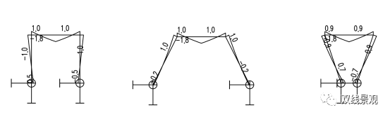

弯矩图如下,第3种情况柱底端弯矩最大,第2种情况柱底端弯矩最小,第3种情况最不利
整体变形都较小,可忽略不计
结论
在悬臂结构情况下,柱底端整体受力比较大,且变形较大,柱底端为锐角时最不利,柱底端为钝角时最有利。
在双柱支撑情况下,柱底端整体受力比较小,且变形较小,柱底端为锐角时最有利,柱底端为钝角时最不利。
