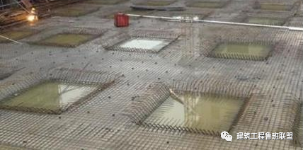

本工程地下室基坑的特点为大致呈南北长,东西短的矩形,基础类型为两两承台之间均有地梁连系,且地梁垫层底标高与承台底标高高差普遍在30公分内,地下室后浇带分为1条纵向3条横向贯通的后浇带,将地下室区域分成6个区块。从承台开挖出来后至底板砼浇筑完成前的这一时间段内,在降雨、地下水的影响下地下室内的一个个承台就形成了一个个积水浅坑。

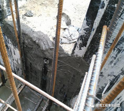

坑中坑积水
本工程地下室作业时刚好在雨季时节,土质又属淤泥质土,如不能又好又快的排除坑中坑的积水,将可能造成土方坍塌与以及引起的桩头偏位、人员施工安全问题。若采用传统的逐个承台抽排水方式费时费工,严重影响后续的桩头检测、砖胎模、垫层浇筑及之后的防水工程,至最后的底板砼浇筑的施工作业。
逐坑抽水费时费工

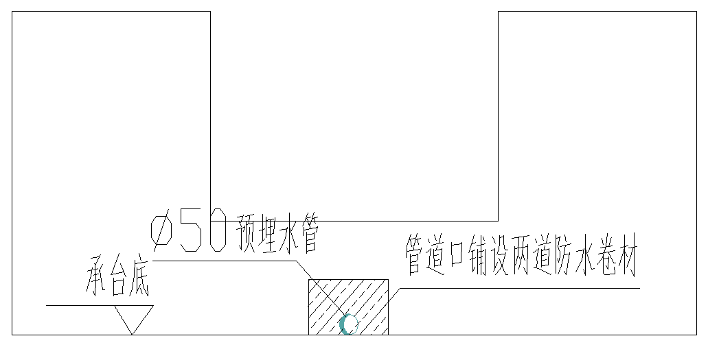

预埋PVC管
确保管道是预埋在垫层底,有一定坡度不影响排水。
铺设防水卷材
防水卷材铺设不影响管道正常排水为益。
