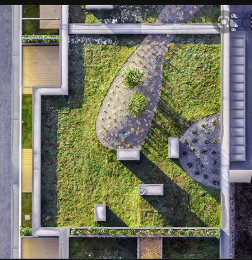

绿色屋顶不仅减少了热岛效应,而且花园般的氛围吸引了需要休闲观赏的人们。其中我们要注意区分屋顶花园和覆土建筑,绿色屋顶指屋顶花园,屋顶花园,顾名思义,就是在天台或屋顶上种植植物。
屋顶花园可以覆土,也可以不覆土。不覆土,比如摆摆花盆,放个花木架、秋千、石桌石凳之类的都可以。只要满足设计,不超设计荷载,不填土又能保障屋顶其他功能正常,是可以不覆土的。如下图所示。
屋顶花园

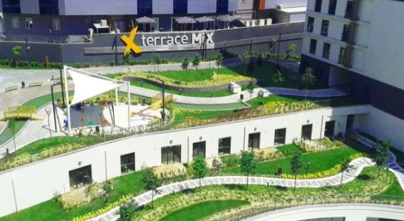

而覆土建筑,是指以土、石、木等作材料,与大自然密切联系的建筑。比如:陵墓、石窟、寺庙、窑洞等。现在覆土建筑也常用于有高差的地形中做景观设计。如下图所示。
覆土建筑

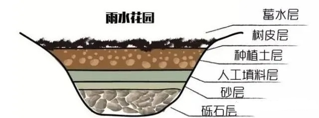

雨水花园是自然形成的或人工挖掘的浅凹绿地,被用于汇聚并吸收来自屋顶或地面的雨水,通过植物、沙土的综合作用使雨水得到净化,并使之逐渐渗入土壤,涵养地下水,或使之补给景观用水、厕所用水等城市用水。雨水花园是一种生态可持续的雨洪控制与雨水利用设施。
图片雨水花园结构

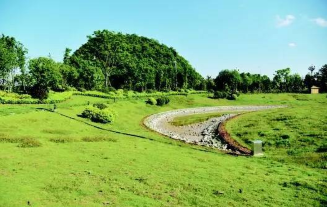

雨水花园快题表现形式有下沉草地,透水铺装,树池,植草沟等。它允许地表径流进入花园水景系统,补充地下水,超出花园设计吸纳能力的部分则被导向雨水收集工程设施。
图片下沉式草地

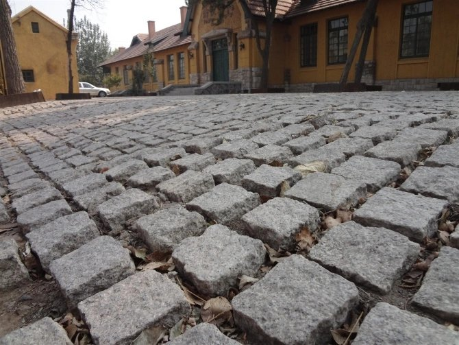

透水地面可以大量收集雨水、吸收地面扬尘,夏天比常规路面更凉爽,可以有效补充地下水及缓解城市热导效应。同时还可以实现雨天无路面积水,对雨水起到净化作用,下渗的雨水通过透水性铺装及下部透水垫层的过滤作用得到净化,使得下渗的雨水得到净化。
透水性铺装材料主要有以下几种:透水混凝土、透水性多孔沥青、透水砖和石子路
