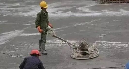

由于产生混凝土裂缝的原因较多,我们不逐一分析和阐述,根据裂缝形成的时间判断,现浇混凝土楼板在施工阶段产生的裂缝70%为塑性收缩裂缝,我们仅分析在楼板浇筑环节中二次收面可能造成的影响,常规做法是再第一遍收面抹平后我们就等待混凝土初凝后(工人踩上有脚印但不深陷)后开始进行二次抹面(图1a)。距调查和统计目前采用的商品预拌混凝土设计初凝时间在10h左右(根据温度不同会有差异)我们在等待其初凝这段时间混凝土内部正发生着复杂的化学反应,现在预拌混凝土的配合比配料基本由电脑控制,较为精确,其产品水胶比低,自由水分少,矿物细掺和料对水有更高的敏感性,因此混凝土表面失水更快,混凝土极易产生塑性收缩裂缝。我们在等待混凝土初凝进行二次收面的这段时间混凝土的塑性收缩裂缝就开始产生,尤其是高温和刮风天气更为明显。
再者,部分工程单层楼板面积大,进行二次收面凭借人工无法满足,从而采用混凝土抹光机这一类小型机械(图1b),这一类机械进行抹光施工时对混凝土的扰动较大,尤其在主体结构施工阶段,目前我们大多数项目的现浇梁板模板采用复合木模板做面板,方木做背楞,钢管支撑架体作为支撑的模板体系,这一类模板体系由于本身材料的性能决定了其本身不可能具备良好刚度,模板体系本身就是一类允许变形的临时结构,采用混凝土初凝时间是指混凝土失去塑性但不具备机械强度的时间,混凝土到了触变极限,失去了塑性,这个时间对混凝土施工尤为重要,也就是说这个时间的混凝土不能再去改变它,否则会造成一系列质量问题,扰动它会造成混凝土强度的下降,甚至混凝土内部出现有害裂缝等。由于上述原因,推断出采用抹光机会不同程度的对初凝混凝土造成扰动,从而导致出现一部分贯通的有害裂缝。

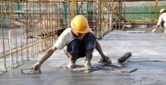

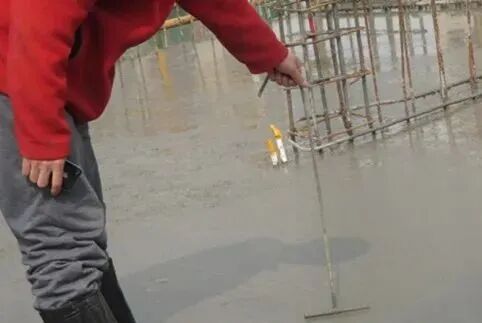

其施工工艺流程如下:①浇筑楼板混凝土铺料→②振捣→③根据标高总体找平→④采用铝合金刮杠刮平并采用插钎控制楼板厚度→⑤采用木抹子随抹平随覆盖2s塑料薄膜①进行保湿养护。

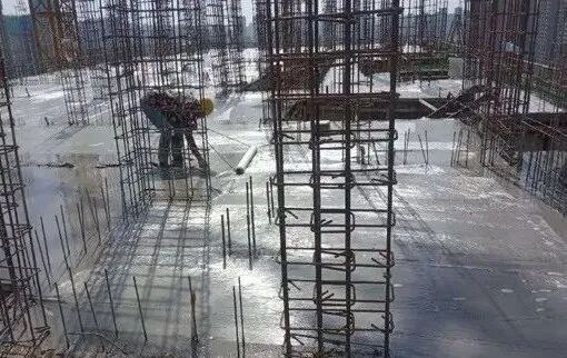

施工工艺流程具体做法均为常规工艺,在此不再赘述,重点阐述第5点采用木抹子随抹随覆盖薄膜这一道工艺流程,混凝土振捣刮平后这个阶段其内部会不同程度存在一种粗骨料下沉,浆体上浮的现象,采用铝合金刮杠此时整体刮平较易控制平整度,刮平时平整度要求控制在5mm,待整块楼板整体刮平控制好标高和板厚之后(图2a),开始沿楼板的长边方向用木抹子进行收面抹平工作,收面宽度约1200m,此时一边退着将脚印坑洼处抹平一边收面并退着将塑料薄膜轻轻覆盖在混凝土的表面,一幅收完之后挨着收另外一幅,两幅塑料薄膜搭接宽度不少于100mm,直至完成整个楼板的收面工作(图2b)。

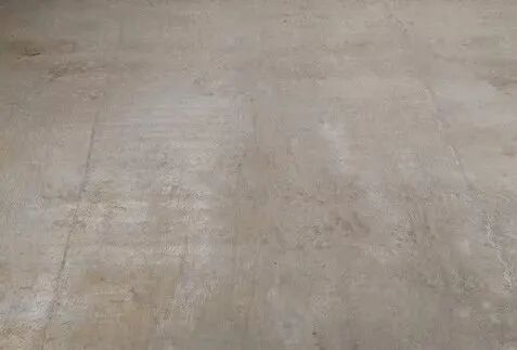

现浇结构楼板施工工艺仍是业内主要的施工工艺,我们对其质量的研究和预防则具有重要意义,经过几个工程项目施工完的楼栋进行对比,不进行楼板二次和多次收面可有效减少现浇混凝土楼板裂缝,据观察和统计,控制较好的楼层混凝土浇筑完成后无肉眼可见裂缝,无渗漏现象,仅楼板表面存在轻微薄膜印痕,实施效果良好。通过实测实量检查发现,楼板的厚度、平整度和观感均能达到规范要求,工程实际施工中取得了良好的效果 [2] 。
图3 免二次收面楼板完成效果
