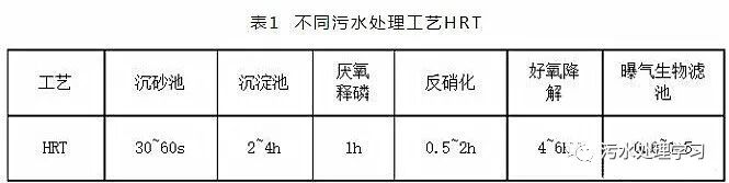

3、水力停留时间HRT
HRT即平均水力停留时间,指待处理污水在反应器内的平均停留时间,也就是污水与生物反应器内微生物作用的平均反应时间,为反应器有效容积与进水量的比值。对于生物处理,HRT要符合相应工艺要求,否则水力停留时间不足,生化反应不完全,处理程度较弱;水力停留时间过长则会导致系统污泥老化。
当处理效果不佳时,可参照设计值进行HRT的校核,校核水力停留时间时,水量应该算上污泥回流量与内回流量等。若HRT过小,应缓慢减小污水量,过大则缓慢加大污水量。注意,污水量的增减都应缓慢变动,否则造成系统的冲击负荷;由于污水处理任务艰巨,不要轻易减小进厂污水量,而是在回流量上做出调整。

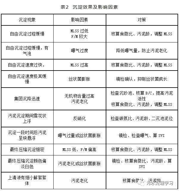

5、污泥沉降比SV30
SV30即30分钟活性污泥沉降比,正规的做法是用1000mL量筒取样,静置30分钟后,观测沉淀污泥占整个混合液的体积比例,单位是%。SV30可较直观的反应目前的工艺效果,是重要的检测参数;发生工艺异常时,也应首先对这个指标进行观测。
检测SV30时,工艺员要注意:
1)在曝气池末端取样;
2)沉降过程全观测,由于30分钟沉降过程可近似代表二沉池中的沉降过程,所以一定要观测整个过程,而不单是结果。
3)重点观测前5分钟的沉降值(自由沉淀阶段)和絮凝性能。
4)用1000mL量筒,不要用100mL量筒观测,否则混合液污泥挂壁造成结果偏差。
稳定工艺的SV30在15%~35%。过小说明污泥中无机物含量比较多,过高则可能是污泥活性过强或发生污泥膨胀。
观察污泥沉降过程,对目前工艺进行分析:

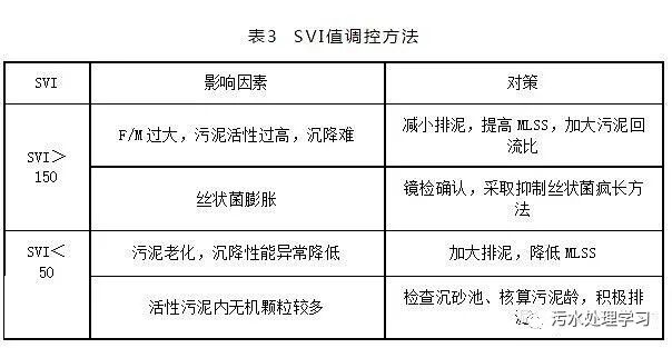

6、污泥指数SVI
SVI为污泥容积指数,算法为SV30与污泥浓度的比值(单位为mL/g),表征1g干污泥所占的体积。传统活性污泥法其值在70~150为正常值。
SVI主要反映污泥的松散程度,当MLSS很高时,仅用SV判断污泥沉降性是不准确的,必须结合SVI。对SVI的调控主要通过对MLSS的调整。

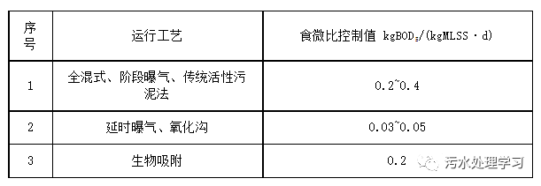

7、食微比F/M
F/M称为污泥有机负荷,具体算法是(BOD(进水)*日进水量)/(MLVSS*曝气池有效容积),也称为食微比。
表4 不同工艺的食微比控制值
在保障处理效果的情况下,尽量降低MLSS,保证适当高的污泥食微比,可以降低溶解氧耗量,从而节约电能。
AO工艺F/M范围在0.1~0.15范围,食微比超出指导范围,过低往往造成污泥活性不佳,降低污染物的去除率。食微比过高,过多的碳源无法代谢进入曝气池,会导致硝化反应的异常,严重时崩溃。
由于微生物存在对水质条件的依赖性,各厂F/M也可由年统计自行得出不同季节的最佳值。
