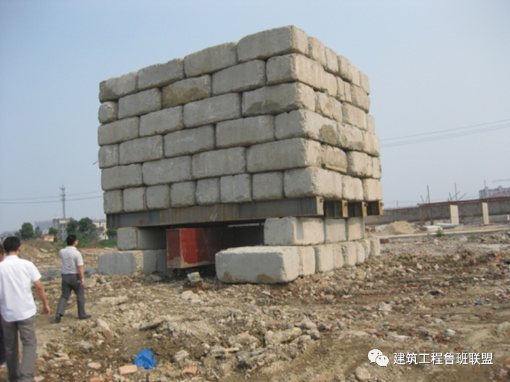

试桩
试桩图
试桩基本规定:
试压桩宜选择工程桩;
试压桩的规格、长度及地质条件应具有代表性;
试压桩应选在地质勘探技术孔附近;
施压方法及施压条件应与工程桩施工相一致;
试压桩经过24h停歇后应进行复压;
不适用持力层为易软化的风化岩及砂土层的基桩。
承载力测试:
试压桩配合复压法可测试单桩竖向抗压承载力,根据广东的经验,以试压桩沉桩完成再停歇24小时后复压所获得的桩身起动时的压力值作为单桩竖向抗压极限承载力的参考值;
也可用2倍单桩竖向抗压承载力特征值进行复压,若复压时桩身不下沉,说明这根桩的承载力可达到设计要求。
应提供资料:
压桩全过程记录,包括桩不同入土深度时的压桩力、终压力值、终压次数、最终桩长、桩端持力层等;
桩身混凝土经抱压后完整性的目测检查记录;
压桩机整体运行情况;
桩接头型式及接头施工记录;
复压资料;
出现异常情况的详细记录。

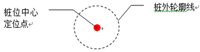

测量放线
桩位标识示意图
控制桩和水准点位置以不受压桩影响为原则;
用木桩或短钢筋定位桩,用白灰标识桩的外轮廓线。

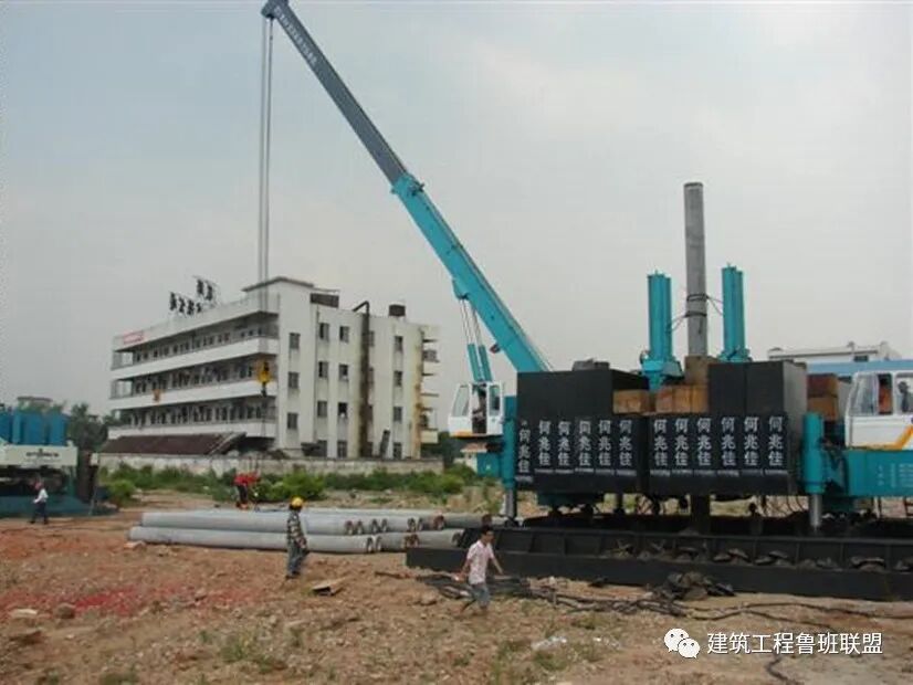

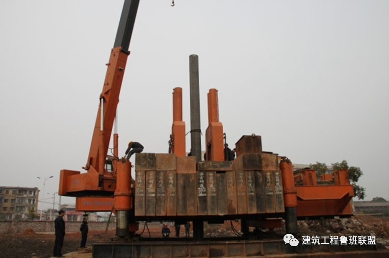

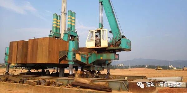

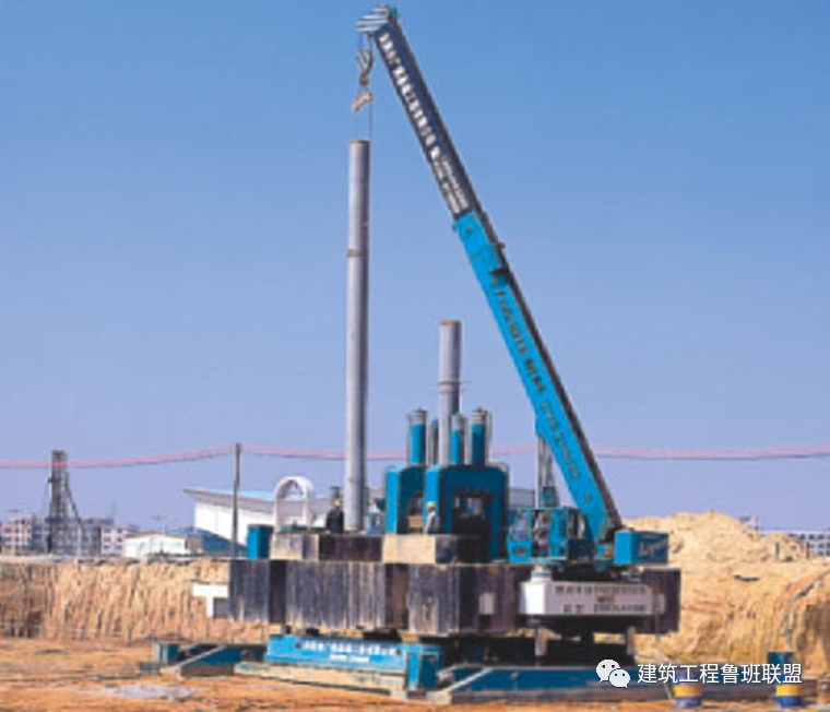

桩机就位
桩机就位
现场达到“三通一平”,场地承载力应满足桩机打桩要求,一般为140KPa/m2;
当场地不满足桩机打桩条件时:⑴ 场地为软塑、流塑淤泥质土时,换填或直接在上面填1~1.5m砖渣;⑵ 场地为一般杂填性土层时,可直接在上面填0.3~0.5m厚砖渣;⑶ 若仍不满足桩机打桩要求时,可视情况加厚砖渣,保证不陷机;
桩机进场后将机架调整垂直,夹持钳口中心(可挂中心线锤)与桩位对准,调平桩机。

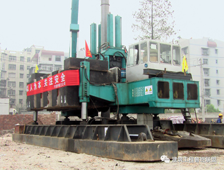

压桩
压桩图
每次压桩的入土深度一般为1.5~2.0m;
压桩时的压入速度不宜大于1m/min;
压桩过程中应经常观测桩身的垂直度,垂直度偏差不宜大于0.5%,当桩身垂直度偏差大于0.8%时,应找出原因并设法纠正;
当桩尖进入较硬土层后,严禁用移动机架等方法强行纠偏;
压桩过程中应经常注意观察桩身混凝土的完整性,一旦发现桩身裂缝或掉角,应立即停机,找出原因,采取改进措施后再施压;
压桩过程中,严禁浮机;
每一根桩应一次连续压到底,中间不得无故停歇。

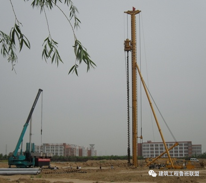

预钻孔引桩图
需引孔情况:①存在硬夹层难以穿透,②较厚砂层难以穿透,③上软下硬造成断桩,④地面隆起;
引孔直径:比桩径小50~100mm;
引孔长度:一般不宜超过12m;
引孔方法:宜采用长螺旋钻机干作业钻孔法,钻孔垂直度偏差不宜大于0.5%;
引孔作业和打桩作业施工应密切配合,随钻随打,引孔和打桩应在同一工作台班中完成;
引孔中有积水时,宜用开口型桩尖。

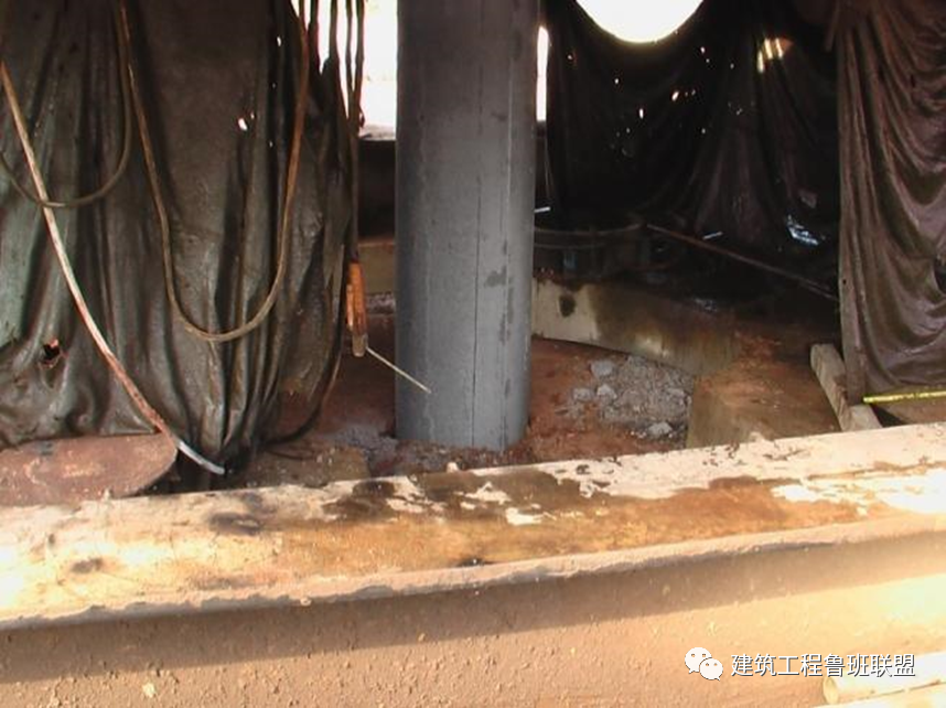

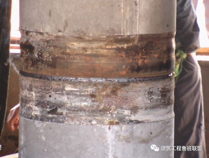

接桩
接桩图

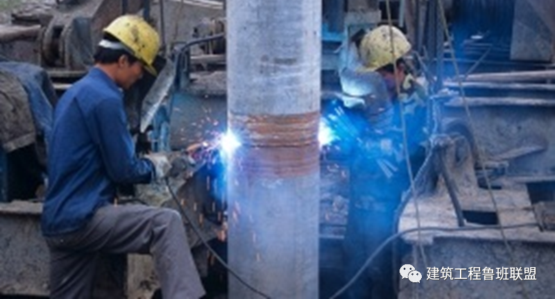

桩顶露出地面50~100cm进行管桩焊接,宜采用二氧化碳保护焊,焊缝宜采用2层3道;
接桩连接处表面应干净,上、下节桩身应对中,错位不宜大于2mm,若下节桩身略有倾斜,上节桩身应与下节桩身保持顺直,两端面应紧密贴合,不得在接头处出现间隙;
宜两个工人对称施焊,先均匀对称点焊4~6个点固定后再正式施焊,施焊时分层、均匀、连续进行,焊接层数不少于2层。
接桩焊接效果图
焊缝不得有凹痕、咬边、焊瘤、夹渣、裂缝等表面缺陷;
焊好的接头应自然冷却后才能继续施打,手工电弧焊自然冷却时间不得小于5min,二氧化碳保护焊自然冷却时间不得小于3min,严禁用水冷却或焊好直接施打。

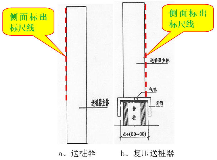

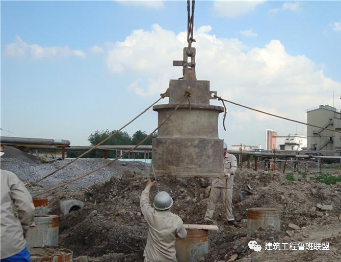

送桩
送桩器大样图
送桩器:使用专用的送桩器送桩(如a图所示),也可以使用工厂定制的预压应力值高的管桩送桩(当送桩器使用的管桩不得当工程桩使用);
送桩器标尺线:送桩器侧面标出标尺线,便于观察送桩深度;
送桩器横截面外廓形状与静压桩横截面外廓形状相一致,且端面平整,并与送桩器中心轴线相垂直,送桩时,一般都要求连续作业,送桩器端面与静压桩顶面调整到重合;
复压时所用的送桩器(如b图所示),应采用端部设有套筒的送桩器,以便使送桩器中心线和复压桩中心线相重合并且可在套筒内加装弹性垫层;
当场地上多数桩较短(L≤16m)或持力层为易软化风化岩时,送桩深度不宜超过1.0m;
除上款规定外,送桩深度根据需要可超过2m,但不应大于6m;
送桩时的最大压桩力不宜超过桩身抱压允许压桩力的1.1倍。

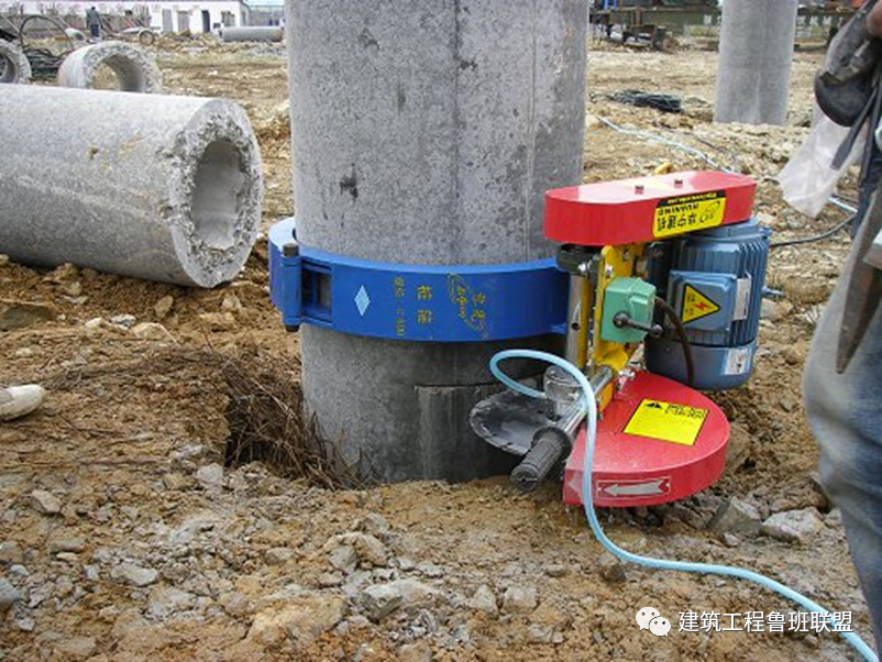

截桩
截桩图
打完一根桩后,若有露出地面的桩段,应使用截桩机先截桩后移机,严禁用桩机将桩强行扳断或使用大锤进行破桩。

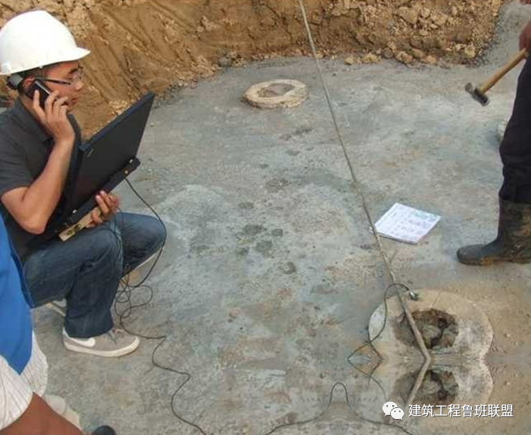

检测
静载检测图
高应变检测图
小应变检测图
从成桩到高应变和静载试验的间歇时间:⑴对于砂土,不宜少于7d;⑵对于粉土,不宜少于10d;⑶对于非饱和粘性土,不宜少于15d;⑷对于饱和粘性土,不宜少于25d;⑸对于桩端持力层为遇水易软化的风化岩层,不应少于25d;
检测数量:⑴ 存在:①岩溶②上层淤泥下层直接为中风化、微风化、或中风化上只有较薄强风化岩,桩端持力层为遇水易软化风化岩③采用引孔施工的桩基工程,静载为1%且不少于3根,50根以内不少于2根;低应变完整性检测为20%;⑵ 除⑴款规定以外的桩,应采用高应变同时进行完整性和竖向承载力检测,数量不少于同条件下总桩数的8%且不得少于10根。
