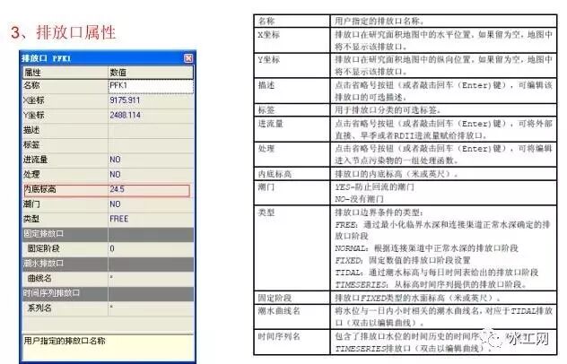

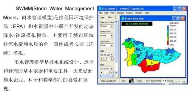

SWMM教程课件如下

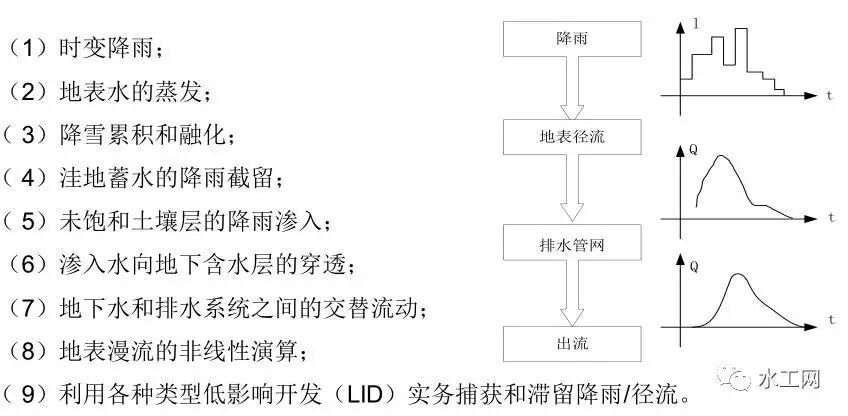

1 、SWMM 模型简介
2 、操作快速入门

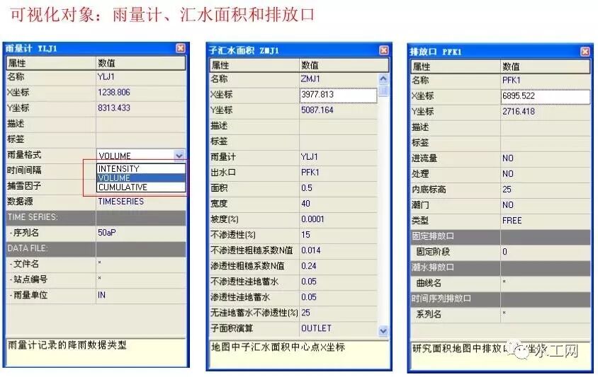

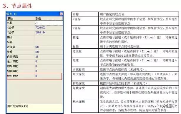

3 、可视化对象及属性设置
4 、时间序列文件输入
5 、执行模拟

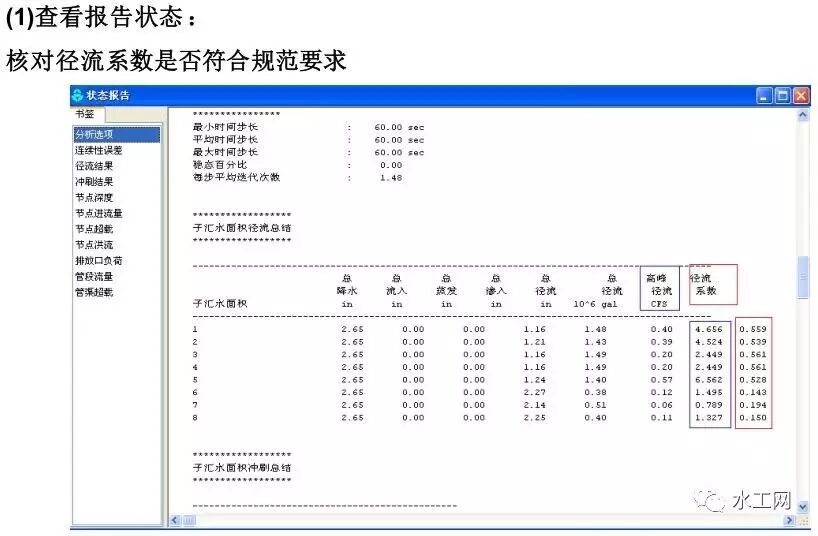

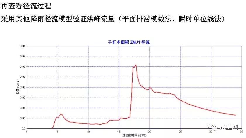

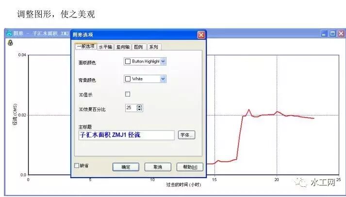

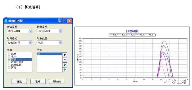

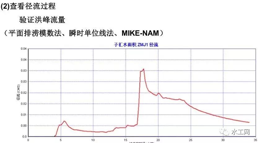

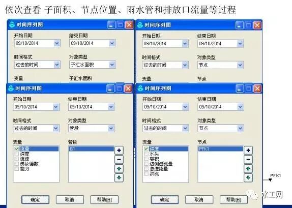

6 、显示结果分析
7 、计量单位和参数取值范围
8 、常用的特殊编辑器

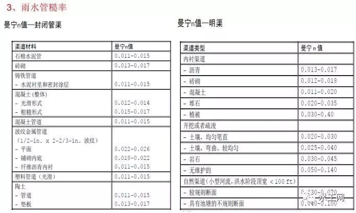

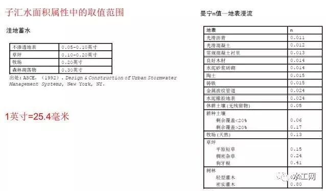

9 、基于SWMM 模型的雨水管网排水能力分析

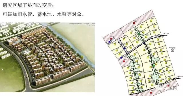

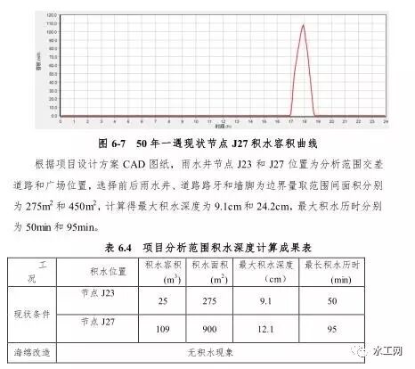

10 、基于SWMM 模型的城市小区(或道路)内涝积水分析
一、 SWMM模型简介
(1)控制洪水的排水系统组件设计和尺寸确定;
(2)为控制洪水和保护水质的滞留设施及其组件尺寸的确定;
(3)自然渠道系统泛洪区的地图绘制;
(4)最小化合流制排水管道溢流的设计控制策略;
(5)评价进流量和渗入对污水管道溢流的影响;
(6)污物负荷分配研究中的非点源污染物负荷;
(7)评价BMP降低预计污染物负荷的有效性。

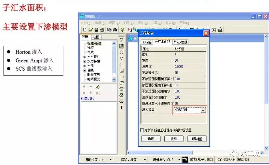

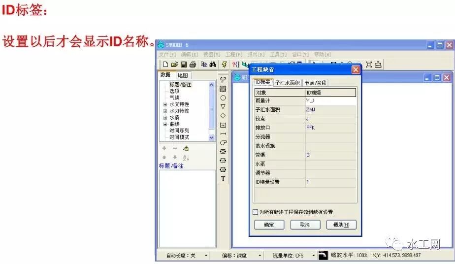

二:SWMM模型快速入门
第一步:工程设置
第二步:添加对象
第三步:设置对象属性

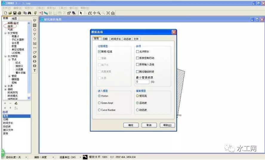

第四步:设置模拟选项

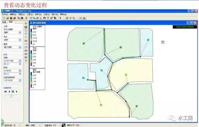

第五步:执行模拟
第六步:结果查询

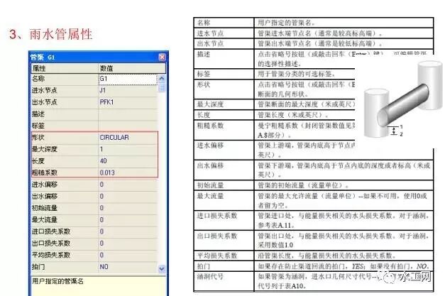

三、可视化对象及属性设置
四、显示结果分析

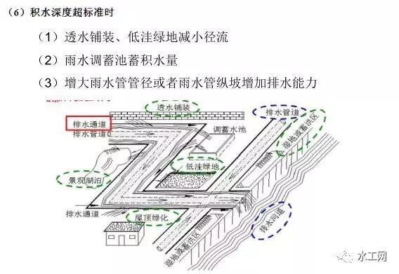

五、雨水管网排水能力分析
六、基于 SWMM 模型的积水深度分析
“海绵城市”理念对合肥内涝防治的应用研究
https://ziliao.co188.com/p63454660.html
