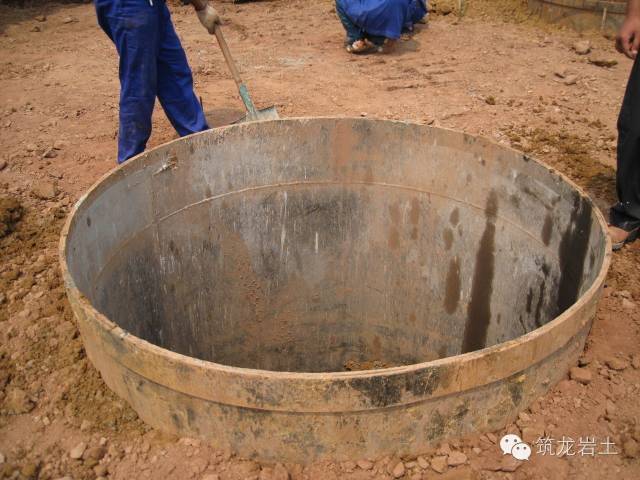

①钻孔前,在现场放线定位,按桩位挖去桩孔表层土,并埋设护筒。钻孔灌注桩-护筒埋设见图2-18。护筒高2m左右,上部设1~2个溢浆孔,是用厚4~8mm钢板制成的圆筒,其内径应大于钻头直径200mm。护筒的作用是固定桩孔位置,保护孔口,防止地面水流入,增加孔内水压力,防止塌孔,成孔时引导钻头的方向。

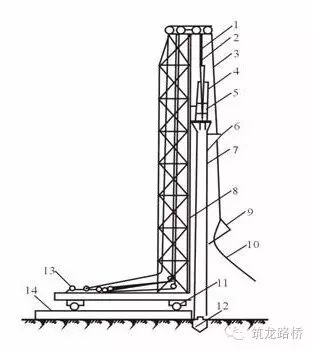

锤击沉管灌注桩机械设备示意图见下图。
锤击沉管灌注桩机械设备示意图
1-桩锤钢丝绳;2-桩管滑轮组;3-吊斗钢丝绳;4-桩锤;5-桩帽;6-混凝土漏斗;7-桩管;8-桩架;9-混凝土吊斗;10-回绳;11-行驶用钢管;12-预制桩尖;13-卷扬机;14-枕木
