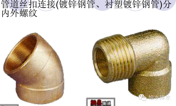

一、螺纹连接
螺纹连接用于低压流体输送用焊接钢管及外径可以攻螺纹的无缝钢管的连接,一般公称通径在150mm以下,工作压力在1.6MPa以下。其适用范围如下:
给水管道:工作压力不超过1.6MPa,最大公称通径150mm;热水管道:工作压力不超过1.6MPa,最大公称通径150mm,温度不超过100℃;
饱和蒸汽管道:工作压力不超过0.2MPa,最大公称通径50mm;

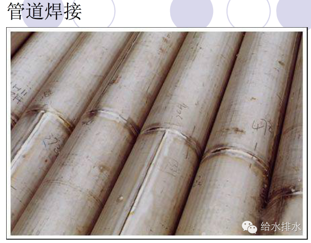

焊接连接时管道工程中最重要而应用最广泛的连接方式。其主要优点是:接口牢固耐久,不易渗漏,接头强度和严密性高,使用后不需要经常管理。
1不锈钢管道焊接
不锈钢管道焊接一般采用氩弧焊封底,手工电弧焊盖面,管内充氩保护,使管内侧焊缝不产生氧化。对于口径较小的不锈钢管,也可直接用氩弧焊封底和盖面。不锈钢管焊接后,应对焊缝表面进行酸洗、钝化处理。

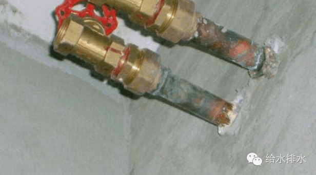

2铜及铜合金管道焊接
1、铜管的坡口应采用机械方法加工,薄壁铜管也可手工坡口。
2、壁厚相同的管子,内壁错边量不应大于壁厚的10%,且不大于2mm。壁厚不同的管子,错边量大于3mm或管道焊缝单面错边量大于2mm,应进行修整。铜管焊接前,应对管端坡口和焊丝清洁,在坡口20mm范围内用丙酮或四氯化碳等有机溶液去油污,用机械方法清楚氧化膜,焊丝也应作脱脂处理。
3、紫铜管采用氩弧焊焊接时,焊件厚度大于3mm,焊前应对坡口两端150mm范围内进行预热,预热温度为350~550℃。黄铜管采用气焊时,应对坡口两端150mm内预热。壁厚5~15mm时预热温度为400~500℃,壁厚大于15mm时为500~600℃。焊缝焊后应进行热处理,加热范围以焊缝中心线为基准,每侧不小于3倍焊缝宽度。消除焊接应力退火温度为400~450℃,软化退火温度为500~600℃。

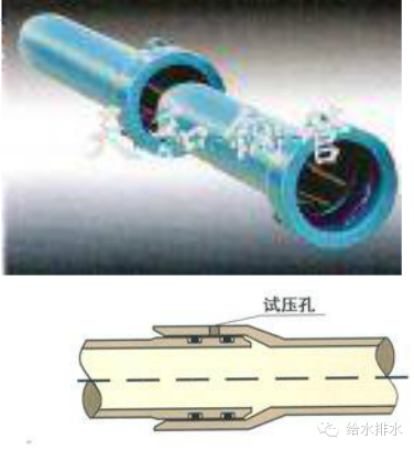

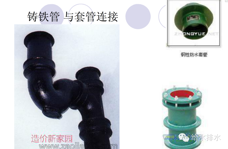

1铸铁管的承插连接
铸铁管的承插连接方式分为机械式接口和非机械式接口。
机械接口利用压兰与管端上法兰连接,将橡胶密封圈压紧在铸铁承插口间隙内,使橡胶圈压缩而与管壁紧贴形成密封。
非机械接口根据填料的不同,分为石棉水泥接口,自应力水泥接口,青铅接口,橡胶圈接口。承插口内密封圈有油麻丝和橡胶圈两种。

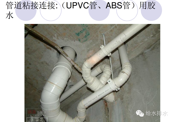

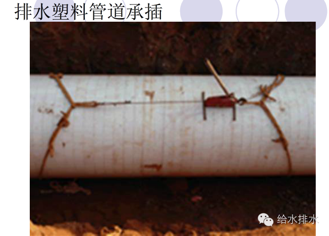

2非金属管的承插连接
(1)硬聚氯乙烯管:
硬聚氯乙烯的承插连接,是采用承插粘接的方式连接管子或管件,不需要对管口进行焊接。

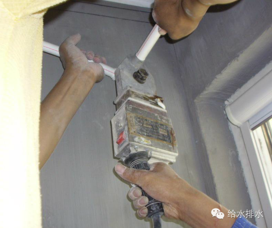

(2)聚丙烯管:

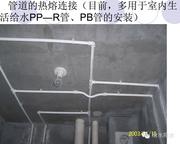

聚丙烯管承插连接可采用热熔方法,热熔时使用专用的熔接工具——热熔机。
(3)ABS管:
ABS管是高性能的工程塑料,它的承插连接也采用粘合剂做粘接填料,施工简便,固化速度块,粘接强度可达到14MPa(剪切强度)。

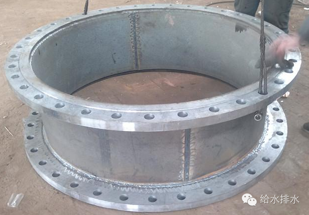

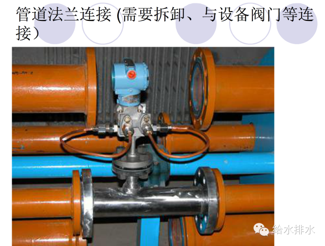

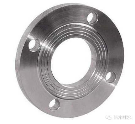

四、法兰连接

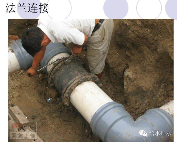

法兰连接是将垫片放入一对固定在两个管口上的法兰的中间,用螺栓拉紧使其紧密结合起来的一种可拆卸的接头。
法兰种类:按法兰与管子的固定方式分为螺纹法兰、焊接法兰、松套法兰;按密封面形式可分为光滑式、凹凸式、榫槽式、透镜式和梯形槽式。
1、螺纹法兰:
主要用于镀锌水、煤气钢管的连接,其密封面为光滑式。其公称压力常用的有0.6MPa、1.0MPa、1.6MPa三种。
2、焊接法兰:
是管道连接中最常用的法兰,分为平焊法兰和对焊法兰两种。

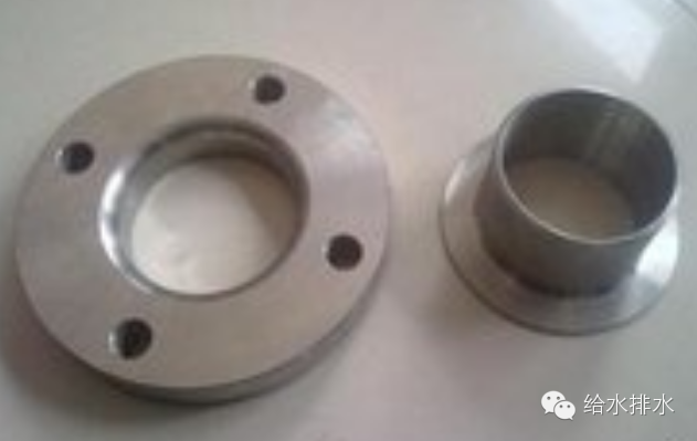

3、松套法兰:
也叫活套法兰或活动法兰。分为平焊松套法兰、对焊松套法兰、卷边松套法兰。这种法兰接口,就是利用钢环或管口卷边把法兰套在管端上,因此法兰可以在管端上活动,故称松套法兰。

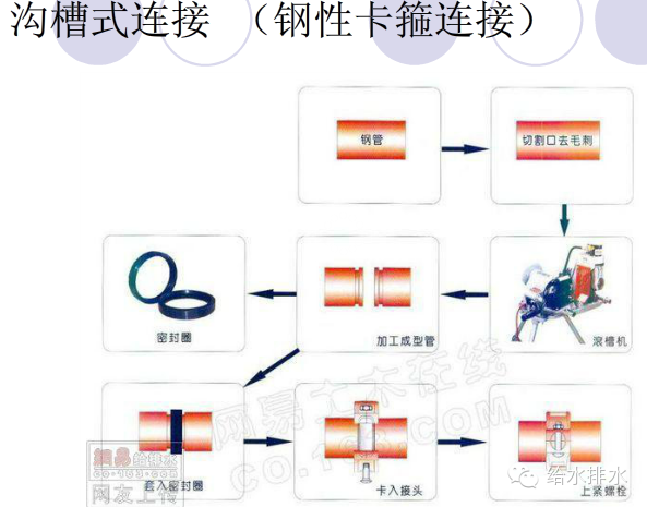

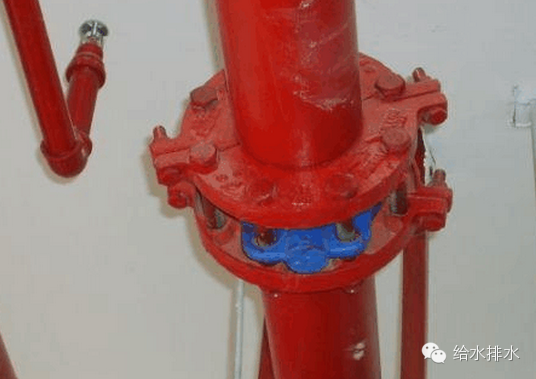

五、沟槽连接

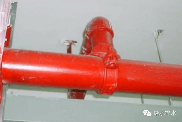

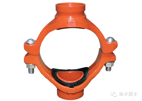

沟槽式管接口是在管材、管件等管道接头部位加工成环形沟槽,用卡箍件、橡胶密封圈和紧固件等组成的套筒式快速接头。安装时,在相邻管端套上异形橡胶密封圈后,用拼合式卡箍件连接。卡箍件的内缘就位在沟槽内并用紧固件紧固后,保证了管道的密封性能。这种连接方式具有不破坏钢管镀锌层、施工快捷、密封性好、便于拆卸等优点。可用于建筑给水、消防给水、生产给水等管道工程。
沟槽式连接件:沟槽式连接管道系统上采用的管件有弯头、三通、四通、异径管等沟槽式管件。其平口端得接头均加工成与管件接头部位相同的环形沟槽。

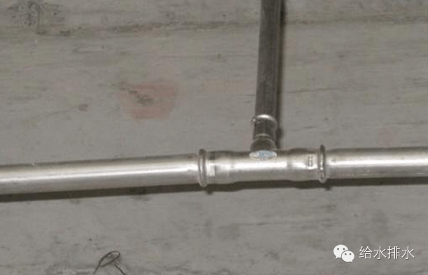

六、薄壁不锈钢卡压式连接
基本原理:不锈钢卡压式管件的端部U型槽内装有O型密封圈,安装时将不锈钢管插入管件中,用专用的压钳在管件端部卡压,使不锈钢管和管件的端部同时收缩(外小里大,剖面形成六角形状),从而达到连接强度,并形成可靠的密封(工作压力最大1.6MPa)。
