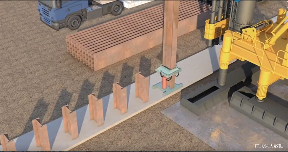

拉森钢板桩:钢板桩位置的定位放线→安装导梁→施打钢板桩瞩→拆除导梁→清理锚杆处标高的土方→挖土→排污管、检查井施工→回填石屑、土方→拔除钢板桩

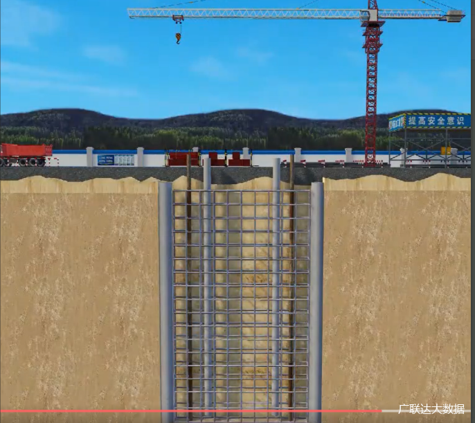

地下连续墙:场地硬化,导墙施工,成槽施工,钢筋笼制作,吊装,导管混凝土浇筑

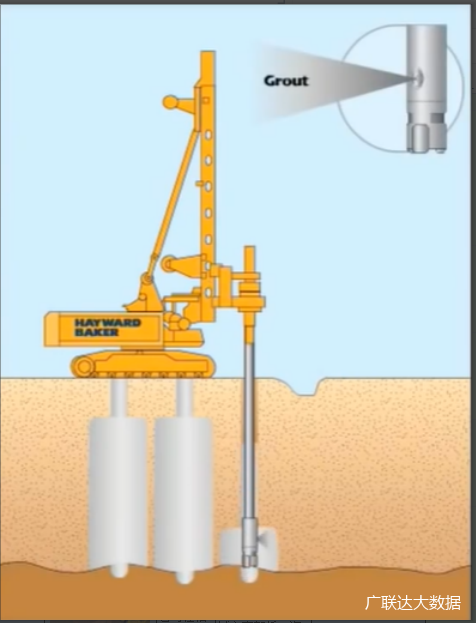

单管高压旋喷桩:
只喷?泥浆液,桩径最?,桩径?般≤0.6m,?般?在松散、稍密砂层中,?泥?量?般<200kg/m,正常施
?速度?般在20cm/min.

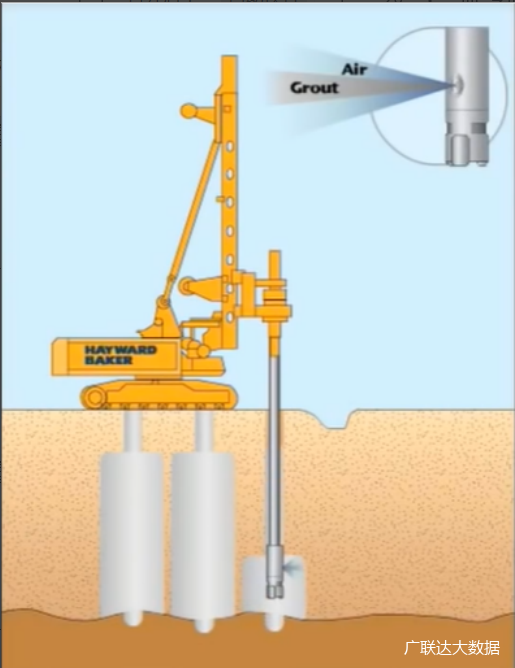

双管高压旋喷桩:
只喷?泥浆液和空?,桩径?般0.6m~0.8m,?般?在中密砂层中,?泥?量?般<300kg/m,正常施?速
度?般在10~20cm/min。

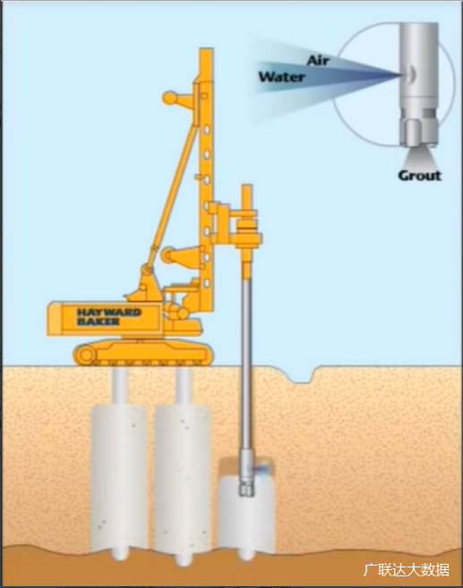

三管高压旋喷桩:
只喷?泥浆液和空?及?压?,机理是??压?去切割?体,?泥浆然后再去充填切割后的?体,桩径
?般1.0m~1.2m,可以在圆砾层内施?,?泥?量?般在400kg/m,正常施?速度?般在10~20cm/min

拉森钢板桩:
又叫U型钢板桩,模样以U型为核心,除此之外也是有Z型、一字形等其他模样。普遍长度有6m、9m、12m,15m,早就普遍应用于护坡和建筑项目土壤层支点 。拉森钢板桩有各种各样规格型号,普遍拉森IV型型号规格为400*170*15.5mm,宽0.4m,每米净重量约76.1kg
地下连续墙:
地面上采用一种挖槽机械,沿着深开挖工程的周边轴线,在泥浆护壁条件下,开挖出一条狭长的深槽,清槽后,在槽内吊放钢筋笼,然后用导管法灌筑水下混凝土筑成一个单元槽段,如此逐段进行,在地下筑成一道连续的钢筋混凝土墙壁,作为截水、防渗、承重、挡水结构

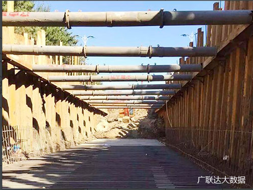

拉森钢板桩(价格影响因素):
1,料具租赁时昌长
2,运输距离
3,吊桩费用
软弱地基和地下水位高且多的地区
建筑桥梁管廊地下商业街等的基坑支护
