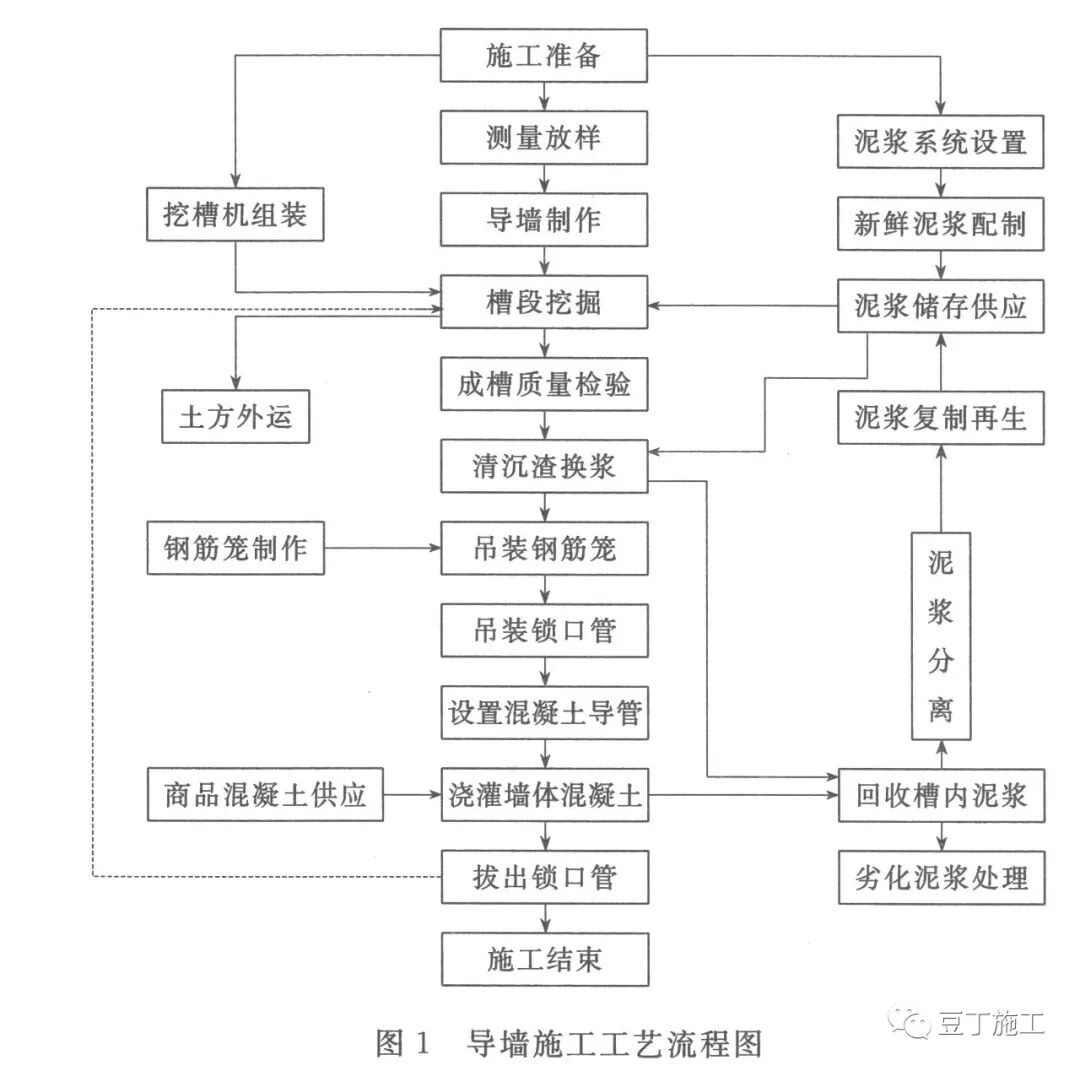

1、地下连续墙工艺流程

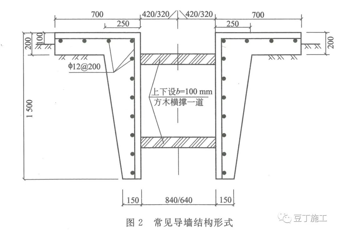

2、导墙施工
2.1 导墙的结构形式
导墙可以由以下几种材料做成:
(1)木材。厚5cm的木板和10cm×10cm方木,深度1.7~2.0m。
(2)砖。75号砂浆砌100号砖,常与混凝土做成混合结构。
(3)钢筋混凝土和混凝土,深度1.0~1.5m。
(4)钢板。
(5)型钢。
(6)预制钢筋-混凝土结构。
(7)水泥土。
导墙的位置、尺寸准确与否直接决定地下连续墙的平面位置和墙体尺寸能否满足设计要求。导墙间距应为设计墙厚加余量(4~6cm),允许偏差±5mm,轴线偏差±10mm,一般墙面倾斜度应大于1/500。导墙的顶部应平整,以便架设钻机机架轨道,并作为钢筋笼、混凝土导管、结构管等的支撑面。导墙后的填土必须分层回填密实,以免被泥浆掏刷后发生孔壁坍塌。常见的导墙结构形式见图2。
2.2 导墙施工方法
(1)导墙是保证连续墙精度的首要条件,因此,在施工放线前做好技术交底,严格复合,保证定位放线准确。
(2)导墙施作时放宽40~60mm(沿中轴线向两侧,每边放宽20~30mm),是为了保证抓斗钻头及钢筋网片、锁扣管进出较为顺利。
(3)为保证连续墙既满足设计精度又不侵入车站建筑界限,同时保证内衬墙结构厚度,在放线时将连续墙中轴线向外多放120~130mm(一般连续墙内侧轮廓放宽100mm)。
(4)导墙垂直度控制在±7.5mm内,导墙内墙垂直度控制在±3mm内,导墙顶面平行,全长范围内高差控制在±5mm内,导墙轴向误差控制在±10mm之内。
(5)导墙上口高出地面100mm,以防垃圾和雨水冲入导槽内污染或者稀释泥浆。
(6)导墙开挖土方时,如果外侧土体能保持垂直自立时,则以土壁代替外膜板,避免回填土,否则外侧设模板。混凝土强度达到设计要求后,墙背用粘土分层夯填密实,防止地表水渗入槽内,引起槽段塌方。
(7)导墙施工完成后,在槽底铺上40mm厚M5号水泥砂浆,在槽段末开挖前可做临时储浆或换浆沟用。
(8)拆模后每隔2m设上下两道木支撑,支撑采用80mm直径的圆木。抓槽之前不拆内撑,并及时回填土方,同时严禁重型机械在混凝土未达到设计强度之前靠近导墙行走,以防止导墙变形。

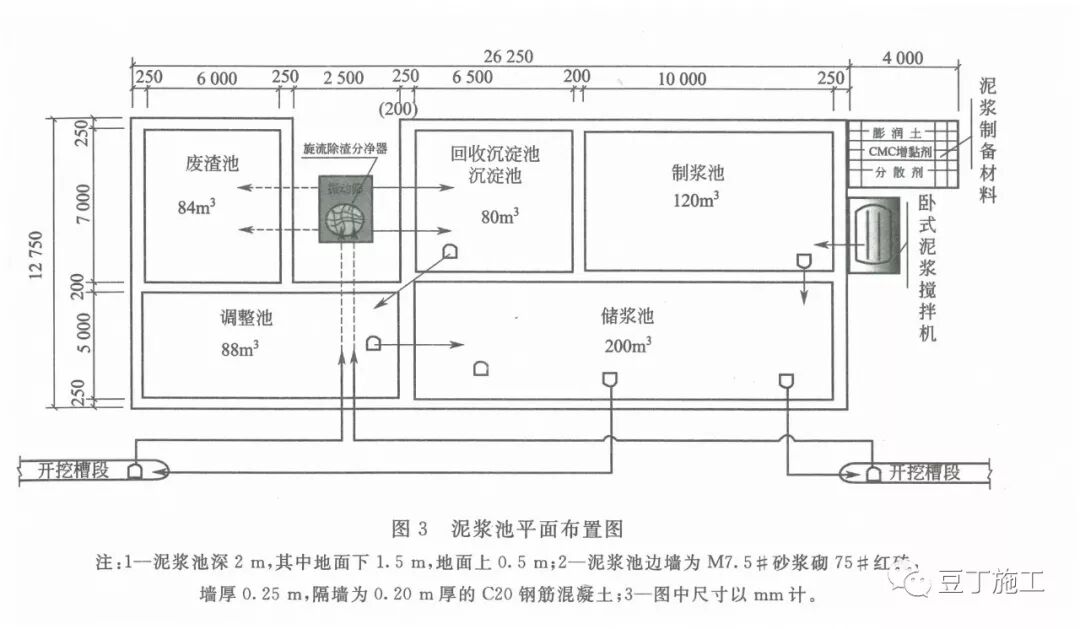

3、泥浆制备
3.1 泥浆池设计
为了发挥泥浆的功能,最好在泥浆充分膨润之后再使用。在一般情况下,使用泥浆沉淀池使挖槽过程中混入泥浆里的土渣沉淀,同时该池又作为新鲜泥浆的储浆池使用,但这种方法在泥浆循环速度快的情况下,泥浆会得不到充分的水花膨润时间。考虑到漏浆等事故时会紧急需要大量的泥浆,所以最好设置新鲜泥浆的专用储浆池,见图3。
根据膨润土的膨润特性,泥浆应在储浆池内至少储存12h,最好24h。
一般泥浆储浆池采用钢制储浆罐,若在地下挖坑作为储浆池使用,必须防止地面水流入池内。

3.3 泥浆循环和再生
泥浆循环方式:掘槽时采用正循环,清槽时采用反循环。如图3所示。
泥浆的再次利用采用重力沉降处理和机械处理并用。目前,机械处理的方法通常是使用振动筛,利用振动筛来分离土渣和泥浆。由所有的筛孔大小来决定可分离土渣的粒径,筛孔越小,可分离的比率越高,但效率越低,一般用以除去20目(0.77mm)以上的砂或黏土块。
振动筛是通过强力振动将土渣与泥浆分离的设备,其形式有两种:一种是双层单轴圆振动倾斜筛,筛网倾斜度一般为15°~20°,这种形式适用于大块状土渣;另一种是双层双轴单向振动倾斜筛,筛网倾斜度一般为5°,上下振动,振幅较小。
3.4 泥浆处理及外运
在施工点设置一套由制浆机、旋流器、振动筛和泥浆罐组成的泥浆处理系统,泥浆的制备、储存、输送、循环、分离等均由泥浆处理系统完成。此外,在现场修建存土坑和泥浆沉淀池及污水池等,保证泥浆不落地,以减少对环境的污染。经检查不能再生的泥浆和混凝土浇筑置换出的劣质泥浆经沉淀池、旋流器、振动筛分离处理后,用罐车将、固化物运至指定地点废弃,施工污水经沉淀并达到排放标准后,排入城市下水道管道。

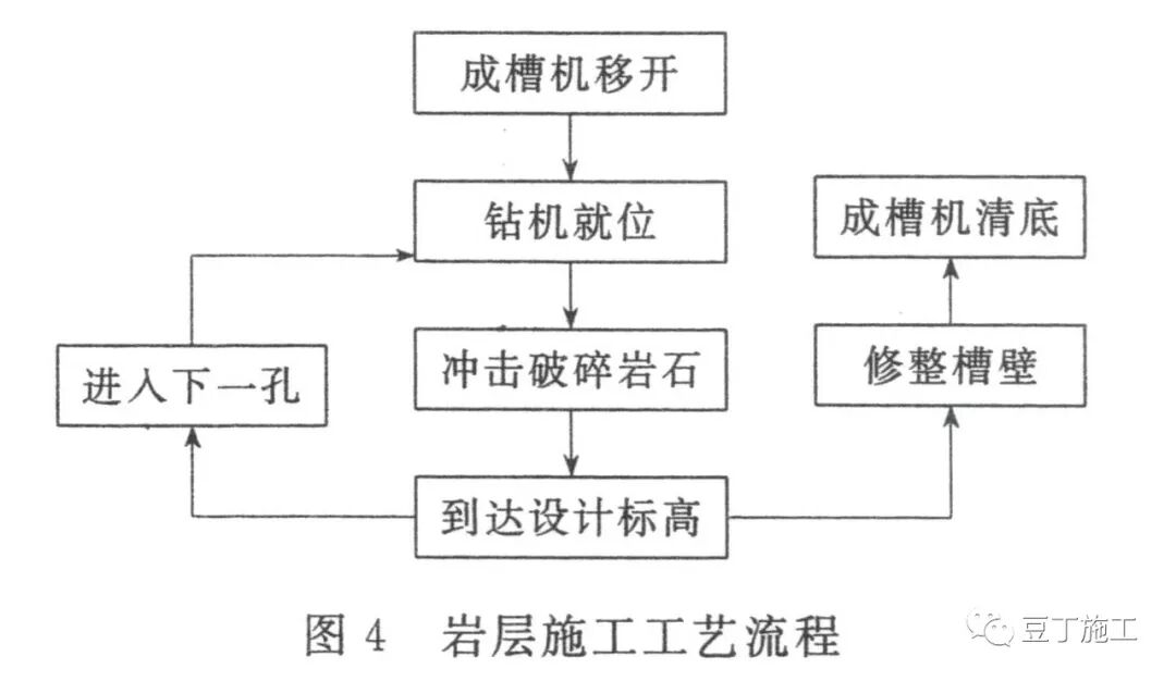

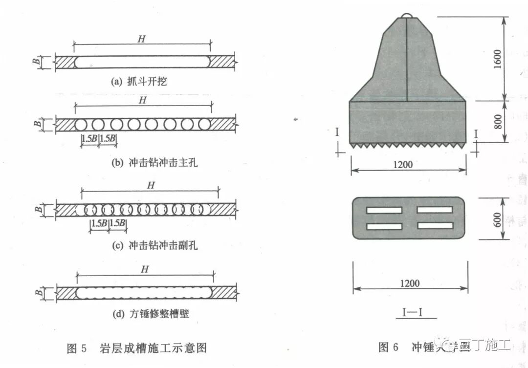

4.3 岩层施工
岩层施工工艺流程见图4。
液压成槽机抓斗挖到岩面即停,并使槽底基本持平,在导墙上标出钻孔位置。在地下连续墙转角部位向外多冲半个孔位,保证连续墙的完整性。入岩施工分为如下步骤:
(1)采用冲击钻机冲击主孔,泵吸反循环出渣,钻头大小和主孔中心距根据墙厚进行调整,主孔间距一般为1.5倍墙厚,充分利用冲击钻机冲频高、出渣快、进尺快的特点。
(2)采用冲击钻冲击副孔(主孔间剩余的岩墙),泥浆在槽内采用循环出渣,减少重复破碎,这样可以减少冲击面积较小时冲击锤的摆动,保证槽壁垂直。
(3)以冲击钻配以方锤(目前常用的为800(600)mm×1200mm),修整槽壁联孔成槽,冲击过程中控制冲程在1m以内,并防止打空锤和放绳过多,减少对槽壁的扰动,成槽后辅以液压成槽机抓斗清除岩屑。
(4)冲击钻钻入岩层时,采用勤松绳、勤掏渣,防止锤环磨损过大造成斜孔和吊锤。施工过程中每0.5m~1m测量一次钻孔垂直度,并随时纠偏。变化处采用低锤轻击、间断冲击的方法小心通过。成槽过程见图5.
(5)针对入岩部分,另需配备冲击钻机进行修槽,配备方锤。冲锤大样图见图6.

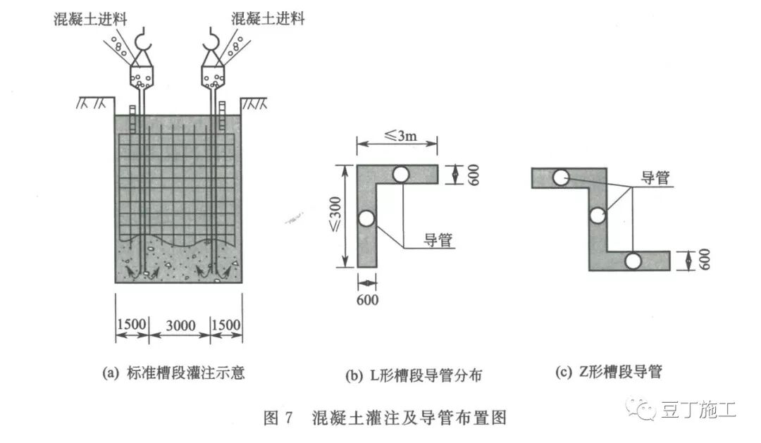

6.3 混凝土灌注
(1)清槽完毕,泥浆经检查合格后(相对密度≤1.15,含砂率≤4%,pH值7~9,黏度<25s),4h内开始灌注混凝土。
(2)为保证水下混凝土的灌注能顺利进行,灌注前应拟定灌注方案,主要机具应留有备用,灌注前应进行试运转。
(3)灌注前应复测沉渣厚度,办理隐蔽工程检查,合格后及时灌注,其间歇时间不得超过30min,灌注宜连续灌注,不得中断。
(4)开始灌注时,隔水栓吊放的位置应临近水面,导管底端到槽底的距离0.3~0.5m。
(5)开灌前储料斗内必须有足以将导管的底端一次性埋入水下混凝土中0.5m以上深度的混凝土储存量,即V≥3.6m3.
(6)混凝土灌注的上升速度不得小于2m/h,每个单元槽段的每个导管灌注间歇时间不得超过30min,灌注宜连续灌注,不得中断。
(7)随着混凝土的上升,要适时提升和拆卸导管,导管底端埋入混凝土面以下一般保持1.5~3.0m,严禁将导管底端提出混凝土面。提升导管时应避免碰撞挂钢筋笼。
(8)设专人每30min测量一次导管埋深及管外混凝土面高度,以此判断两根导管周围混凝土面的高差(要小于0.5m),并确定导管埋入混凝土中的深度和拆管数量。
(9)在一个槽段内同时使用两根导管灌注时,其间距应不大于3m,导管距槽段端头不宜大于1.5m,槽内混凝土面应均衡上升,各导管处的混凝土表面的高差不宜大于0.5m,终浇混凝土面高程应高于设计要求0.5m,凿去浮浆及墙顶0.5m高混凝土后使符合设计标高内的混凝土质量满足设计要求。混凝土灌注示意图见图7。
(10)在灌注作业时,若发现导管漏水、堵塞或导管内混入泥浆,应立即停灌并进行处理,作好记录。

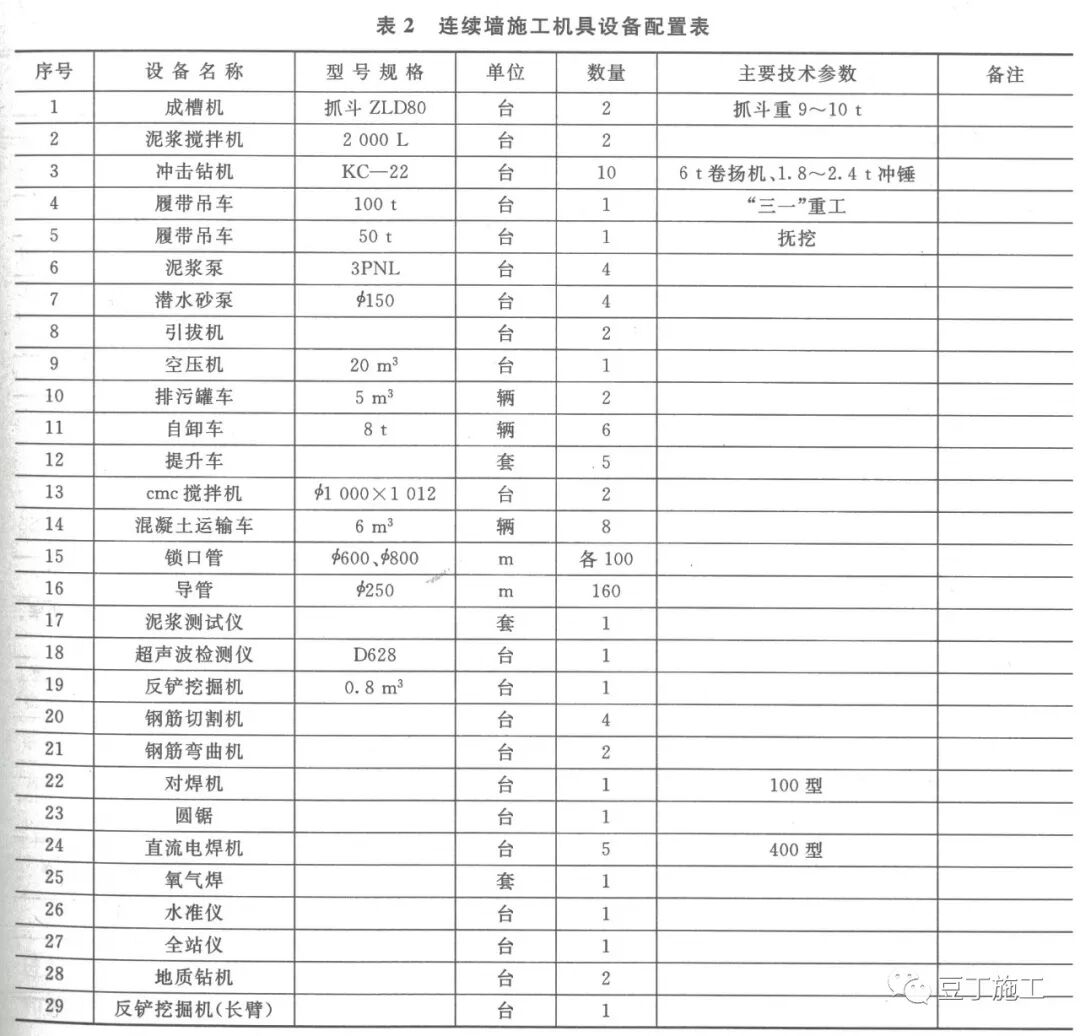

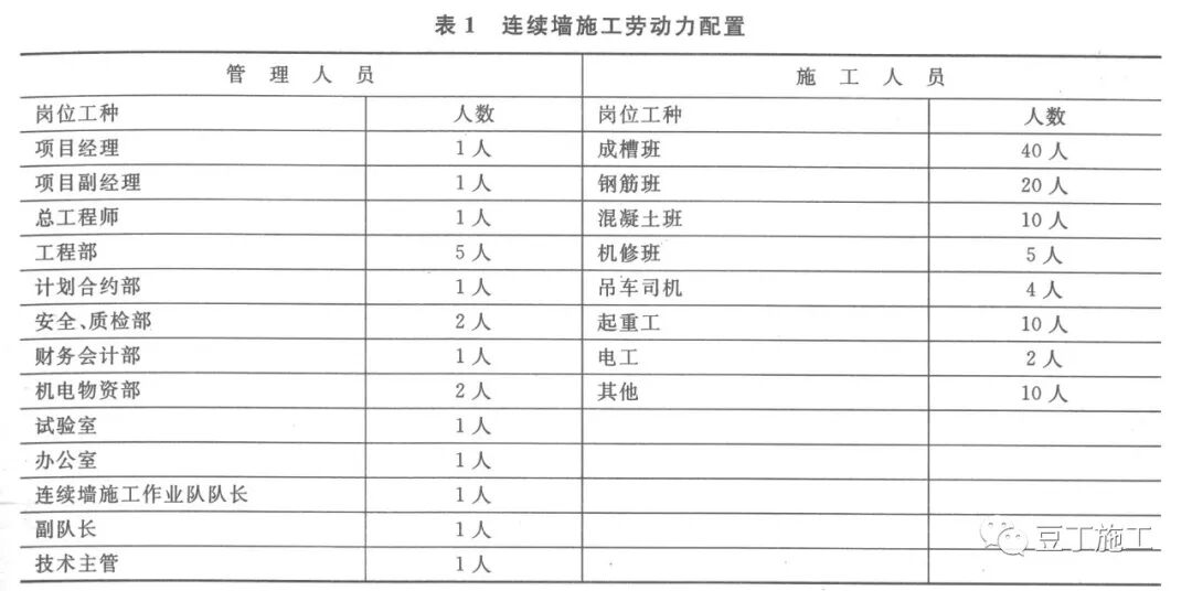

8、劳动力组织
劳动力组织人员配置见表
9、机具设备配置
连续墙施工机具设备配置见表

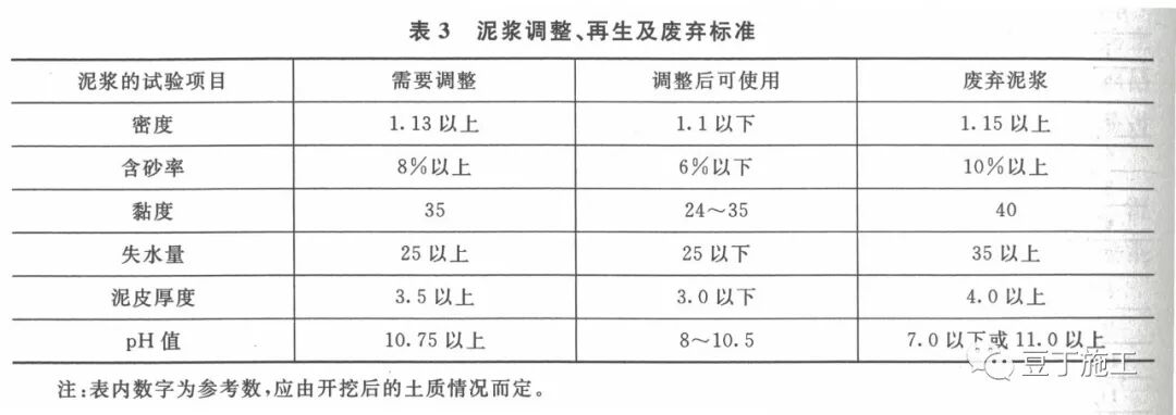

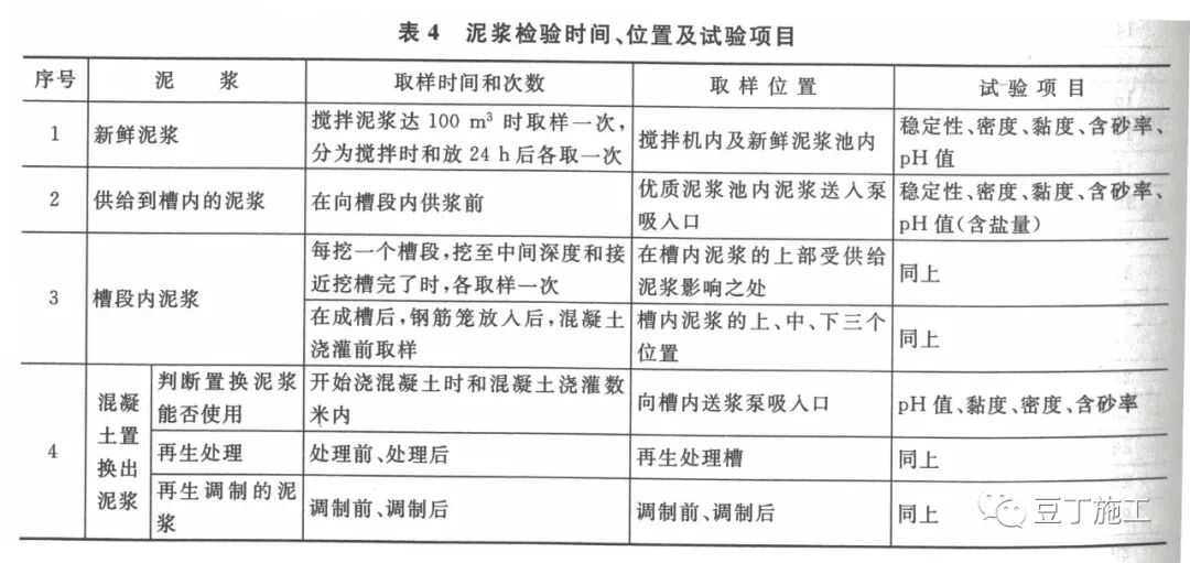

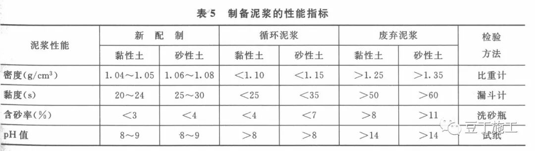

10.2 泥浆的质量控制要点
(1)泥浆制作所用原料符合技术性能要求,符合制备的配合比。
(2)泥浆制作中每班进行二次质量指标检测,新拌泥浆应存放24h后方可使用,补充泥浆时须不断用泥浆泵搅拌。
(3)混凝土置换出的泥浆,应进行净化调整到需要的指标,与新鲜泥浆混合循环使用,不可调净的泥浆排放到废浆池,用泥浆罐车运输出场。泥浆调整、再生及废弃标准见表。
(4)泥浆检测频率见表。

(3)拌制泥浆前,应根据地质条件、成槽方法和用途等进行泥浆配合比的设计,泥浆由泥浆搅拌机高速搅拌6~8min,试验合格后方可使用。制备泥浆的性能指标应符合表5规定。
(4)新拌制的泥浆应存放24h以上,使黏土或膨润土充分水化后方可使用。

4)每30min测量一次导管埋深及管外混凝土面高度,判断两根导管周围混凝土面得高差(要小于0.5m),并由此确定导管埋入混凝土中的深度和拆管数量。
