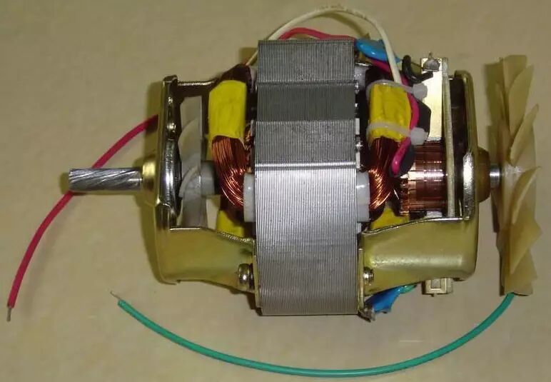

知识点:交流电机内角
视在功率S=UI,有功功率P=UIcosθ,无功功率Q=UIsinθ,视在功率的平方=有功功率的平方+无功功率的平方,交流电机的功率计算公式为:P=√3UIcosθη,其中P-电机的额定输出轴功率,U-额定电压,I-额定电流,cosθ—电机的功率因数 ,η—电机的效率,cosθ功率因数是指电机消耗的有功功率占视在功率的比值。η电机效率是指电机的输出功率占有功功率的比值。
比如一台电机消耗的有功功率为5千瓦,而由于电机的线圈有阻抗,所以要消耗电能而发热。致使输出功率为4.5千瓦,那么它的效率就是4.5/5=0.9。
