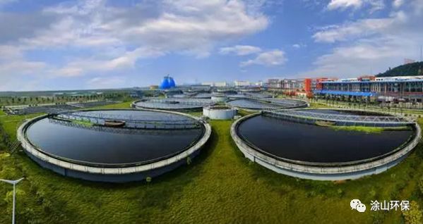

工业废水是指工业生产过程中产生的废水、污水和废液,其中含有随水流失的工业生产用料、中间产物和产品以及生产过程中产生的污染物。随着工业的迅速发展,废水的种类和数量迅猛增加,对水体的污染也日趋广泛和严重,威胁人类的健康和安全。对于保护环境来说,工业废水的处理比城市污水的处理更为重要。工业废水的处理虽然早在19世纪末已经开始,并且在随后的半个世纪进行了大量的试验研究和生产实践,但是由于许多工业废水成分复杂,性质多变,至今仍有一些技术问题没有完全解决。这点和技术已臻成熟的城市污水处理是不同的。
工业废水分类,通常有三种
1、第一种是按工业废水中所含主要污染物的化学性质分类,含无机污染物为主的为无机废水,含有机污染物为主的为有机废水。例如:电镀废水和矿物加工过程的废水,是无机废水;食品或石油加工过程的废水,是有机废水。
2、第二种是按工业企业的产品和加工对象分类,如冶金废水、造纸废水、炼焦煤气废水、金属酸洗废水、化学肥料废水、纺织印染废水、染料废水、制革废水、农药废水、电站废水等。
3、第三种是按废水中所含污染物的主要成分分类,如酸性废水、碱性废水、含氰废水、含铬废水、含镉废水、含汞废水、含酚废水、含醛废水、含油废水、含硫废水、含有机磷废水和放射性废水等。
前两种分类法不涉及废水中所含污染物的主要成分,也不能表明废水的危害性。第三种分类法,明确地指出废水中主要污染物的成分,能表明废水一定的危害性。
此外也有从废水处理的难易度和废水的危害性出发,将废水中主要污染物归纳为三类:第一类为废热,主要来自冷却水,冷却水可以回用;第二类为常规污染物,即无明显毒性而又易于生物降解的物质,包括生物可降解的有机物,可作为生物营养素的化合物,以及悬浮固体等;第三类为有毒污染物,即含有毒性而又不易生物降解的物质,包括重金属、有毒化合物和不易被生物降解的有机化合物等。
实际上,一种工业可以排出几种不同性质的废水,而一种废水又会有不同的污染物和不同的污染效应。例如染料工厂既排出酸性废水,又排出碱性废水。纺织印染废水,由于织物和染料的不同,其中的污染物和污染效应就会有很大差别。即便是一套生产装置排出的废水,也可能同时含有几种污染物。如炼油厂的蒸馏、裂化、焦化、叠合等装置的塔顶油品蒸气凝结水中,含有酚、油、硫化物。在不同的工业企业,虽然产品、原料和加工过程截然不同,也可能排出性质类似的废水。如炼油厂、化工厂和炼焦煤气厂等,可能均有含油、含酚废水排出。
