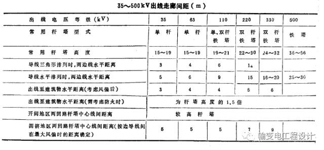

变电站进出线走廊规划和线路终端塔布置这是日常工作中每个工程都会遇到的,如果处理不当也容易出问题,给工程后期带来麻烦;同时也是工程设计的一个节点,是需要变电一次,结构,线路电气密切配合的地方。变电站分为已建站和拟建站,已建站可根据现场实际情况和收集到的变电站电气平面布置图来确定线路终端塔的位置和出线走廊;新建站只能根据变电站电气平面布置图来确定线路终端塔的位置和出线走廊。线路的出线方式有两种,一种为架空出线;一种为电缆出线。架空出线终端塔位置的确定需要注意的地方要多一些,电缆出线相对少些。无论哪种出线方式,都要注意线路出线走廊的预留。出线走廊要根据两站之间的相对位置来确定,同时要考虑以后变电站出线的预留,出线即要顺,还不能封死其他线路出线的廊道,还要注意出线走廊间距。
同时还要满足,《66kV及以下架空电力线路设计规范GB50061-2010》、《110~750架空输电线路设计规范GB50545-2010》、设计手册等相关规程规范中的有关规定。

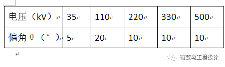

架空进出线时线路终端塔位置的确定,要注意出线对架构横梁垂直线的偏角Θ不大于允许数值;还要考虑进出线档的弧垂;进出线档线间距离;进出线架构和终端塔的相对高度;进出线架构的允许导地线张力。
各电压进出线对构架垂直线允许的偏角值参考值
如出线偏角大于上列数值则需要采取出线挂点偏移等措施,并对其跳线的安全净距离进行校验。

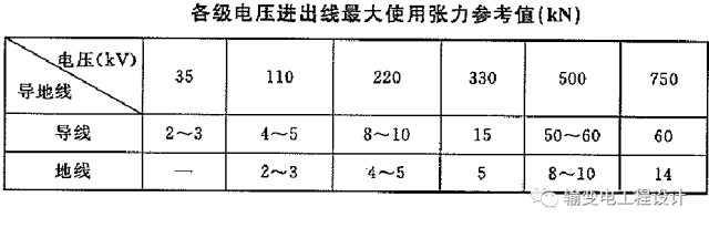

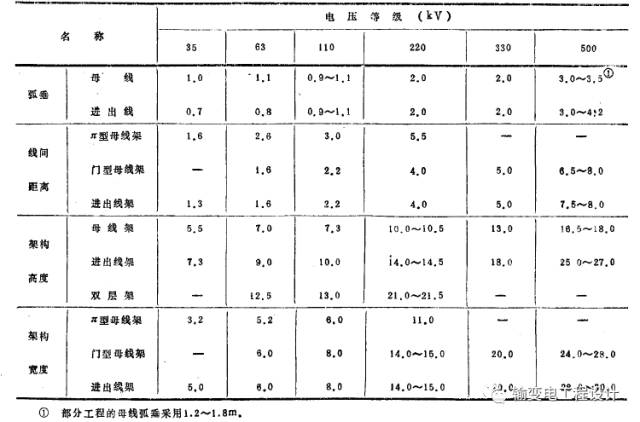

变电构架设计荷载,线路侧由线路电气专业提供,站内侧由变电电气专业提供。 变电站导线力学计算可按下列控制条件确定:进出线构架内侧的导线张力,包括母线构架的导线张力,是由最大允许弧垂和导线是否上人检修等条件控制的。导线是否上人检修及检修时的附加荷重,由电气专业确定并提供。
35~500kV中型配电装置通常采用的有关尺寸(m)
进出线构架外侧的导线,即从进出线构架到线路终端塔,这是一个孤立档,各种条件变化较大,往往是变电站设计时,各回进出线终端塔位置和导线型号还没有最终确定,由于站外地形复杂,各回路终端塔位置相差很大,偏角大小不同,导线悬挂点高低不一 ,再由于负荷不同,导线型号差别也较大,因此,该档是按最大使用张力设计的。变电站建成投产后,各终端塔位置不论远近,导线截面不论大小,其允许张力均不得超过线路电气专业提供的数值,一般可用调整弧垂的方法,以满足允许张力的要求 。
