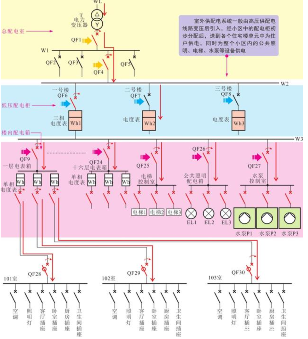

知识点:电力负荷
下面通过几个问答方式,回答关于负荷计算大家比较关心的几个问题。
1、为什么要进行负荷计算?
对于一个供配电系统非常有必要对其进行负荷计算,因为负荷计算结果是按照发热条件选择系统中电器、导线、电力变压器的依据,也可以用来计算电压损失、功率损耗和电能消耗,还可以用来进行无功补偿计算。可以说没有一个合理的负荷计算,设计出的供配电系统的合理性就无从谈起。负荷计算的正确性直接影响供配电系统的经济性、安全性,如果计算负荷过大,会造成电器和导线电缆选得过大,造成投资变大,消耗有色金属变多。如果计算负荷过小,会使选择电器和导线处于过载状态下运行,长期处于过载运行状态,会加速电器和导线的绝缘老化,严重情况下会引发电气火灾。
2、负荷计算包括那些内容呢?
负荷计算内容包括有功计算负荷、无功计算负荷、视在计算负荷、无功补偿容量,一级、二级及三级负荷容量,季节性负荷容量。
3、负荷计算有哪些计算方法呢?
方案设计阶段可采用单位指标法;初步设计阶段及施工图设计阶段,宜采用需要系数法。单位指标法分为单位面积功率法和单位指标法。这些负荷计算方法具体的计算公式可以参考图集12SDX101-2《民用建筑电气设计计算及示例》。单位指标法适用于设备功率不明确的各类项目,如民用建筑中的分布负荷,尤其适用于设计前期的负荷估算和对计算结果的校核。需要系数法适用于设备功率已知的各类项目,尤其是照明、高压系统和初步设计的负荷计算。计算范围内全部用电设备数为 5 台及以下时,不宜采用需要系数法,需要系数法计算过程较简便。计算精度与用电设备台数有关,台数多时较准确,台数少时误差大。对于二项式法和利用系数法在我国实际中很少使用。
4、对于单相负荷如何进行负荷计算?
在供配电系统中除了广泛应用的三相设备之外,还有许多单相设备,尤其是民用建筑领域,比如各种家用电器。对于这些单相设备接在三相线路中,应尽可能均衡分配,使三相尽可能平衡。如果三相线路中单相设备的总容量不超过三相设备总容量的15%,则不论单相设备如何分配,单相设备可与三相设备综合按三相负荷平衡计算。如果单相设备总容量超过了三相设备总容量的15%时,则应将单相设备容量换算为等效三相设备容量,再与三相设备容量相加。对于接有较多单相设备的三相线路中,不论单相设备接于相电压还是接于线电压,只要三相负荷不平衡,就应以最大负荷相有功负荷的3倍作为等效三相有功负荷,以满足安全运行的要求。
5、负荷计算需要注意哪些问题?
在进行负荷计算时需要根据用电设备的性质不同分成不同的用电设备组,然后确定设备容量。设备容量的确定与用电设备组的工作制有关,对于一般连续工作制和短时工作制设备组的容量,就是用电设备组中所有设备的铭牌额定容量之和,但是不包括备用设备的容量。对于断续周期工作制的设备组容量是将额定功率统一换算到负载持续率100%下。需要系数的取值与用电设备的类别、台数和工作状态有很大的关系,因此需要系数取值时要明确用电设备的类别、台数和工作状态。负荷计算仅用于高压配电系统、低压母线和低压配电线路,不适用于低压末端线路。
