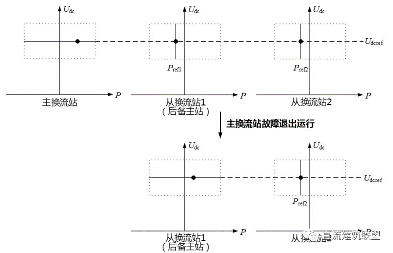

直流系统的控制策略一般可分为主从控制和下垂控制。如下图所示,主从控制是一种单点直流电压控制方法,利用一个换流站(主换流站)平衡系统有功功率,控制系统直流电压,其它换流站作为从站采用定功率控制或恒定直流电流控制方式。采用主从控制方法的直流系统完全可控,其电压调节性能和负荷分配特性都具有良好的刚性,但主站调节压力较大,系统中的功率波动(如光伏和风机的功率波动)全部由主换流站进行调节,因此容量较大的换流站通常被选作主换流站以降低系统直流电压和功率的波动。
图1 主从控制

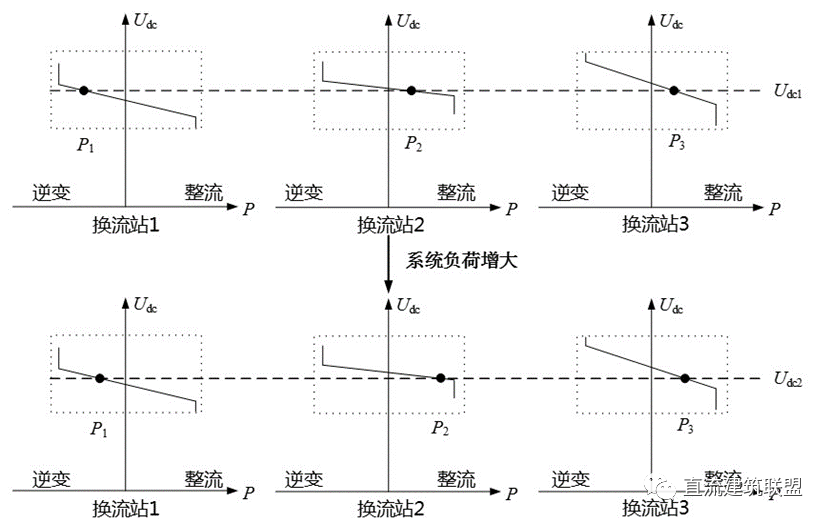

直流电压下垂控制属于多点电压控制,是指所有具备功率调节能力的设备利用给定的各直流功率(或电流)与直流电压的斜率关系来实现多个站共同承担直流电压控制,其控制器原理框图如下图所示。当系统中负荷或新能源出力发生变化时,多个可控设备同时参与系统功率的调节,共同分担系统的功率变化,因而整个系统的直流电压波动更小。
图2 下垂控制
