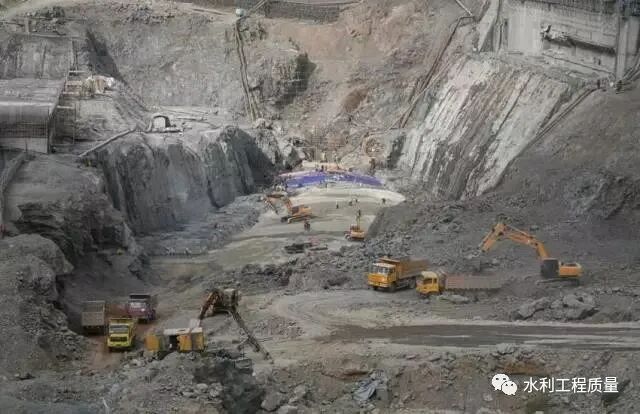

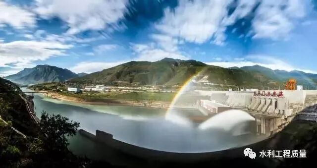

某水电站位于云南省,电站装机规模为1800MW,枢纽工程主要由挡水建筑物、泄洪冲沙建筑物、右岸坝后式引水发电系统及左右岸灌溉取水口等建筑物组成。其中,拦河大坝为碾压混凝土重力坝。泄洪建筑物位于主河床,由5个溢流表孔和4个泄洪中孔组成。引水建筑物布置于泄洪建筑物右侧,由坝式进水口和坝后背管组成。坝后式厂房布置在右岸台地上,包括主厂房、上下游副厂房、安装场、升压开关站、下游进厂交通廊道等;共布置5台混流式水轮发电机组,单机容量为360MW。由于种种原因,施工过程中出现了一些变更索赔项目,笔者对其申报的条件、过程中出现的问题进行相应的分析总结。
(一)合同中未对新增项目进行明确。水利水电工程项目的性质决定了其施工现场相对比较复杂,外界很多因素都有可能对施工过程产生影响,因此存在很多不确定性。如果前期没有充分考虑这些因素,那么在实际施工过程中,就可能出现一些项目并不属于合同规定的内容,对此应该视情况判断是否能够进行变更索赔。施工过程中,该水电站拌和系统所靠近的居民点属于原定移民区,因种种原因未能移民,而系统运行时产生的噪音较大,为免扰民,业主、设计、监理等现场勘查协商一致决定,拟在拌和系统靠筛分楼、场内公路Ⅰ侧设隔音墙,该项并未包含在合同文件中,因为是征地移民未完成所引起的后续增加项目,承包人以此为由对业主提出预算1651897.16元的变更索赔申请。但因合同并未明确,双方通过反复磋商才得以确定项目和金额。
(二)难以收集完整有效的资料。变更索赔通常涉及到很大的经济利益,并且一般都是增加业主的资金支出,通常都是业主不愿意承认的,所以要想业主同意施工单位的申请,就必须提供充足的依据。根据相关的法律法规和合同规定,在进行变更索赔时,必须要有完备的资料,包括设计变更通知单、重要的会议纪要、业主以及监理单位对施工单位提出的书面要求等。此外,需要准备的依据还包括施工单位根据业主和监理单位提出要求后的确认函、工程联络单以及施工现场签证单等内容。在计算工程量时,应该提供由监理单位签字承认工程数量的书面材料。可以看出,在向业主提出变更索赔时,需要准备很多的材料作为依据,并且这些依据必须要有业主或者监理的签字盖章,任何一个环节无法提供有效的支撑,都有可能导致最终的变更索赔失败。然而在实践过程中,很难按照相关的规范标准严格执行,考虑到水利水电工程项目施工过程的连续性,施工过程中有些是在得到业主或监理单位的口头认可就要进行施工调整,书面材料后续补办。这就给相关资料的收集造成了很大的不便,很多资料后续补办时困难重重。施工过程中,该水电站拌和系统因征地移民未完成等原因,导致系统变更调整,由投标时的两座拌合楼变更为三座,因此导致拌合楼安装费用增加,系统骨料罐数量调整,相应的混凝土、钢筋、预埋件等工程量都需要增加,因此产生了不小的费用,而前期各方工作并不到位,相关人员对变更索赔的意识也不到位,导致很多资料缺失或不足,在与业主进行变更索赔谈判时变得非常被动,使得后续工作的开展异常的艰难。
(三)变更索赔项目难以通过审批。根据相关规定,不论是哪种类型的变更索赔,如果想业主认可,首先就需要监理单位认可,但是监理单位只能针对变更索赔项目提出意见,而且监理单位受雇于业主,对于这种需要增加业主投资的申请要通过也是需要慎之又慎,即便是监理单位审批通过的变更索赔项目,业主在执行过程中也会想方设法的降低索赔金额,这种情况下就给施工单位造成了一定的经济损失。施工过程中,该水电站因受到当时国家政策影响,导致一段时期业主单位的资金审批困难,所有的变更索赔在那段时间都变得异常难以推动,往往在监理审核阶段进展就十分缓慢,即使通过各方协调,同意先立项,这项工作也完全无法正常开展。
