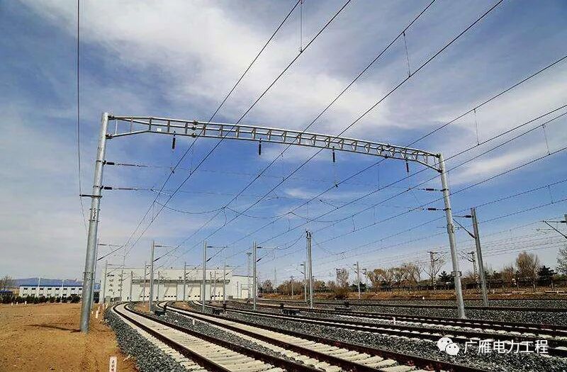

在电力工程当中需要对各种沟道、杆塔和墙壁的位置进行测量,各个区段安全之后才可以施工,由于许多电力工程需要与其他工程相互配合,因此往往需要考虑到机械损伤等各种问题,尤其在穿越墙壁时可能还需要进行破坏性施工,那么在厂家信誉好的广雁电力工程中有哪些重点施工项目呢?
电力工程安装
1、电缆导管的连接
电力工程中相连接的两电缆导管的材质规格应一致,金属电缆管应采用螺纹接头连接或套管密封焊接方式,不得直接对焊;螺纹接头或套管的长度不应小于电缆管外径且应连接牢固和密封良好,电力工程埋入地下的焊口应使用沥青漆防腐。当采用金属软管和合金接头作电缆保护接续管时,其两端应固定牢靠、密封良好。
2、可弯曲金属导管及柔性金属导管铺设
可弯曲金属导管在现浇混凝土内敷设时,应采用重型及以上导管;天津电力工程在室外、潮湿场所或直接在土壤中敷设时,应采用防水型可弯曲金属导管。柔性金属导管不得埋入地下、混凝土和墙体内。电力工程中可弯曲金属导管、柔性金属导管的防水层或外保护层应完整,不得破损。
3、导管与其他管路的连接
电力工程中钢制电缆导管、非防水型的可弯曲金属导管和没有外保护层的柔性金属导管应可靠接地;电力工程的钢管与金属软管、金属软管与设备间应使用金属管接头连接,并应保证可靠的电气连接。电力工程中并非所有的导管都可以与其他的管路相兼容。
哪里有质量好的电力工程哪里便有专业技术人员,电力工程均需要在有资质的监管人员的见证下完成施工,除了前期要准确撰写施工方案以外,如果在施工过程中出现了一定的变数,则需要审时度势采取适当的性能方法予以改变,其目的是要保证施工的安全性,因此广雁电力工程绝不仅仅是单一的工程设计。
