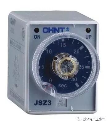

  断电延时时间继电器简介
  所谓断电时间继电器就是在时间继电器的工作电压断开后开始延时动作其工作过程如下:时间继电器通电后内部磁保持继电器从常闭接点转换到常开接点并保持;在用户将时间继电器电源关闭后时间继电器开始延时动作,此时接点继续保持状态;时间继电器的延时时间到后接点从常开转换回常闭形成一个回归并等待下一次的延时。
  断电后为了能让时间继电器能得到很好的延时所以断电延时继电器的IC必顺采用低功耗集成电路,内总需有大电容做为电压蓄能。总体来说内部需要两个电容器做蓄能工作,一个电容所蓄能的电能需要给集成电路供电并需要提供足够的电能,否则集成电路在计时时间还没有到达就失去电能而停止了计时工作就达不到用户所设定的目的了。另一个电容提供磁保持继电器在接受集成电路因为延时时间到达后输出的控制信号以驱动磁保持继电器能回归到初始状态。

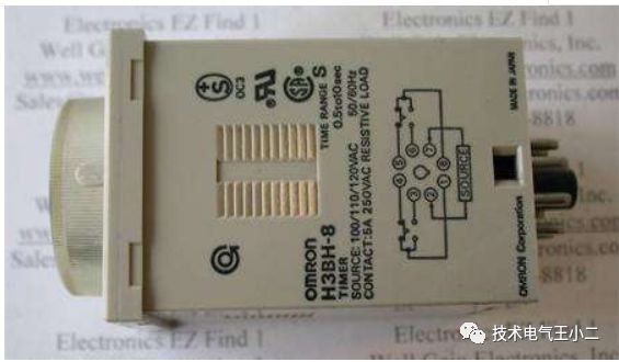

  断电延时时间继电器主要技术参数
  1、断电时间继电器延时范围:0.02-5.00S,级差0.01S;0-999S,级差1S;
  2、断电时间继电器动作值:动作电压直流应不大于额定电压70%,交流应不大于额定电压80%;
  3、断电时间继电器触点容量:在电压不超过250V,电流不超过1A,时间常数为5MS±0.75MS直流有感负荷电路中,触点断开容量不小于50W;在电压不超过250V,电流不超过5A,功率因数为COSφ=0.4±0.1的交流电路中,断开容量不小于500VA。触点在上述规定的负荷条件下能可靠动作及返回不少于50000次。触点长期允许接通电流不小于5A。
  4、断电时间继电器功率消耗:额定值下不大于5W/7VA。
  5、断电时间继电器绝缘性能:同一付开点间耐压不小于1KV/50Hz为时1分钟的工频耐压。不同组触点间,不同回路间不小于2KV/50Hz为时1分钟的工频耐压。用1KV摇表测试任意端子对外壳,其绝缘电阻不小于100M。

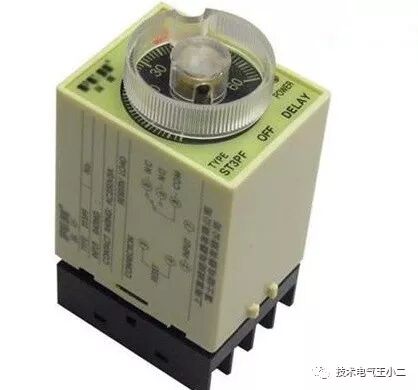

  断电延时继电器分类
  继电器是一种自动电器,它适用于远距离接通和分断交直流小容量控制电路,并在电力驱动系统中供控制、保护及信号转换用。继电器的输入量通常是电流、电压等电量,也可以是温度、压力、速度等非电量,输出量则是触点动作时发出的电信号或者输出电路的参数变化。继电器的特点是当其输入量的变化达到一定程度时,输出量才会发生阶跃性的变化。根据其延时原理延时继电器可以分为直流电磁式延时继电器、空气阻尼式延时继电器、同步电动机式延时继电器、电子式延时继电器。

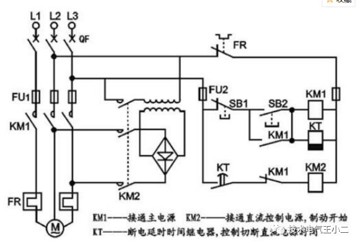

  断电延时继电器应用
  用于电机制动电路示于图所示
  正常起动过程:按起动按钮SB2→KM1通电,主触点KM1闭合,电机工作,KM1辅助常开触点自锁,KM1辅助常闭触点断开;KT通电,KT常开延时打开触头闭合,KM2断电。制动过程:按下停止按钮SB1→KM1断电,KM1主触点断开,电机脱离电源,KM1辅助常闭触点恢复闭合,KM2通电,接入直流电源,制动开始,同时KM1辅助常开触点又恢复断开,则KT线圈呈断电状态,延时开始,待所设延时时间到达后,KT的延时断开常开触点恢复断开,KM2失电,切断直流电源,制动结束。
  在时间继电器控制线路中,应对其工作电源以及涉及触头在相应控制线路中应规范化,以便于更好的反映其在工作中的使用。

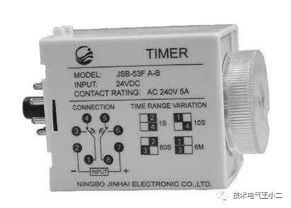

  断电延时继电器使用注意事项
  1.继电器电源电压应在允许电压波动范围内工作,通常为额定值85%~110%;直流电压峰值纹波系数不大于5%。如继电器工作电源有强的感性负载频繁工作,则应考虑在继电器工作电源端增加和使用浪涌吸收装置,以承受较高的(1500V)的浪涌电压,防止继电器电源击穿烧毁。
  2.继电器在使用时,电源接通时间必须大于1s,以便使继电器内部二次电源有充足的能量储备而保证在断开电源后按预设时间接通或分断负载;如需使用继电器外部复位信号功能,则接通持续时间不小于50ms,以保证其复位功能正常工作,严禁在复位信号端接入电源、有源信号或接地,否则会损坏继电器。
  3.继电器电源回路一般情况下是高阻抗的,因此在具体使用上应保证切断电源后漏电流要尽可能小,以免产生相应的感应电压而呈假关断引起误动作(断电延时后延时时间到但继电器出现不释放的现象)。为避免上述情况发生,对断电延时型电源端残留电压应小于额定电压的7%,而通电延时型所允许的残留电压小于额定电压的20%。
  4.断电延时继电器因内部采用2绕组闭锁继电器,该继电器与通常继电器相比较而言,适应环境能力较差,尤其在强磁场、高冲击振动场所对其影响更为突出,所以在使用时应尽可能避免在上述环境中使用。
  5.在控制负载上,不要用其直接控制大容量负载(内部所用2绕组闭锁继电器通常负载能力不强)应在额定允许情况下使用,并考虑负载形式和留有相应的裕量。
