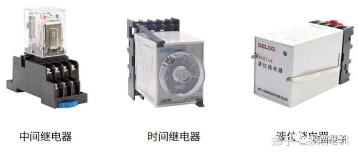

有无继电器是根据输入量的有或无来动作的,无输入量时继电器不动作,有输入量时继电器动作,如中间继电器、通用继电器、时间继电器等。
量度继电器是根据输入量的变化来动作的,工作时其输入量是一直存在的,只有当输入量达到一定值时继电器才动作,如电流继电器、电压继电器、热继电器、速度继电器、压力继电器、液位继电器等。

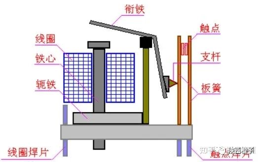

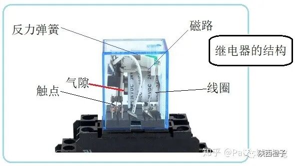

继电器由四部分构成,分别是:线圈、磁路、反力弹簧和触点。
线圈通电后能产生电磁吸力,带动磁路的衔铁吸合,并使得触点产生变位动作。磁路由铁芯、铁扼和衔铁构成,它的任务是为线圈产生的磁通建立磁路通道。
反力弹簧的作用:为衔铁提供与动作方向相反的斥力,当线圈断电后它能帮助衔铁和触点复位。触点用于对外执行控制输出,它由常闭触点和常开触点构成。线圈等电继电器吸合后,常闭触点断开,常开触点闭合,线圈断电释放后,常闭触点和常开触点均复位为初始状态。

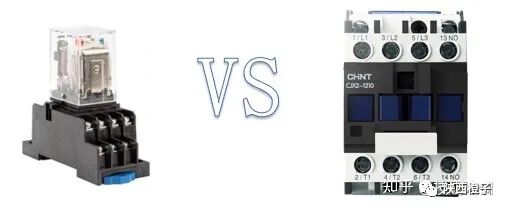

我们都知道一般的电路常分成主电路和控制电路两部分,继电器主要用于控制电路,而接触器主要用于主电路;通过继电器可实现用一路控制信号控制另一路或几路信号的功能,完成启动、停止、联动等控制,主要控制对象是接触器;接触器的触头比较大,承载能力强,通过它来实现弱电到强电的控制,控制对象是电器。

继电器工作原理
继电器工作时,电磁铁通电,把衔铁吸下来使D和E接触,工作电路闭合。
电磁铁断电时失去磁性,弹簧把衔铁拉起来,切断工作电路。因此,继电器就是利用电磁铁控制工作电路通断的开关。用继电器控制电路的好处:用低电压控制高电压;远距离控制;自动控制。
