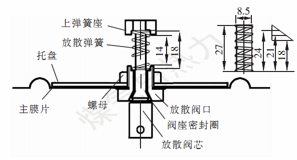

目前, 调压器 配装内置放散装置均受调压器结构影响,内置放散装置放散阀口较小、放散弹簧弹力较小,放散流量小。实际生产过程中,放散流量和放散压力计量困难。为了做到准确、快速设定内置放散压力,便于生产,现将内置放散装置的放散弹簧预压缩量统一化,通过准确设置放散弹簧的预压缩量设定放散压力,实现对调压器放散压力的精确设定。
2   内置放散装置放散压力设定方法

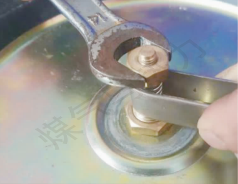

内置放散装置放散弹簧参数见图1(图1中数据单位为mm)。内置放散装置放散弹簧安装见图2。先将阀座密封圈套装在放散阀芯的环形槽内,再将主膜片组件(放散阀口、主膜片、托盘、螺母)套装在放散阀芯上,再安装放散弹簧,将上弹簧座拧到放散阀芯上,拧至放散弹簧压缩至高度为18 mm,即上弹簧座下端面与放散阀口上端面间距为14 mm。用宽度为14 mm的限位板夹在上弹簧座下端面与放散阀口上端面中间,用扳手拧紧上弹簧座,取下限位板,再验证间隙,确保上弹簧座下端面与放散阀口上端面间距为14 mm。可做到免于测量,通过14 mm宽的限位板,实现放散弹簧压缩量为9 mm。
图1   内置放散装置放散弹簧参数
图2   内置放散装置放散弹簧安装
图1中,放散弹簧自由高度为27 mm,放散弹簧钢丝直径为1.16 mm。

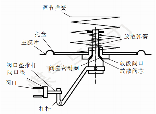

①内置放散装置结构
调压器 内置放散装置结构见图3。
图3   调压器内置放散装置结构

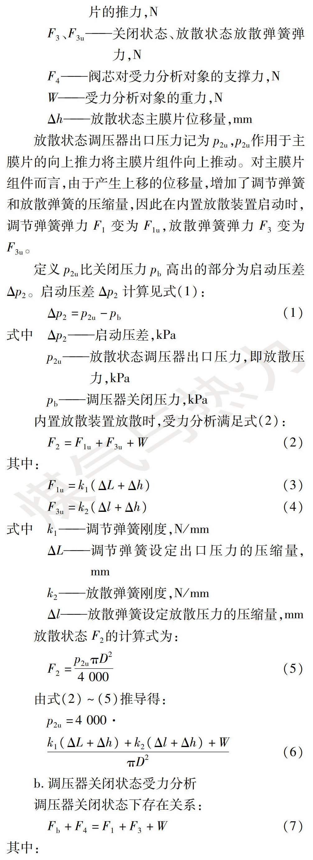

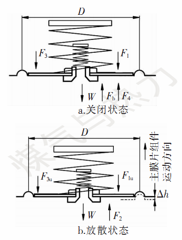

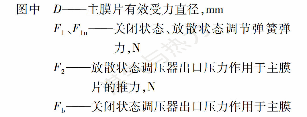

受力分析对象为主膜片组件、放散弹簧、调节弹簧。
a.放散状态受力分析
内置放散装置受力分析见图4。
图4   内置放散装置受力分析

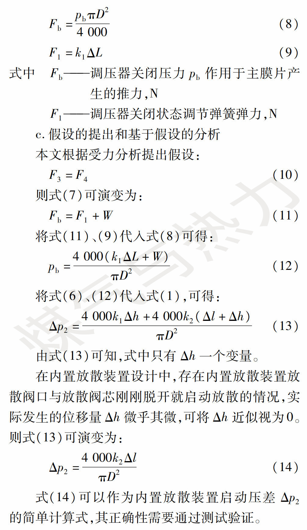

根据式(14)可知,内置放散装置启动压差只与放散弹簧压缩量有关,只要准确控制放散弹簧的压缩量就能确定 调压器 内置放散装置启动压差。
该型调压器内置放散装置实际使用放散弹簧的参数如下:自由高度为27 mm,钢丝直径为1.16 mm,该弹簧由自由高度压缩至18 mm,放散弹簧设定放散压力的压缩量为9 mm,放散弹簧刚度为4.536 N/mm, 主膜片直径为174 mm ,将相关参数代入式(14),可得启动压差为1.72 kPa。

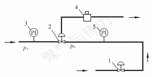

②启动压差测试
启动压差测试流程见图5。
图5   启动压差测试流程
1.控压调压器  2.被测调压器  3.入口压力变送器  4.质量流量计  5.出口压力变送器

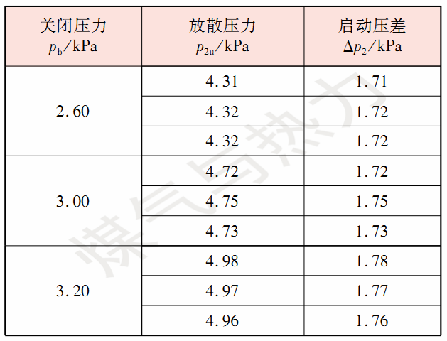

将被测调压器入口压力控制为100.00 kPa,通过控制调节弹簧压缩量,将被测调压器关闭压力调整至2.60 kPa。然后通过控压调压器控制被测调压器出口压力,直至通过质量流量计的流量稳定,此时被测调压器的出口压力为调压器内置放散装置放散压力。然后依次将被测调压器关闭压力pb调整至3.00 kPa、3.20 kPa,重复以上操作。根据以上方法进行实际测试,测试结果见表1。根据表1可知,启动压差理论计算值1.72 kPa与启动压差测试结果基本相符,证明了设定方法和计算方法的准确性。
表1   测试结果

由于启动压差测试结果与理论计算值基本相符,因此可以得出前文关于F 3 =F 4 的假设成立。
