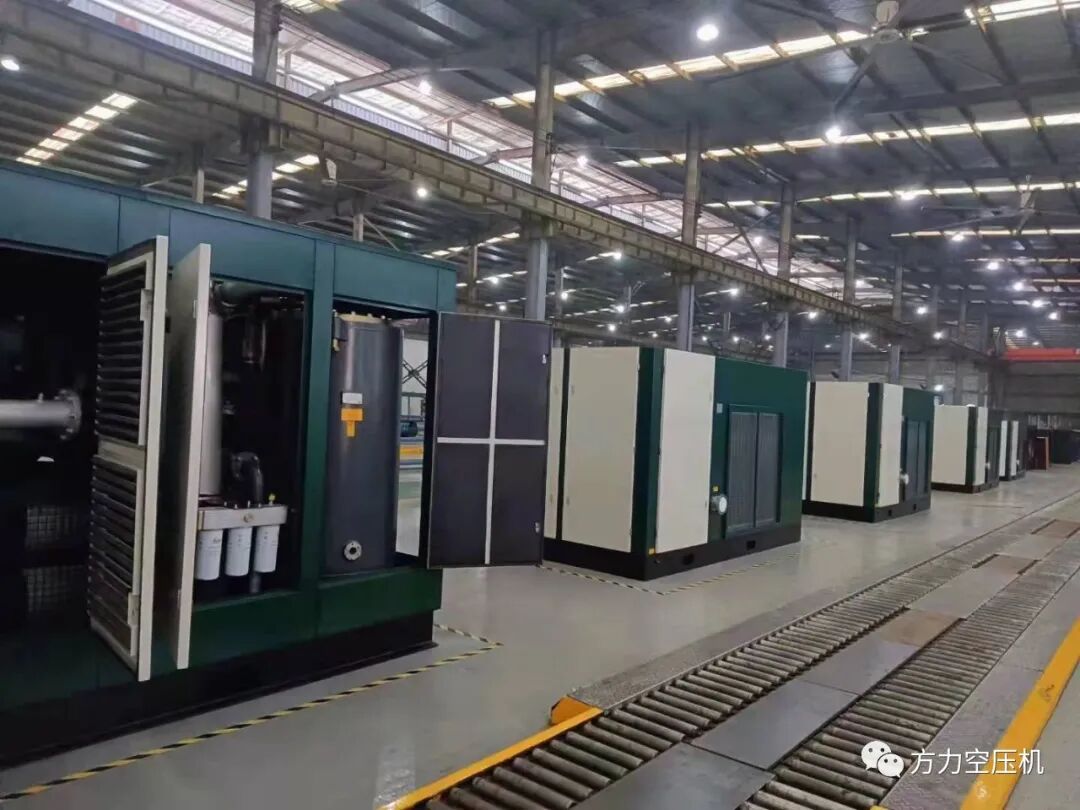

在目前的许多空压机运行中,有很大一部分时间是在非满负荷情况中进行的,这样一来,通过传统的控制就会产生能量浪费,从而造成效率低下。
但现在已经有了新一代的空压机产品,由于它通过调速控制器,使得有机会在非满负荷运行的时候可以节省能源,提高效率。这种空压机都有一个内置式调速控制器VSD以作为整个机器装备的一部分。
本文中将主要介绍空压机使用调速控制器(尤其是变频器)的基本情况,并详细阐述了空压机使用内置式调速控制器后的节能功效。
空压机调速控制的功效
使用调速控制器的空压机其独特之处就在于输出的空气量可以通过变化空压机的主机速度来进行大小调节。空压机主机的电机由调速控制器来控制,常用的调速控制器有变频调速器或调速电机控制器等(以下通常都指变频调速)。它不同于传统的机器是通过压力的加载和卸载来实现的,因此有更高的效率。
当然在部分空气压力负载时使用变频调速还有其他几个功效:
(1) 取消了齿轮箱和传动皮带
当电动机的速度变化时,就不需要一个齿轮箱或皮带传动,从而可以降低机械能量的损耗。
(2) 可以更精确地控制压力
当需要有一个更加精确的压力控制时,采用变频调速就可以保证。在一个单独安装的空压机中,变频调速器就可以连续运转,而出来的空气压力基本可以保持在误差在0.2BAR这样窄幅内。跟传统的加载和卸载ON/OFF控制来说,可以节省大约2%的能量,可传统的控制压力误差却在0.5BAR左右,精度自然低了。
(3) 降低耗气量
负载平均压力低时,使用变频调速可以降低设备的漏气和降低耗气量,在7.0BAR时典型的耗气量可以降低2%左右。
变频调速用在控制具有可变压力的负载设备是非常理想的,而且空压机能提供满容量的供气。但是在需要提供满负载运行时(即在额定值运行时)变频调速就不具有优势,反而耗电更多,其增加的部分主要是用于变频器本身的耗电。
