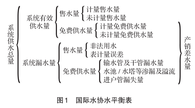

一些诸如温度、压力等的外部因素也是造成供水管漏损的主要原因。由于水管管道材质和接头材质不一样,当温度变化时,在水管接头部位产生的轴向应力极易造成水管漏水。当水管中发生水锤现象时,瞬时高压和负压也极易导致水管爆裂,发生漏水现象。另外,即使在水管正常运行的过程中,压力越大,其漏水量也越大。国际水协对供水系统的“水平衡”进行了详细分类,如图1所示。

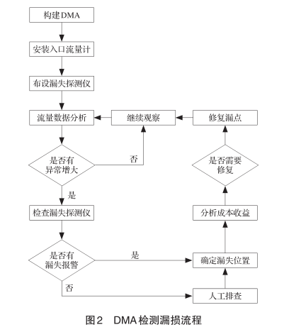

分区装表计量法(District Meter Area,简称DMA),其工作原理是将检测管网分成多个区域,利用每个区段安装的水表计量区段用水量,在夜间无居民用水或用水量非常少时,这个时候的用水量可以作为该区段的漏水量。通过关闭区段内的阀门,对比用水量变化即可确定漏水管段。当漏水管段确定后再用听音法即可确定漏水具体位置。
2.2 分区计量管理
在进行分区管理时一般将区域划分为3级。1级分区主要是依据行政管理进行划区 ;2级分区主要是1级分区中漏损严重区域,包括供水只限、用水大户等 ;3级分区一般为层叠式的,为上层分区中流入的。在DMA分区中要考虑的因素众多,如自然边界、地形差异、调度运行、压力管理、管网现状和用户结构等。DMA分区计量管理的内容主要包括 :DMA边界确定、管网水力模型建立、管网信息调研、用水用户调查、规划分析语DMA边界确定、压力控制和优化调度分析等。DMA检测漏损的具体技术流程如图2所示。
