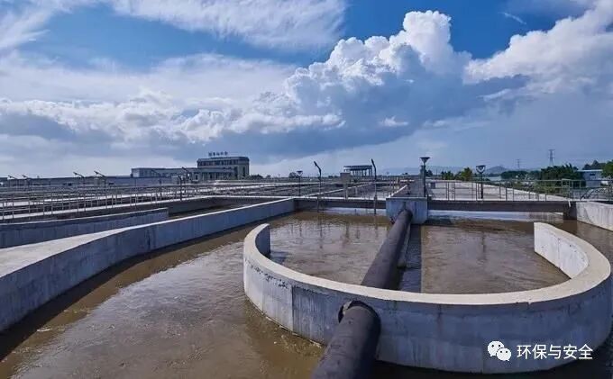

溶解氧的概念可以理解为水中游离氧的含量,用DO表示,单位mg/L。溶解氧在实际的污水、废水处理操作中具有举足轻重的作用,这一指标的恶化或者波动过大,往往会导致活性污泥系统的稳定性大幅波动,自然对处理效率的影响也非常明显。
1、溶解氧的定义及理解
应该说,理论上来讲,当曝气池各点监测到的DO值略大于0(如0.01mg/L)时,可以理解为充氧正好满足活性污泥中微生物对溶解氧的要求。但是事实上,我们还是没有简单的将溶解氧控制在大于0的水平,而是应用教科书中的做法,把DO控制在1~3mg/L的范围内。究其原因还是因为,整个曝气池而言,溶解氧的分布和各曝气池区域内的溶解氧需求是不一样的。为了保守的稳定活性污泥在分解有机物或自身代谢过程中对溶解氧的需求,才将DO控制在1~3mg/L。
但是,实际操作和书面上固定僵化的DO理论值往往是不同的,不能只是依照书面上理论值,还要充分结合实际情况!
从实际情况看,发现在实际运行中,很多情况下将溶解氧控制在1~3mg/L是没有必要的,特别是控制超过3mg/L更是毫无意义,唯一的结果只是导致电能的浪费和出水中含有细小悬浮颗粒。所以,在根据书面理论同时要结合实际情况合理控制溶解氧。
